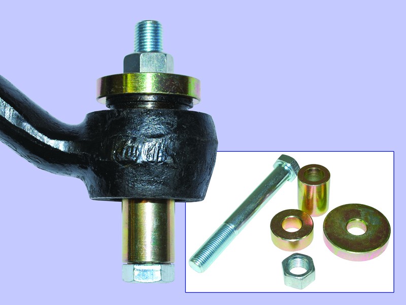

Frédéric_Dept79 a écrit : Arf alors je vais ré expliquer différemment, pas de soucis:
- tu poses une douille de 16mm (Facom série S ou équivalent, le tout est qu'elle soit le plus ajusté possible et traversable par un boulon) sur le dessus de la bielle pendante, là ou il y avait au débit l'écrou crenellé.
- tu fais passer dans la douille un boulon de bonne qualité en interposant une rondelle entre la tête du boulon et la douille.
- à l'autre bout du boulon, tu mets deux rondelles épaisses (ou plus) suffisamment large pour ne pas passer dans le trou, et ensuite tu mets l'écrou.
- tu mets une clé à chaque bout, et tu visses, normalement, tu finis par te retrouver avec la cuvette supérieure et la douille contre les rondelles du bas, reste à dévisser et hop tu déposes tout.
Pourquoi ne pas utiliser l'outil qui va bien pour enlever directement cette "sa....rie" de rotule de la Bielle Pendante Coudée sans avoir besoin de tout démonter le cas échéans?
vu récenment: DA1125 de chez Britparts que l'on trouve aussi chez paddock....ne coute pas bien cher...(15.9E ht)
Perso, il y a bien longtemps que j'ai viré avec "perte et fracas" cette rotule "mer..di..que" avec sa bielle pendante coudée...marre d'avoir été obligé de remplacer la dite rotule tous les ans pratiquement...

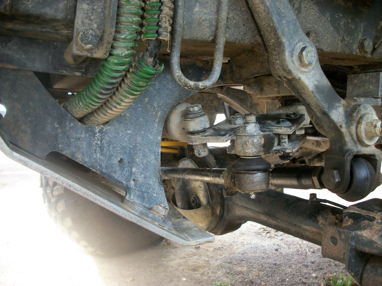

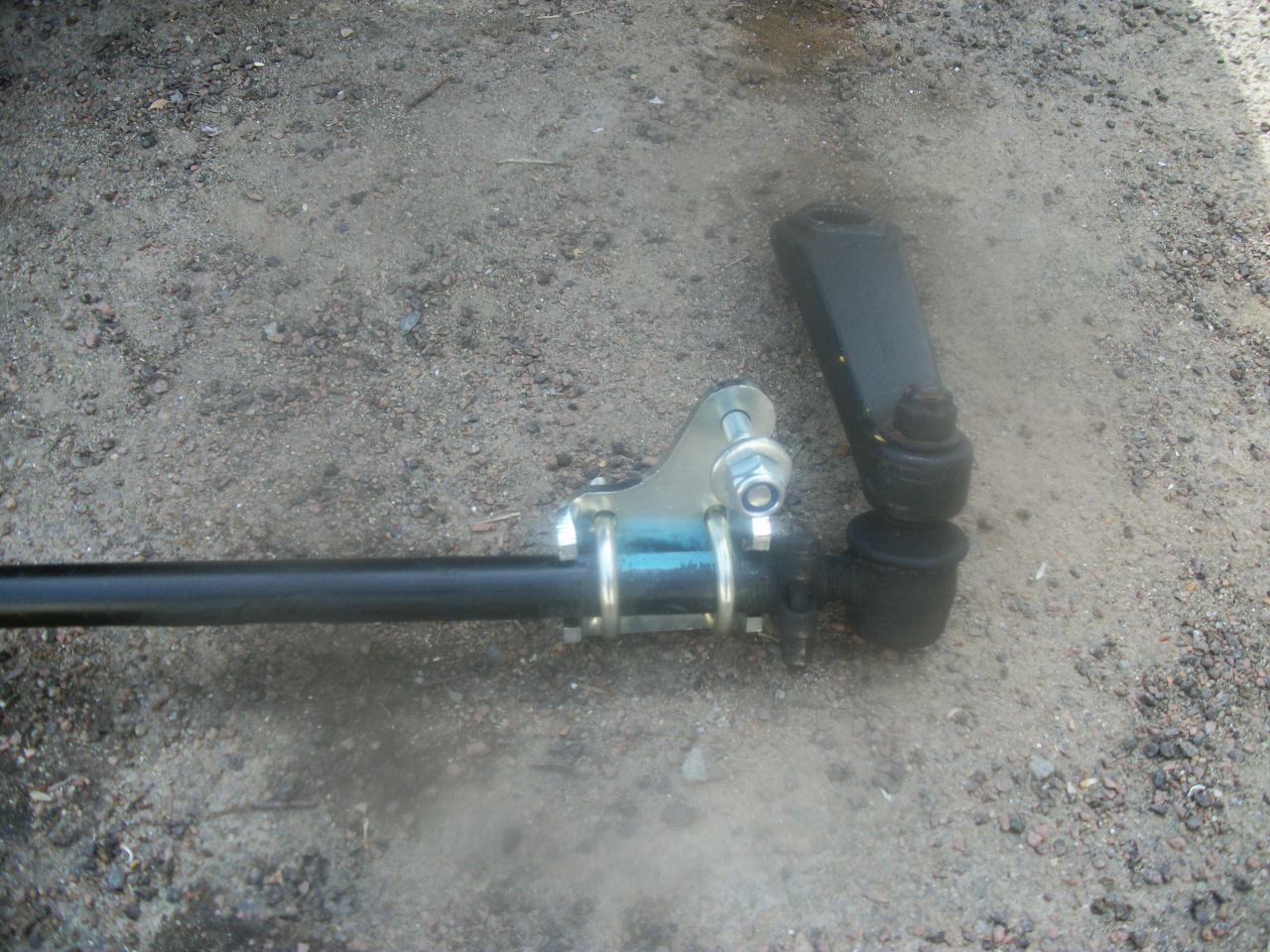

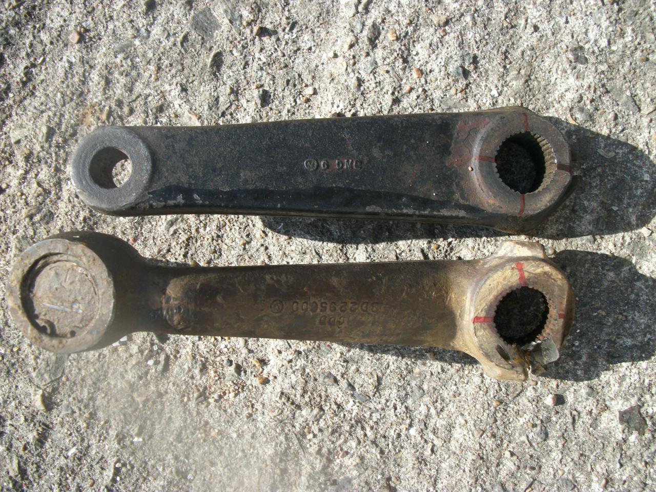

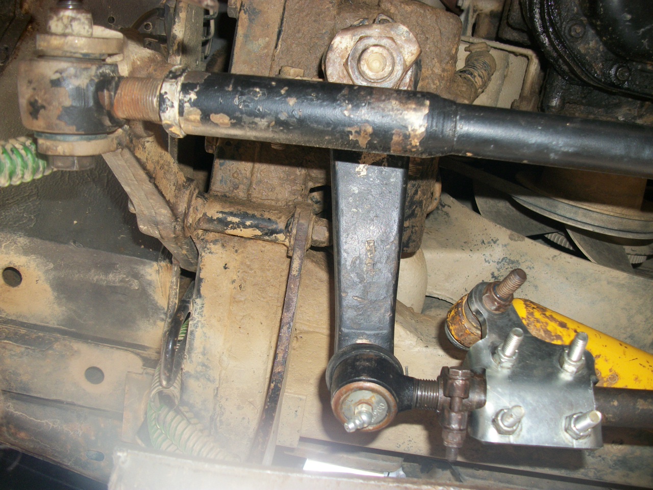

j'ai remplacé la Bielle Pendante Coudée par une Bielle Pendante Droite, celle utilisée sur les disco 300tdi conduite à gauche, avec une rotule standard et une barre de direction de disco300tdi.....depuis je ne suis plus "em..mer..dé" par celle-ci.....
1- Avant
2- Puis sans et avec l'amortisseur de direction oeil/tige sur la barre de direction via une pièce d'adaptation sur celle-ci...mais toujours avec un autre amortisseur de direction tige/tige sur la barre d'accouplement.

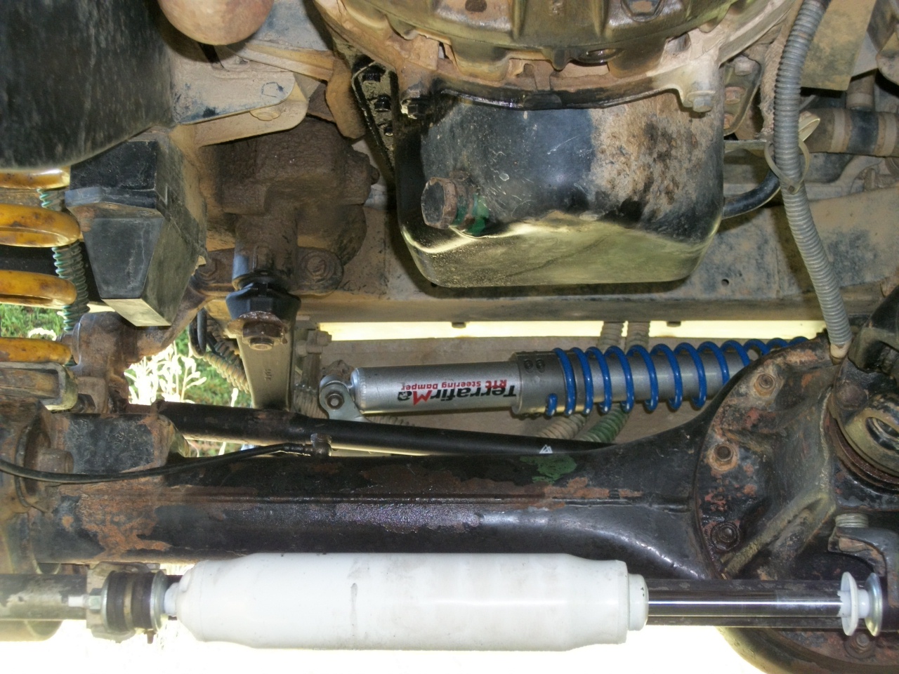

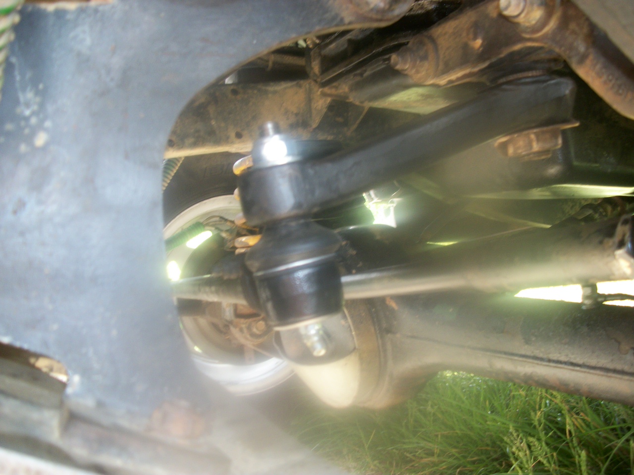

3- Et maintenant avec l'amortisseur de direction oeil/tige directement mis sur la Bielle Pendante Droite via une pièce "maison" prenant en sandwich la dite bielle pendante.
Ainsi plus de bielle pendante coudée et plus de rotule "ch. i..an..te" à remplacer... :evil:

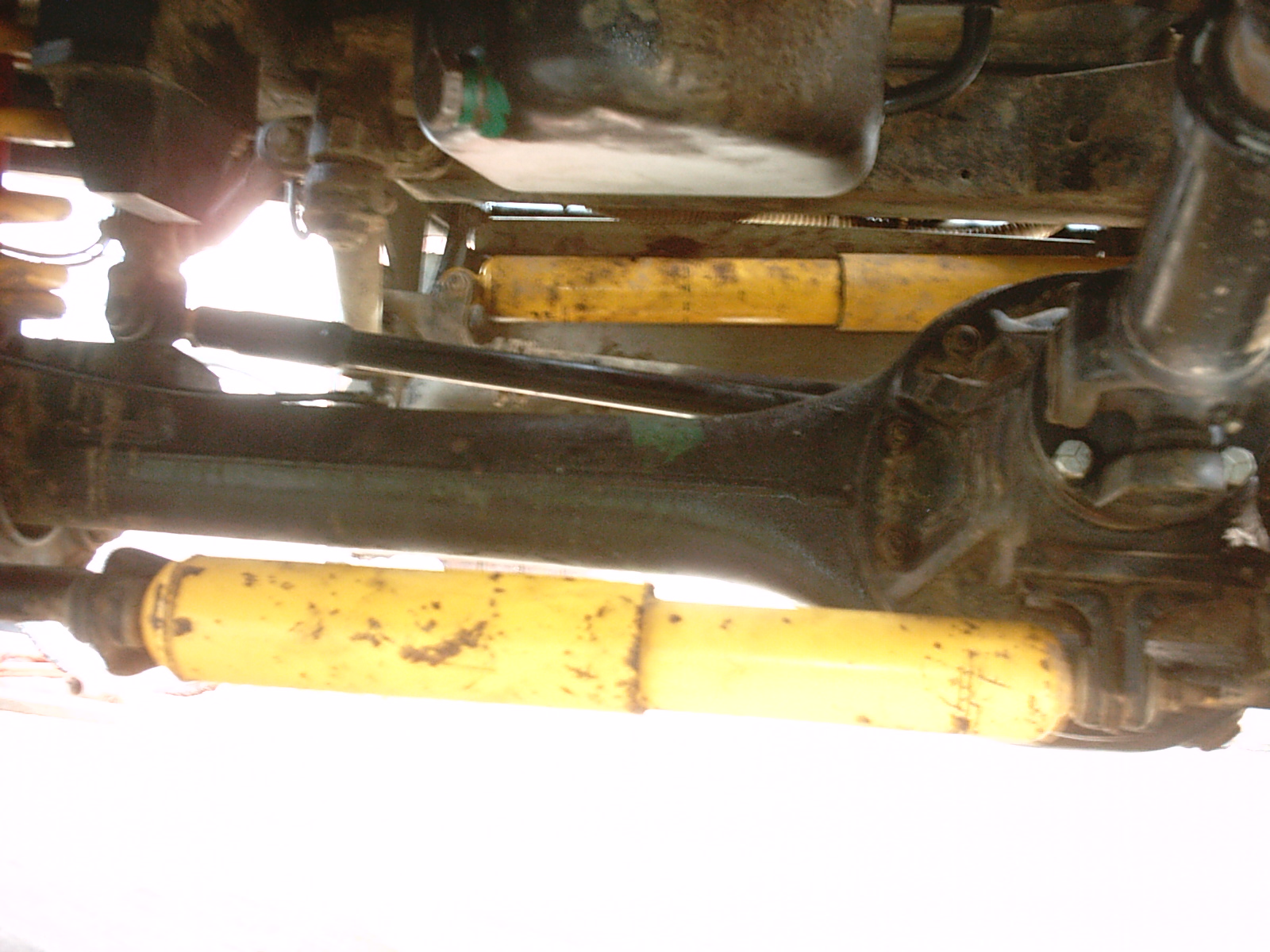

Rien que du standard comme sur les disco300tdi...avec

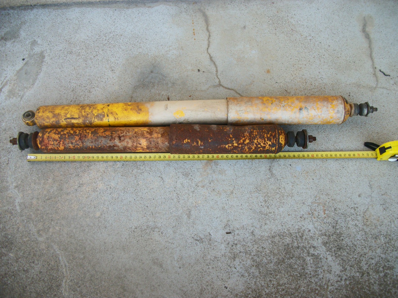

a- un amortisseur tige/tige placé au plus près de roues sur la barre d'accouplement... et
b- un deuxième oeil/tige placé au plus près de la Bielle Pendante Droite et non sur la barre de direction
Vibrations et/ou Guidonnage...je ne connais plus.... :D
ps: ne pas utiliser cette 3ème version possible (l'amortisseur de direction oeil/tige au plus près sur la bielle pendante droite) sans avoir au préalable mis au minimum un amortisseur de direction tige/tige sur la barre d'accouplement auparavant.
Un amortisseur de direction étant situé entre 2 rotules de direction , et l'autre à l'extérieur de celles-ci sur la bielle pendante droite.

Re: 1125
cipixess a écrit :Pourquoi ne pas utiliser l'outil qui va bien pour enlever directement cette "sa....rie" de rotule de la Bielle Pendante Coudée sans avoir besoin de tout démonter le cas échéans?
Parce que tout simplement, à l'époque ou j'ai fait cet article, cet outil n'existait pas :)
Re: Remplacement de la rotule de bielle pendante
Je l'avais vu cet 'outil', mais 15€ pour une pauvre vis et 3 petites rondelles/ tube!!! :roll:
Et mes soucis sont venus d'un mauvais choix de douille au départ, puis d'un kit 'shitpart' mal usiné! L'outil à 15€ n'aurait rien apporté, et il n'aide même pas a mettre cette saloperie de ressort sur le soufflet!! :mrgreen:

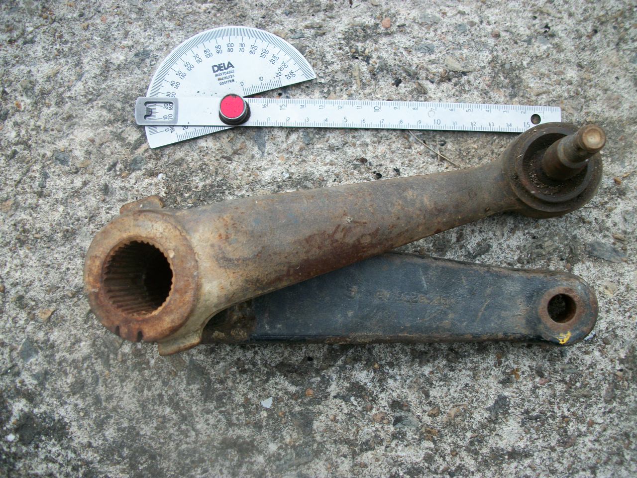

Feub a écrit : Sinon, cipixess, tu peux confirmer que le passage à la bielle pendante 'non coudée', donc avec une rotule standard, peut donc se faire sans soucis avec un boitier prévu pour la bielle a rotule galère? :wink:

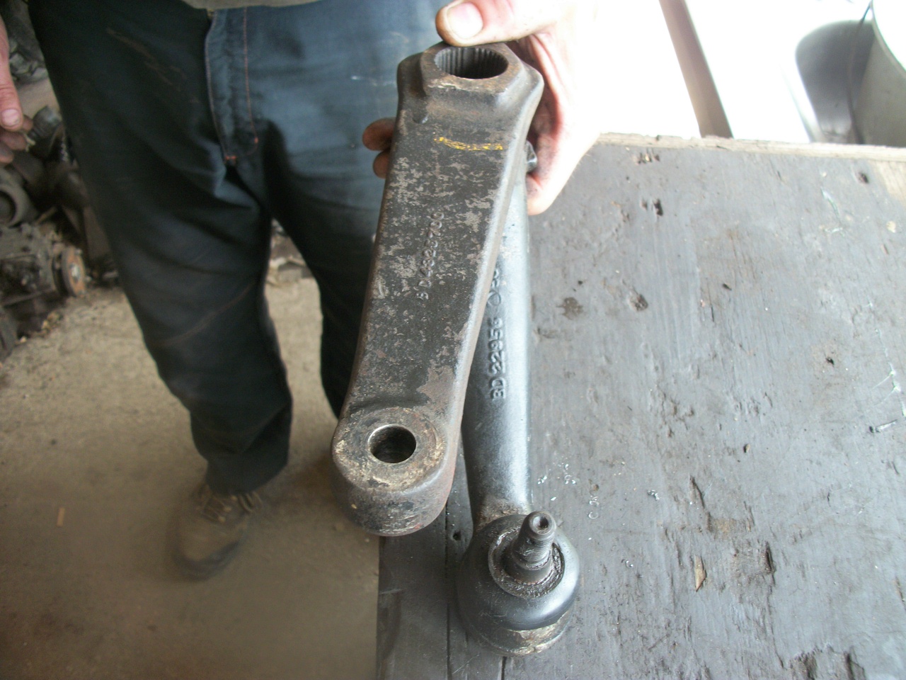

Oui assurément je confirme, tout au moins sur un boiter de direction 4 vis ancien (1990) comme réçent modèle (2012), par exemple....de Range Classique, de Disco1 ou de DEF 90 110 ou 130 à Conduite à Gauche....ces boitiers sont tous les mêmes quelqu'en soit l'année de sortie avec une bielle pendante coudée comme avec une bielle pendante droite.....
La seule chose importante est que la Bielle Pendante Droite soit bien une NTC9235 (LHD)....dû au sens et à l'orientation des 4 guides à l'intérieur des cannelures de celle- ci par rapport à l'axe en sorti du boitier de direction utilisé sur nos Lands à Conduite à Gauche...
ps:
Ne pas récupérer et/ou utiliser une en provenance d'un boitier de direction d'un disco1, d'un def ou d'un rrc Anglais (Conduite à Droite) car celle-ci sera dans ce cas une bielle droite NTC9236 (RHD) ou une coudée QFW0031(RHD)...l'inverse aux niveau sens et orientation des 4 guides interne de ce qu'il nous faut...
Avec l'usage d'une Bielle Pendante Droite (NTC9235) associée à une Barre de Direction devant le pont av en provence d'un disco300tdi , les 2 rotules classiques utilisées avec ou sans graisseur de part et d'autre de la dite barre, comme sur les disco300tdi, sont pour l'une avec un pas de vis à droite (RTC5869) et pour l'autre avec pas de vis à gauche (RTC5870)....idem aussi pour les 2 rotules classiques de la barre d'accouplement derrière le pont av.

cipixess a écrit :
ps:

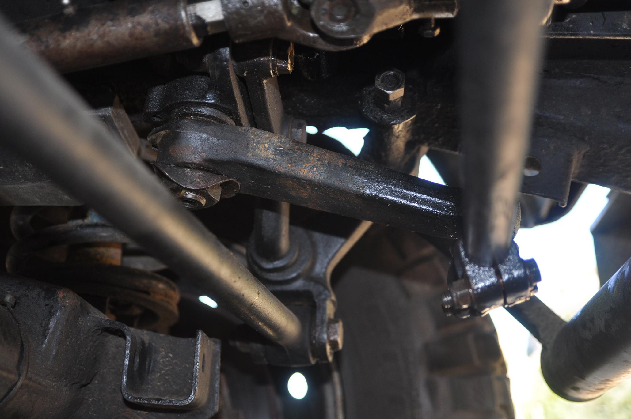

Sur le land depuis plusieurs années il y a une biellette pendante provenant d'un disco 300 conduite à droite, sur un boitier conduite à gauche de def. Pas de problème de réglage de braquage ou autre, cela fonctionne.
Mais selon toi, quel serait le problème engendré ?

Message non lu par cipixess »

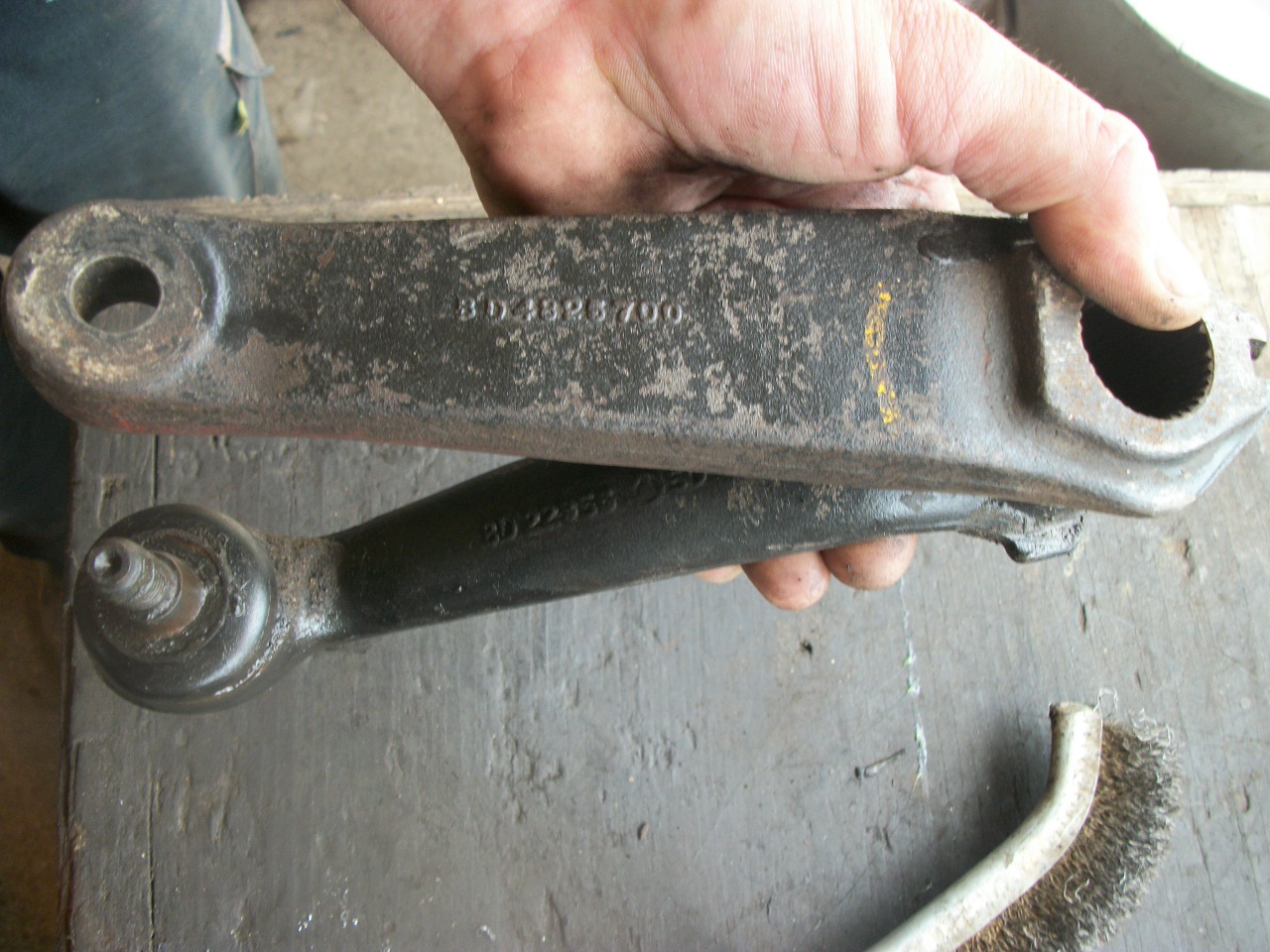

Tu as en partie raison, cela peut fonctionner mais je le déconseille fortement puisque c'est ce que j'avais fait involontairement en premier suite à la réception d'une bielle pendante droite d'occasion qui en fait venait d'un disco anglais et non d'un disco français...
le défaut de ce montage avec bielle pendante droite NTC9236 ( RHD) sur un boîtier de direction à conduite à Gauche (LHD) est que la barre de direction de disco300 en deviendra trop longue.
Il m'a fallut ré-utiliser que la partie longue d'une barre de direction classique de DEF (de disco1 ou de rrc) tout en supprimant la pièce spécifique de cette barre coté bielle pendante coudée.

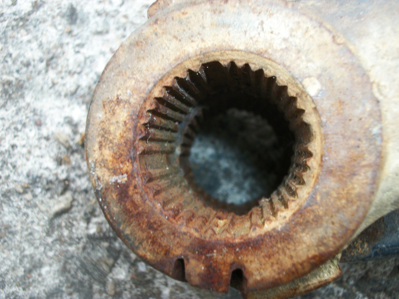

Les défauts:
1- La barre ainsi raccourcie devient un chouïa trop courte....chiant pour bien la régler.....
2- Mais surtout, cela  sera au niveau de l'amortisseur de direction œil/tige que se posera le problème afin de RE-CENTRER celui-ci correctement , imposant de décaler son point de fixation coté tige sous le longeron droit du châssis bien trop vers l'extérieur de celui-ci par rapport à sa fixation initiale..d'environ 6cm...
Sauf peut-être à utiliser dans ce cas un amortisseur de direction tige/tige puisque plus court comprimé et détendu d'origine que ceux en version oeil/tige?
mais je n'ai pas essayé.

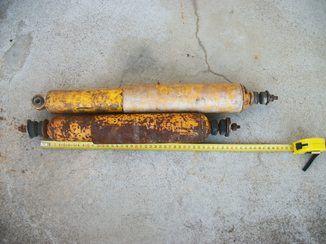

De centre à centre de silentblocs d'amortisseur de direction:
1- tige/tige: autour des 37cm comprimé et 57cm détendu => Distance centrale à respecter: autour des 47cm.
2- oeil/tige: autour des 47cm comprimé et 72cm détendu => Distance centrale à respecter: autour des 59cm.
soit une différence d'environ 12cm en moins du point de fixation entre ces 2 types d'amortisseurs coté châssis si usage d'un amortisseur de direction tige/tige
mais à cela il nous faudrait rajouter l'écart vers l'intérieur dû au décalage entre les 2 versions de Bielle Pendante LHD et RHD d'environ 6cm ....
a) -12 + 6cm donnerait un point de fixation décalé dans le cas d'un amortisseur tige/tige de 6cm vers l'intérieur cette fois çi coté châssis par rapport à sa position initiale..
b) ou de déplacer d'environ 6cm vers l'intérieur la fixation de l'amortisseur de direction tige/tige sur la barre de direction tout en conservant la fixation d'origine coté châssis...

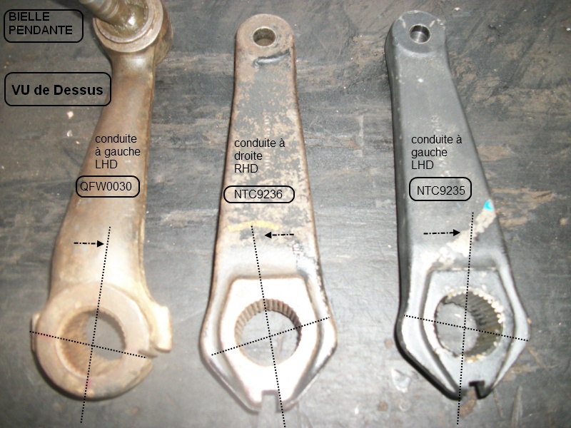

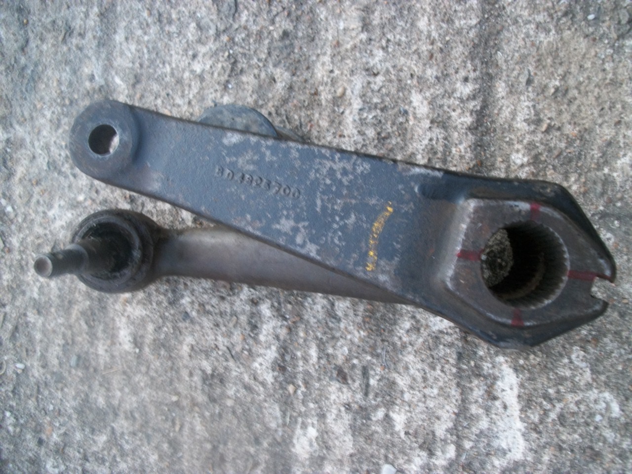

Voilà ce que donnerait une Bielle Pendante Coudée QFW0030 (LHD) superposée à une Bielle Pendante Droite NTC9236 (RHD) du fait des canelures et repaires des dites Bielles Pendantes sur l'axe en sortie d'un boitier de direction à conduite à gauche (LHD).....
l'inverse serait tout aussi conséquent sur un boitier de direction à conduite à droite (RHD)....
je déconseillerai ainsi fortement le remplacement d'une Bielle Pendante LHD par une RHD sur un boitier de direction LHD....sauf à vouloir galérer pour le plaisir :wink:.....
Messages : 6208
Merci beaucoup pour ces explications.
Pour la biellette pendante RHD de 300, je n'ai pas eu de problème car je n'ai pas remonté l'amortisseur de direction du land.
Donc, si l'on monte une biellette pendante coudée de RHD sur un LHD, on se retrouve avec une barre de direction trop longue d'où un rayon de bracage plus court à gauche qu'à droite par exemple.
C'est ça ?

LØLØ a écrit :Donc, si l'on monte une biellette pendante coudée de RHD sur un LHD, on se retrouve avec une barre de direction trop longue d'où un rayon de bracage plus court à gauche qu'à droite par exemple.
C'est ça ?
si Bielle Pendante RHD montée sur un Boîtier de Direction LHD
Oui, absolument....d'où l'importance de mettre en même temps dans ce cas particulier une barre de direction plus courte que celle d'origine, sinon il y aura un REEL DANGER à se retrouver aux moindres virages qu'avec un demi tour de volant possible à gauche et 2 tours et demi de volant possible à droite...au lieu d'1tour et demi de volant de chaque coté... (expérience malheureusement vécue, à ne pas imiter en aucune manière) ...
Autres défauts dans cette configuration avec une barre de direction trop longue:
Le point médiane du boitier de direction ne sera plus respecté et se retrouvera décalé...avec un fort risque de vibrations voir de "guidonage" possible ressenti dans le volant même en ligne droite... sauf dans certains virages légèrement accentués à droite...surtout sans amortisseur de direction remonté....

Oui et Non :wink: dans le cas de figure proposé par "LØLØ":
constitués:
1- d'une Bielle Pendante Coudée ou Droite RHD (pour volant à droite)
2- montée sur un Boîtier de Direction LHD (pour volant à gauche),
3- muni d'une Barre de Direction standard, devenant de faite trop longue dans ce cas:
(a- de DISCO300tdi RHD ou LHD pour amortisseur de direction NON prévu d'origine devant le pont av , si Bielle Pendante Droite.
b- de RRC RHD ou LHD pour amortisseur de direction NON prévu d'origine devant le pont av, si Bielle Pendante Coudée.
c- de DEF LHD pour amortisseur de direction prévu d'origine devant le pont av, si Bielle Pendante Coudée.)
A- le moment où l'axe en sortie du boîtier de direction aura le plus de jeu interne sera lorsque les roues seront braquées complétement en butée à droite comme en butée à gauche: soit
1- avec 2 tours et demi de volant à droite, dans un cas
2- et 1 demi tour de celui-ci à gauche, dans l'autre cas
B- le moment où l'axe en sortie du boîtier de direction aura le moins de jeu interne sera lorque celui ci sera totalement recentré en son point milieu, mais
1- du fait de la mauvaise bielle pendante utilisée
2- et d'une barre de direction standard donc trop longue
les roues av seront braquées en partie comme pour tourner moyennement à droite.
C- pour avoir un véhicule roulant parfaitement en ligne droite:
La bielle pendante RHD sous le boitier de direction LHD se retrouvera obligatoirement décalé d'environ 15° vers la gauche par rapport à sa position initale centrale...donc avec un peu de jeu interne sur l'axe en sortie de celui-ci ...
1- donnant par la même occassion autour de 1 tour de volant braqué à gauche par rapport à la position centrale du volant à l'état d'origine: (boiter LHD et bielle pendante LHD +barre de direction d'origine) ...
2- les roues av restant dans l'alignement du véhicule.....
Bielle Pendante Coudée LHD et Bielle Pendante Droite RHD superposées
Ce Montage proposé par "LØLØ" est malheureusement totalement accidentogène, à éviter absolument.
impossibilité de braquer complétement les roues à gauche puisque stoppé bien avant par la fin de course de l'axe décentré du boitier de direction.
Le seul montage correct étant celui d'origine conçu par LR:

cipixess a écrit : Ce Montage proposé par "LØLØ" est malheureusement totalement accidentogène, à éviter absolument.
:? J'avais pas vu depuis le 16/08 j'étais en vadrouille avec le land accidentogène a cette période. :(
Bon, ben je m'en vais revoir ma copie et contrôler tout ça.
Merci cipixess.
