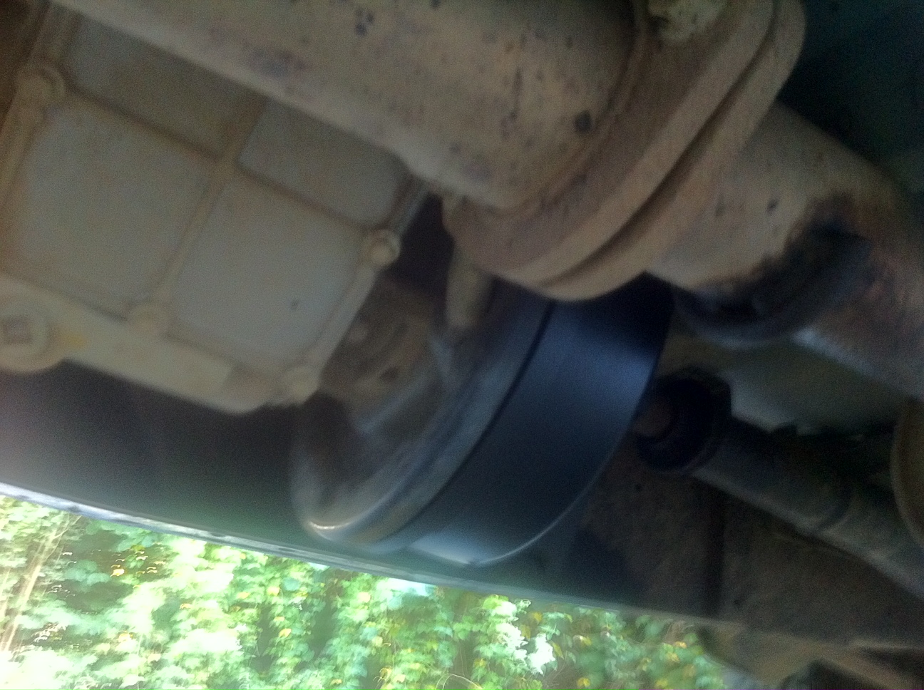

Le second problème est plus "bizarre" : là, je vais vraiment passer pour un bitos, car je ne connais pas du tout les termes techniques... Sous le châssis, au milieu de ce que je pense être l'axe de transmission il y a une sorte de rotule. J'ai l'impression qu'elle fuit : j'ai des traces d'huile sur les côtés du châssis, de chaque côté et cette pièce est, par rapport au reste, très propre car couverte d'huile, semble-t-il. Mais, à part deux gouttes au sol hier, rien sous la voiture... Désolé pour les approximation, je n'y connais absolument rien...
Quelqu'un saurait-il ce que cela peut être et ce que je peux éventuellement faire moi-même ?

Le mieux est de faire une photo et tu la poste sur le site en utilisant l'hébergement du site.GDZ59 a écrit : Le second problème est plus "bizarre" : là, je vais vraiment passer pour un bitos, car je ne connais pas du tout les termes techniques... Sous le châssis, au milieu de ce que je pense être l'axe de transmission il y a une sorte de rotule. J'ai l'impression qu'elle fuit : j'ai des traces d'huile sur les côtés du châssis, de chaque côté et cette pièce est, par rapport au reste, très propre car couverte d'huile, semble-t-il. Mais, à part deux gouttes au sol hier, rien sous la voiture... Désolé pour les approximation, je n'y connais absolument rien...
Le poids de la photo doit être inférieure à 1 Mo pour être acceptée.
On comprendra mieux ce que tu essaies de décrire.

Alors, voilà la photo : c'est l'espèce de cylindre plat et noir
Re: Vitre AVG "déboîtée" sur def 110 TD4
c'est le tambour de frein à main.GDZ59 a écrit :Alors, voilà la photo : c'est l'espèce de cylindre plat et noir
est-il gras au toucher?
C'est bien le tambour de frein à main...
Oui, et j'ai fait un test : frein à main serré et en première en lâchant légèrement l'embrayage : quasiment aucune résistance du frein...nanard833 a écrit :c'est le tambour de frein à main.GDZ59 a écrit :Alors, voilà la photo : c'est l'espèce de cylindre plat et noir

c'est le spi arriere de la BT qui pisse dans le tambour, à remplacer avec les garnitures de frein + décapage minutieux du tambour.GDZ59 a écrit :Oui, et j'ai fait un test : frein à main serré et en première en lâchant légèrement l'embrayage : quasiment aucune résistance du frein...
OK, bien pris. Merci pour votre efficacité !
Et sinon, c'est bien le problème qui a fait l'objet d'un rappel par LR ? Cette fuite est-elle immédiatement gênante ou puis-je encore rouler un peu avec (genre 10 bornes par jour pour aller au boulot) ?

vérifie ton niveau d'huile de BT et va au boulot tranquille
mais n'oublie pas de le garer avec les roues tournées vers le trottoir
ensuite, répare ou fait réparer avant de partir loin....sinon tu risques de flinguer ton diff central et les roulements ou leurs portées...

Merci, je vais faire ça. Je pense que je vais qd même passer chez LR pour le faire réparer et demander si c'est pris en charge...ça me paraît un peu compliqué à faire moi-même...bien que je sois équipé de deux magnifiques mains gauches pleines de pouces droitsnanard833 a écrit :vérifie ton niveau d'huile de BT et va au boulot tranquille![]()

on alors : j'ai appelé la concession. Ils m'ont confirmé que le véhicule entre dans la campagne de rappel P022, mais ils ne s'expliquent pas que je n'aie pas été contacté l'année dernière.
Ma petite mule sera donc rappelée au garage la semaine prochaine très certainement.
