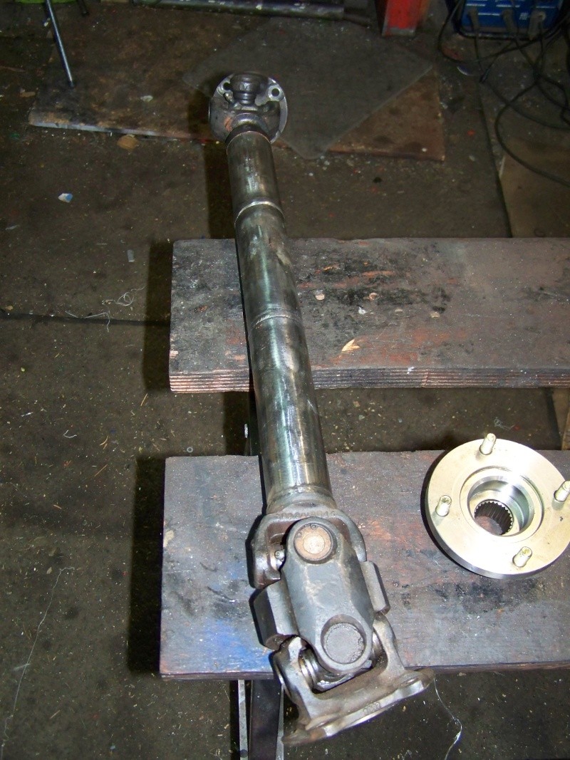

Coupé , soudé ....
et monté
Jusqu'à 120 Km/h les vibrations ont disparues après j'sais pas pour l'instant mais c'est prometteur :mrgreen: :mrgreen: :mrgreen: ..... Houuu que c'est bon ....
Messages : 13979
Re: Grosses vibrations suite à réhausse
lorange a écrit :Coupé , soudé ....
Equilibré ?
C'est important..... même si tu ne sens pas de vibrations.

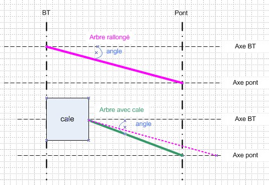

Hello cipixess,
uniquement sur un schéma pour démontrer qu'un arbre rallongé a moins d'angle qu'un arbre avec une cale de rehausse. :sm9:

Pour illustrer mes propos :
différence d'angle entre un arbre rallongé et l'ajout d'une cale
Dans le 2e schéma j'ai reporté en pointillé l'arbre rallongé pour bien visualiser la différence d'angle

donc tu parlerais vis à vis des mâchoires de l'arbre et non vis à vis de la bt et du pont eux mêmes....dans ce cas, Oui.... :wink:
sutout un peu plus prononcé sur les mâchoires coté BT...

pas tout à fait, il me semble?
On ne peut vraiment pas comparer le coté pont av à un axe vertical comme sur ton croquis, celui-ci ressemblerait plus à un arc de cercle provoqué par les jambes de force tout en tenant compte de l'angle de chasse (compensé ou standard) du pont av lui-même.
vis à vis de l'arbre de transmission, celui aurait:
1- 1 point fixe rotulant, coté BT (simple ou double croisillon) et
2- 1 deuxième point fixe rotulant (simple croisillon) MAIS mis en plus sur un axe pivotant sur lui-même (le différentiel du PONT av) vers le haut au fur et à mesure de son éloignement par rapport au châssis, ainsi que vers le bas au fur et à mesure de son rapprochement par rapport au châssis.
L'angle coté BT étant toujours plus prononcé que celui coté PONT av,
une cale rajoutée coté PONT aura moins d'influence que si installée coté BT vu la valeur des angles mis en jeu de chaque coté de l'arbre.

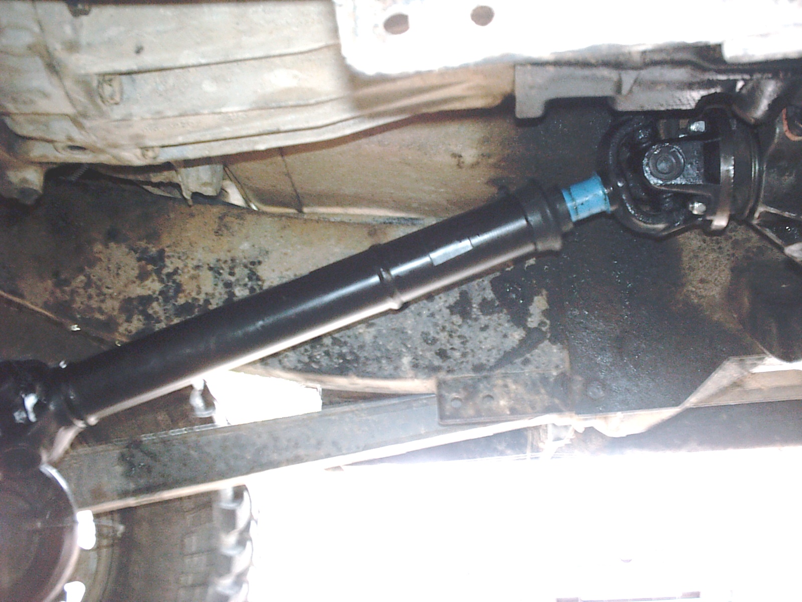

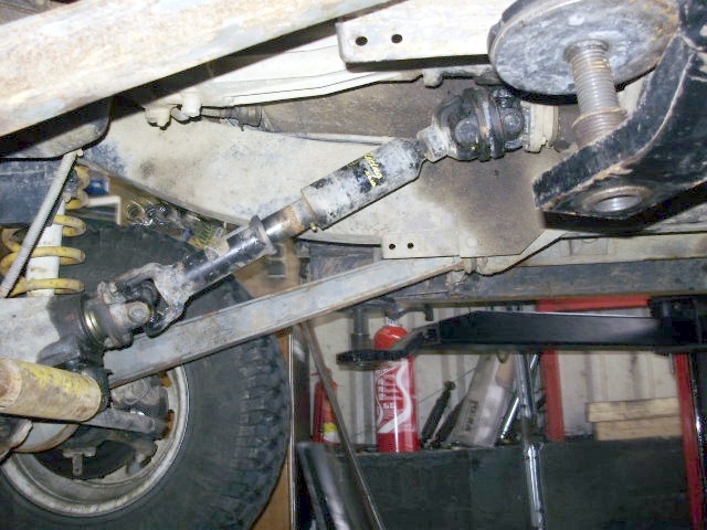

A- photos d'une rehausse dite importante avec jambes de forces de 6° de rattrapage d'angle de chasse, et
arbre de transmission av Double Croisillons Grand Angle
1- sans "câle de rallonge" car plus long de 30mm par rapport à celui d'origine (625mm comprimé au lieu des 595mm comprimé sur ce land)
2- dû au basculement de l'axe du pont sur lui-même de 6°vers le bas augmentant de ce fait la distance médiane du dit arbre dans ce cas de figure.
3-Au fur et mesure que le pont av s'éloignerait du châssis, le pont basculera sur lui-même d'une valeur de x (progressivement autour des 3° à chaque multiple de 5cm de détente de la suspension),
4- la jonction différentiel de pont/arbre de transmission remontera du même coup vers le haut en faisant diminuer l'angle de l'arbre coté pont,
5- et dans le même temps l'angle coté BT augmentera d'environ une fois et demi cette valeur de x, le coulisseau ressorti de l'arbre s'allongeant aussi par la même occasion

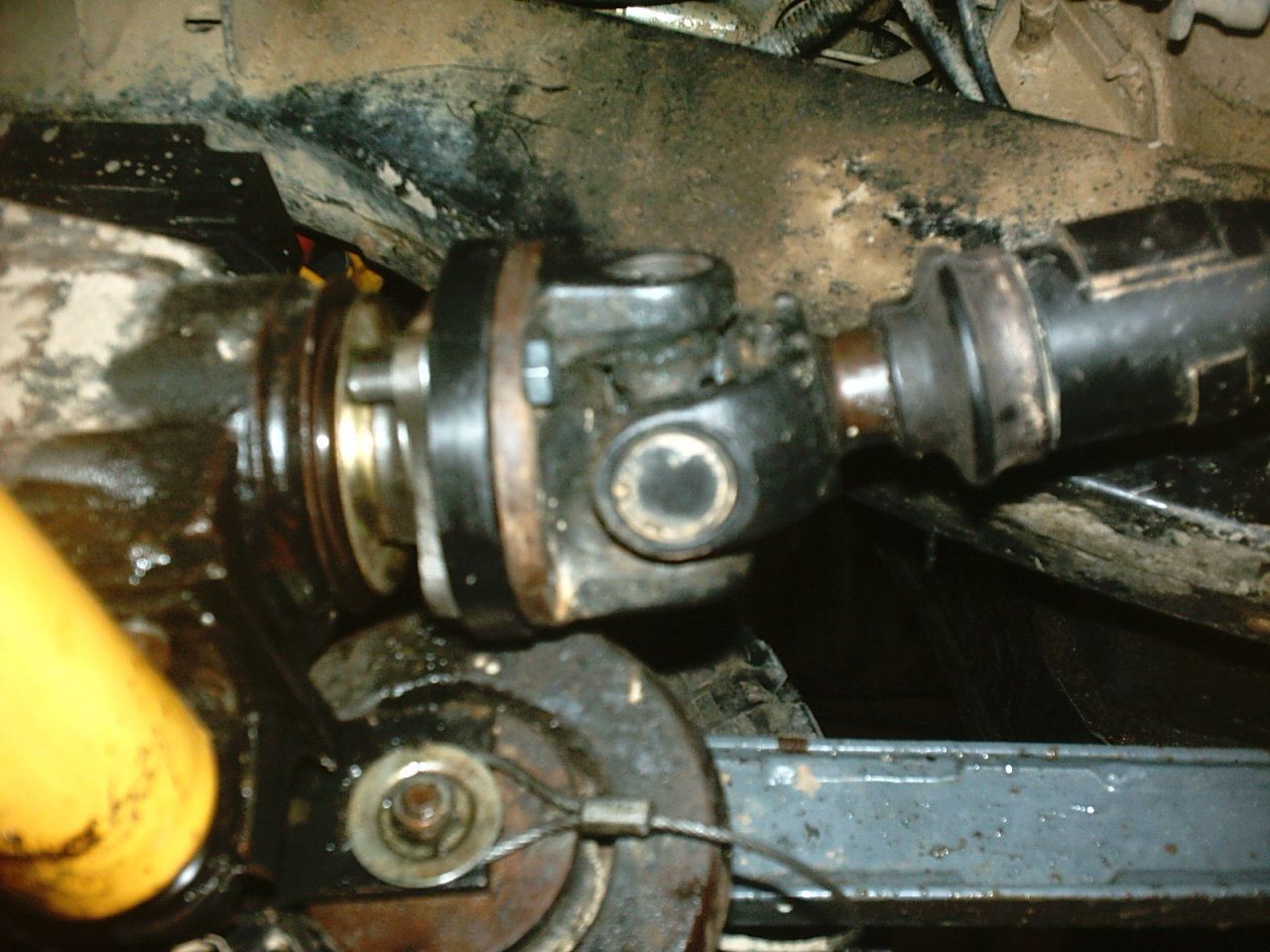

Je viens de retrouver quelques photos anciennes de mon Land juste avant d'être passer très rapidement dans la foulé sur celui-ci à la mise en place d'un arbre de transmission Double Croisillons Grand-Angle de 32° au lieu des 18 à 19° max de ceux d'origine LR, par simple esprit de bon sens évitant ainsi tous risques de détériorations ou casses possibles de l'arbre et par voie de conséquence de la BT et/ou du différentiel de pont.
Rehausse moins importante que celle de "LORANGE" muni de jambes de force 6°, d'une BT LT230, et d'arbres de transmission av autour des 600mm comprimé muni d'une petite cale de rallonge mise soit coté Pont soit coté BT ou sur les 2 cotés.
On voit bien, sur ces photos, les 2 arbres simple et double croisillons dit de TD5, LAND à l'arrêt sur une surface plane, que leurs mâchoires entourant les croisillons, coté BT, se retrouvent TRES-TRES proches d'être en contact physique les unes des autres par l'angle créé dû à la rehausse avant même qu'il y est un quelconque débattement de la suspension en détente.....
Sans cale de rallonge, la valeur des angles auraient été du même ordre idée mais au détriment de la variation de course du coulisseau...car arbre de longueur standard devenu trop court dû aux jambes de force de 6° de rattrapage d'angle de chasse.
d'où ma préférence au passage direct d'un arbre DOUBLE CROISILLONS GRAND ANGLE suppérieur aux 18 à 19 degrès d'origine LR et adapté en question du Land, dès qu'il est question de Rehausse et/ou d' Amélioration de la détente d'une suspension envisagées puisque non prévu à l'origine par LR...
Double plutôt que simple croisillon, coté BT, pour atténuer au maximum les vibrations possibles qu'une rehausse ne peut qu'amplifier de toutes les manières..
