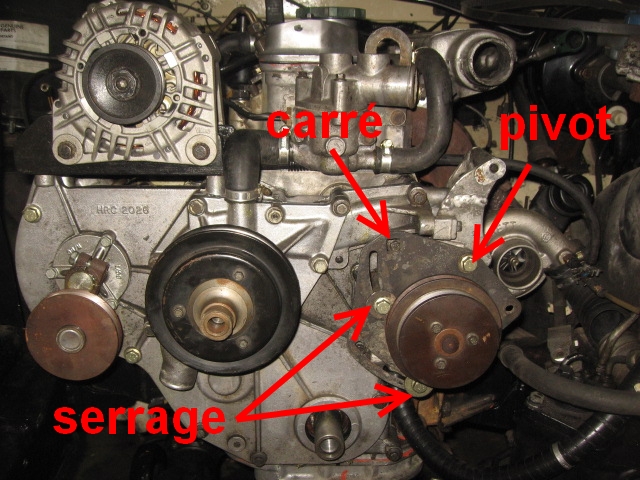

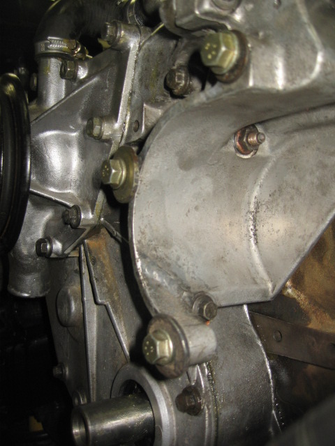

Oui l'influence sur les deux manomètres est une évidence étroitement liée.
Ton viscocoupleur n'est pas forcement mort.
Mais un problème de tension de courroie sur le 200 implique deux choses:
La première un mauvais entrainement de la pompe et du visco d'où un problème de chauffe que tu visualises bien au manomètre de température du tableau de bord.
La deuxième: la courroie de l'alternateur étant entrainé par un renvoie sur la poulie de DA qui est solidaire du même support et qui de surcroits est parfaitement bien tendue sera influencés par la distension de la première courroie qui patine et qui n'entrainera pas correctement la courroie de l'alternateur ce que tu peux visualiser au voltmètre du tableau de bord. Surtout que lorsque l'on fait débité un alternateur, il est très énergivore et il devient très dur à entrainer. Donc le phénomène devait se manifesté d'autant plus si tu le sollicitais. C'est dire après un long bivouac batterie bien déchargée ou en roulant de nuit tous feux allumés. Cela pouvait te faire penser a un phénomène aléatoire, mais non.
Il y a dut y avoir un troisième phénomène. Lorsque tu avais la température trop haute et le voltmètre trop bas, tu devais aussi avoir la direction plus dure non?
Si le support est desserré. 3 vis et 2 écrous
1) Support qui supporte l'alternateur et la pompe de DA.
2) Principe du renvoi. On peut voir la poulie double de DA, la pompe sur sa platine bien spécifique au 200 avec le carré qui sert à la tension de la grande courroie qui est la cause de tes soucis. Il y a trois vis de maintien de la pompe, une qui sert d'axe de pivotement et deux avec des trous oblongs pour pouvoir bloquer lorsque la tension est bonne. Donc, il faut tendre d'abord la grande courroie: vilebrequin - pompe à eau - pompe de DA, puis la petite courroie pompe de DA - alternateur.
3) Tension de la courroie principale. Le montage sur la photo n'est pas d'origine, l'emplacement de l'alternateur ayant été modifié sur l'exemple.
4) Mais il est clair que si le support est desserré, la courroie n'est plus tendue correctement donc la pompe et le visco ne sont plus entrainés correctement et l'alternateur, même si sa courroie est bien tendue subira les effets d'une courroie non tendue.
Si le support est cassé comme sur la photo (réparé par soudure), ou déformé, ou plusieurs vis desserrées, cassées, manquantes... Il y aura ce phénomène.
5)Support avec ses 3 vis et deux écrous. Ressers le support, changes les deux courroies, car dans ton traumatisme de la charge, tu as du tellement la tendre que la petite courroie doit être HS, car tu es en bout de tension et la grande a tellement patiné qu'elle a dut chauffer.
Je suis prêt à parier, que si tu fais un essai avec l'ancien visco tu ne chaufferas pas plus qu'avec le nouveau. C'est le clapet lié au petit ressort externe et la force centrifuge qui bloque l'hélice et a l'arrêt pas de force centrifuge...
Vérifie quand même le jeu latérale du visco en bougeant les pales de l'hélice d'avant en arrière, il ne doit pas y avoir de jeu au moyeux, ni une ombre de trace de gras. A+
