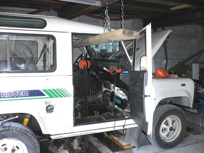

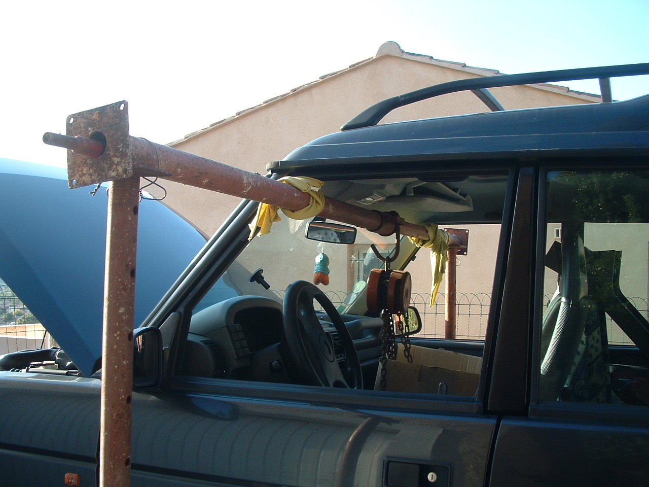

quelques idées pour tomber les boites :
tu peux tomber les deux ensemble, ça pèse un bras.....
ou la BT d'abord
j'avais confectionné un support fixé sur 2 crics rouleurs pour déposer la BT
puis la BV
à toi de voir

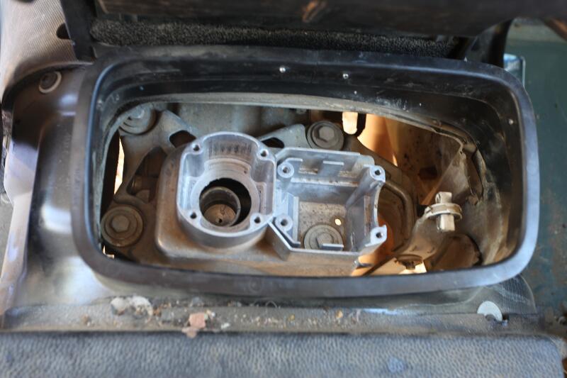

Bon, j'ai pu encore un peu avancer :
Je mets quelques photos, au cas où ça interesserait qqun...
1 - Dépose des leviers
2 - Après la galère d'hier, en étant plus calme et en appilquant la "méthode Cyriland" (qu'il en soit encore remercié), le cata sort enfin !

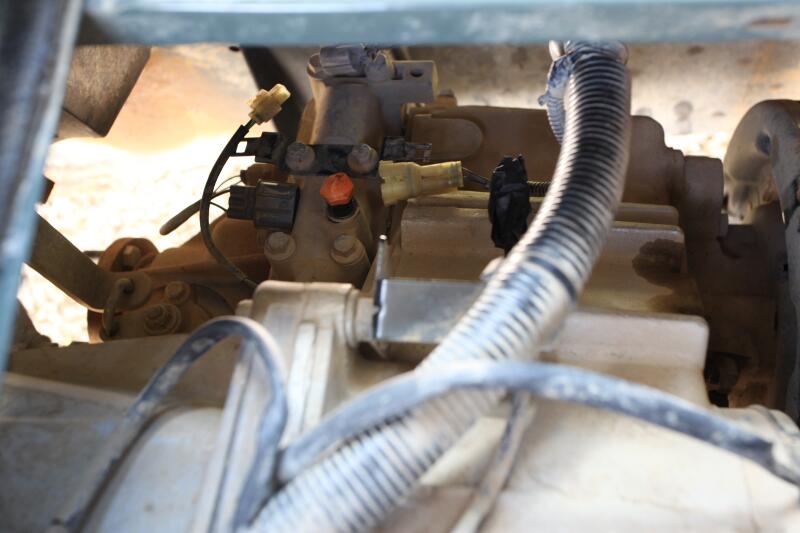

3 -Deconnexion du faisceau électrique : câbles de masse (D+G), prises et clips de fix divers, connecteurs de la boite de transfert (le blanc est particulièrement casse-bu...s) et mise à l'air libre (admirez l'obturateur maison 8) )
et à l'avant, mais celui-là, je ne sais pas à quoi il sert...
D'ailleurs, à ce propos, j'ai un autre connecteur blanc sur le faisceau, mais qui n'est branché nulle part, juste posé sur la BT, quelqu'un sait-il à quoi il sert ?
4 - Deconnexion du câble de frein à main. C'est con, mais il m'a fallu un petit momment pour comprendre qu'il suffisait de tirer... :oops:
5 - Déconnexion du recepteur
6 - Et toujours suivant les conseils de Cyriland, j'ai écarté un peu le démarreur, j'espère que ce sera suffisant.
Par contre, je ne suis pas arrivé à tomber la partie centrale de l'échappement : les boulons sont bien rouillés et grippés, le dégrippant n'a pas fait de miracle et j'ai eu peur de casser en forçant comme un malade... J'ai donc simplement "poussé" le tout de côté...
Ah, ces amateurs :mrgreen: !

Cyriland a écrit :Je n'ai jamais essayé de changer l'embrayage sans descendre la BV.Lorsque la BV est en butée contre la traverse, l'extrémité de la cloche de boîte passe juste avec le mécanisme d'embrayage pour descendre la BV. En fait, le volant moteur et le mécanisme entrent assez loin dans la cloche. Même si tu arrives à déposer le mécanisme, tu n'auras probablement pas la place de changer la butée, et encore moins le roulement pilote le cas échéant. Comment comptes-tu soutenir la BV ?Une solution pourrait être de déposer d'abord la boîte de transfert seule, ainsi tu aurais plus de place pour reculer la BV et ce serait moins lourd. En effet, la méthode du manuel d'atelier est bonne quand on dispose d'un pont et d'un vérin adapté.
en tout état de cause, il est fortement deconseillé d'improviser, pour ne pas te blesser d'une part, et pour faire une réparation sérieuse d'autre part.
Fabriquer (ou faire fabriquer) un support s'inspirant de mon système est à la portée de tout bricoleur sensé, cela permet de remonter la BT sur la BV sans problème et "proprement" C à D sans danger pour tes petits doigts tout en te permettant de maitriser le "réemboitement" étroitement lié à la précision du positionnement des 2 boites l'une / à l'autre.Si ça ne s'emboite pas tout de suite, tu peux temporiser, te repositionner tranquillement en cherchant calmement où ça coince, en préservant les joints spi et leurs portées....c'est un plus indéniable :wink: et tu verras qu'au final c'est un gain de temps :mrgreen:

Fabrication d'un support maison avec des tubes de récup qui trainaient chez moi et deux crics rouleurs :
Démontage des supports de boite et des boulons de fixation cloche-moteur, puis vérification en reculant un peu :
Recul des boites jusqu'à ce que le tambour de FAM tape dans la traverse. Mais le recul n'est même pas encore suffisant pour tomber la boite comme il faut :
En faisant basculer un peu les boites vers l'arrière, on passe sous la traverse et on peut avoir plus de recul pour descendre le tout :

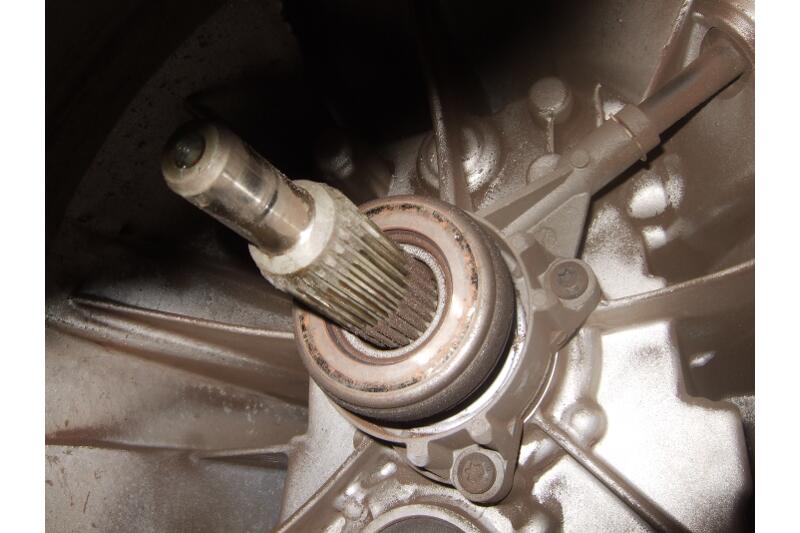

Le mien ressemble à ça :
Une vue sur la butée :
Si cela vous inspire des commentaires...
Ah, encore une question : l'arbre d'entrée de boite a un très léger jeu, est-ce grave ???
Dès que je reçois mes pièces, et que cette histoire de roulement pilote est réglée, j'attaque le remontage !
A+, et encore merci pour les conseils !

personnellement, je le change systématiquement, tant que tu as les mains dedans ...
Messages : 13948
Re: Embrayage TD4
pascal30 a écrit : Par contre, comment savoir si le roulement pilote doit-être ou non changé ?
Difficile sans le démonter, mais essaie de nettoyer la surface visible de plusieurs rouleaux et essaie de voir avec une loupe s'il y a des indentations ou autre damages à la surface.
Et si on se contente de le regraisser, quelle graisse doit-on adopter ?
Je n'arrive pas à trouver la graisse préconisée par Land Rover.
Perso, sans aucune infos de lR, je mettrai de la SKF LGHB 2.
