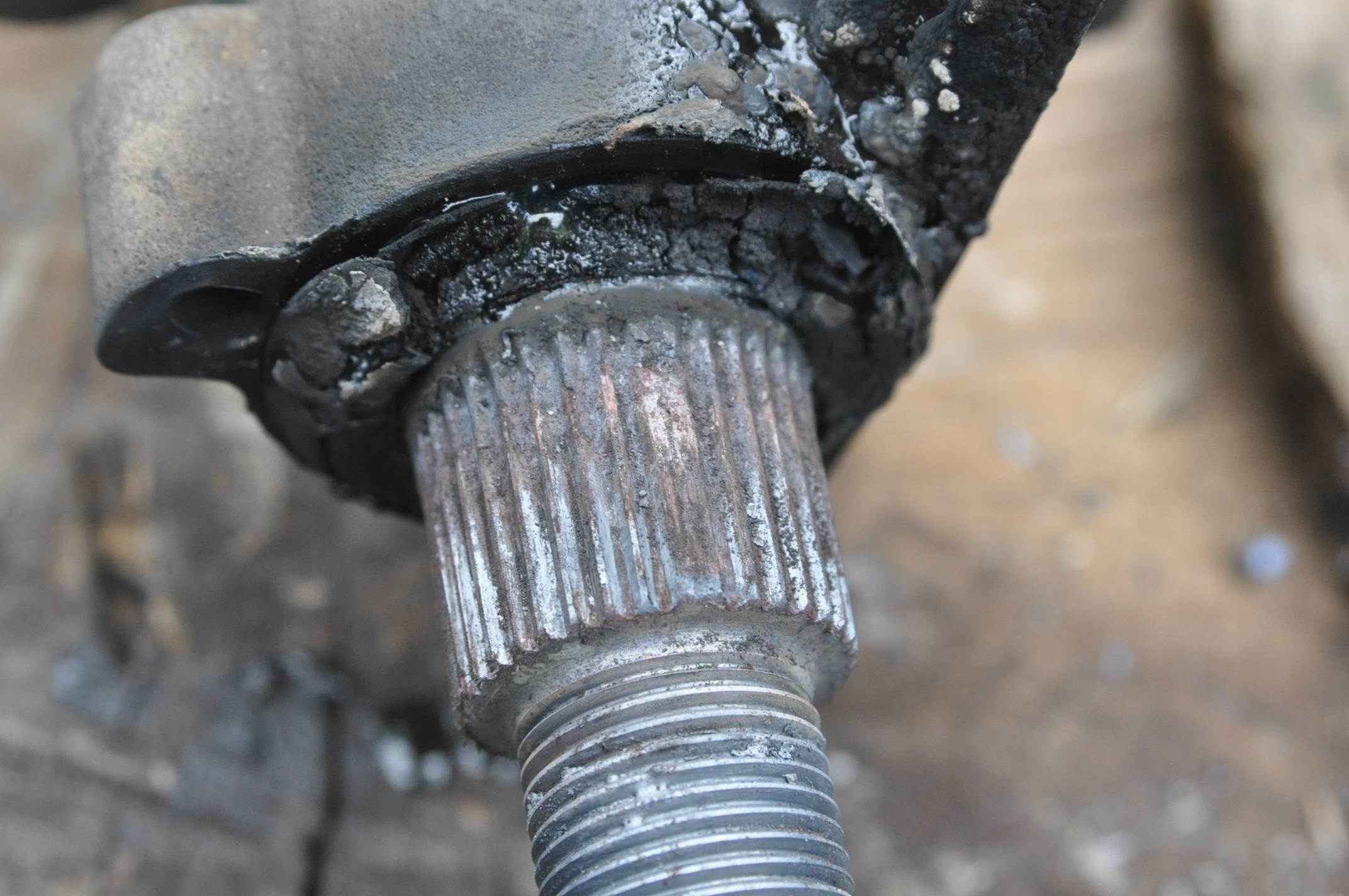

24) Les cannelures de la biellette pendante, avec les dents manquantes en guise de détrompage.
25) Le cache du joint ou le pare poussière est mort.

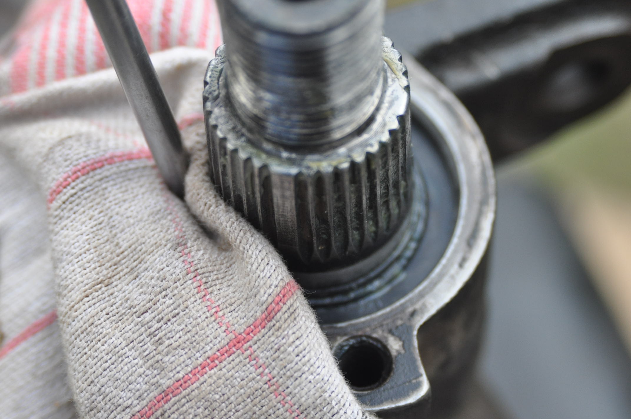

42) Poussé en position à l'aide d'un tournevis et d'un chiffon.

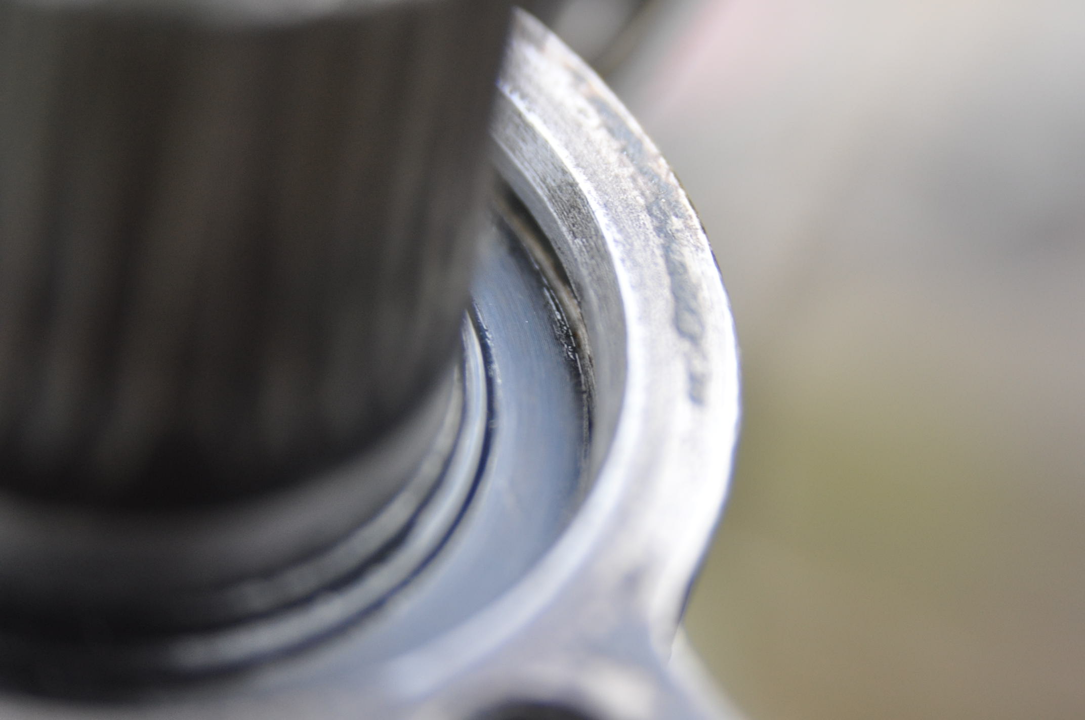

43) La gorge est libre... La rondelle anti-extrusion est en place.

Salut .
Une petite confirmation .
J'ai décidé de changer uniquement les joint sans démonter " methode LOLO " comme illustré plus haut.
Mais lors du démontage des joint bas ( axe de bielle pendante ) .
LOLO presente: 1/ cache poussiere 2/ circlips 3/ rondelle joint noire + joint spi bleu.
Or je découvre 1/ cache poussiere 2/ rondelle joint noire 3/ joint fibre ( origine ? ) 4/ circlips 5/ joint spi bleu
N'étant pas sur que mon montage soit d'origine
Pouvez vous me confirmer que le spi bleu ET la rondelle joint noire se montent AVANT la pose du circlips ?
Re: Boitier de dir ass def 200tdi
Oui, je te le confirme. Le joint fibre (extrusion washer) doit lui aussi être monté avant le circlip entre le Spi bleu et la rondelle joint noire. La lèvre de cette dernière doit être dirigée vers l'extérieur contrairement au Spi bleu.
