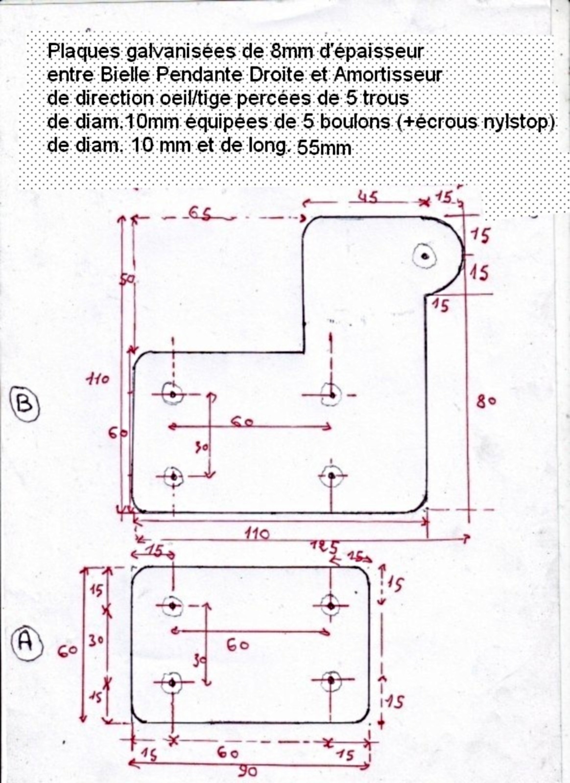

Rappel important et non des moindres:cipixess a écrit : 3- Suite à cela, la seule façon que j'ai trouvé pour résoudre DEFINITIVEMENT mon problème, toujours en cas d'une rehausse importante et/ou avec de gros pneus, eût été de:
3a- Laisser 1 amortisseur de direction dit Renforcé version tige/tige, au plus près de roues sur la barre d'accouplement (qui est elle aussi une renforcée), façon RRC.
3b- Et de rajouter 1 deuxième amortisseur dit Renforcé version œil/tige, non sur la barre de direction av comme sur un DEF mais mis directement sur la Bielle Pendante Droite elle-même au plus près du boîtier de direction et cela sans la percer, façon DISCO 300 amélioré.
Un amortisseur de direction œil/tige mis au plus près directement sur la Bielle Pendante Droite elle-même et non sur la Barre de Direction entre les rotules de direction, NE PEUT ou NE DOIT en aucune manière REMPLACER le montage existant d'origine façon RRC sur la Barre d'accouplement , sous peine de DANGEROSITE ABSOLUE si monté SEUL sur la dite Bielle Pendante....
Ce montage particulier n'ayant été conçu que comme un complément possible du montage d'origine LR et rien d'autre que cela.... afin d'éviter au maximum les risques dit de guidonnage ou de mise en résonance du train roulant pouvant encore intervenir à nos dépends d'une façon totalement aléatoire et incontrôlable à certaines vitesses parfois, dû au jeu NORMAL droite et gauche EXISTANT d'origine sur les Boîtiers de Direction même NEUFS constaté HORS de leur position centrale...
D'où 1 amortisseur de direction tige/tige mis au plus près des roues av comme à l'origine (façon RRC) + 1 amortisseur de direction œil/tige complémentaire placé au plus près du boîtier de direction sur la Bielle Pendante Droite, très nettement bien plus efficace que les montages utilisés précédemment: 1 amortiseur de direction façon DEF et/ou 1 amortisseur de direction façon RRC montés séparément ou conjointement sur un même châssis.
Exemple de fixation, donné à titre d'info uniquement avec toutes les réserves d'usage quand à sa réalisation et à sa mise en place, d'un Prototype reliant directement la Bielle Pendante Droite à l'amortisseur de direction œil/tige en complément de celui tige/tige déjà installé d'origine façon RRC.
Pièces rajoutées, il va de soi Non d'origine LR, prenant en sandwich la dite bielle Pendante Droite et l'oeil de l'amortisseur: soit avec 2fois la pièce B, ou soit avec 1fois les pièces A et B...de 8mm d'épaisseur minimum pour chacune d'entre elles... A+
