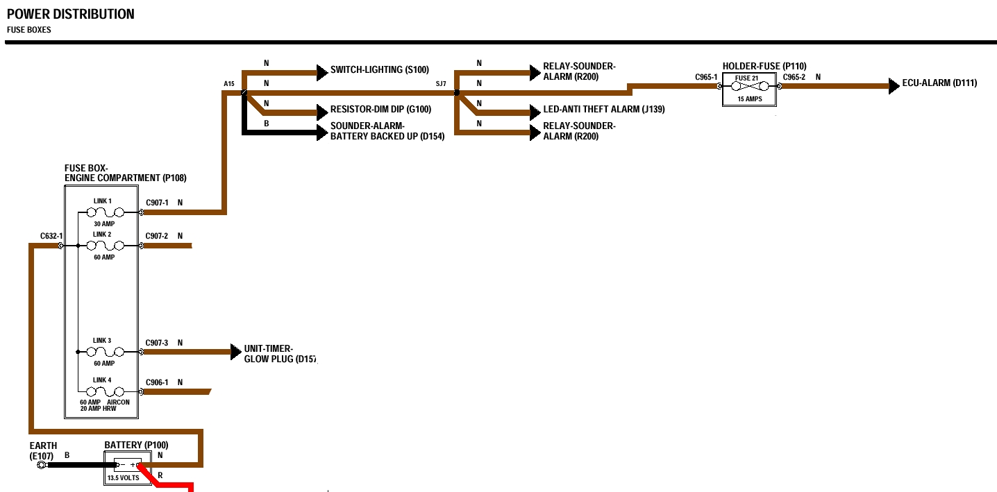

Un autre petit schéma simplifier de la zone alimentée par le fusible 30A à inspecter, pour illustrer les propos du Pater. As tu une alarme, avec la petite LED au milieu du tableau de bord ?
Donc au cas où, pour approfondir un peu: Il faut contrôler, si le système d'alarme a été supprimé, comment il a été supprimé, ou bien, si il est pré-câbler, vérifier qu'il n'y a pas de problème sur une terminaison qui se baladerait et qui frotterait quelque par de façon indésirable sur la caisse ou un sur un fil de masse ou qui prendrait l'humidité. Sur le schéma un peu éclairci, les parties entourées A, B et C montre des éléments faisant partie du système d'alarme qui peuvent te mettre en défaut le fusible 1 de 30A du compartiment moteur. Repére A: Connecteur de sirène d'alarme qui se balade dans le compartiment moteur: Repère B: La petite LED du tableau de bord. Je ne crois pas quelle soit en cause. Sa masse est commutée par le boitier d'alarme en fixe ou en intermittente. mais dans la mesure ou elle aussi est relier directement au fusible 1 de 30A, j'y jetterai un oeil quand même. Repère C: lui est intéressant à contrôler car, par ce relais passe la commande du klaxon commandé par le grand commodo d'une part et qui est commandé par le boitier d'alarme pour faire jouer le rôle de la sirène au klaxon. Comme on peut le voir, sa bobine est alimentée par le fusible 1 de 30A, mais aussi qu'il l'alimente le contact de puissance servant à alimenter le klaxon. Il est à remarquer, que tous les fils arrivant sur des éléments périphériques d'alarme sont noirs, cela ne veut pas dire dans ce cas, que ce sont forcément des masses attention de ne pas les confondre. Ceci est juste fait afin d'embrouiller d'éventuel voleur.

Autre contrôle qu'on appellera D: celui ci concerne: la résistance, son connecteur ou ses fils. Je ne suis pas sur non plus que ton land en soit pourvu, mais sait-on jamais. Elle est rivetée sur le passage d'aile avant droit.
Le bout de schéma, où l'on peut voir qu'elle est bien connectée au fusible 1 de 30A: Sont aspect, on voit que c'est une résistance de puissance. A+
