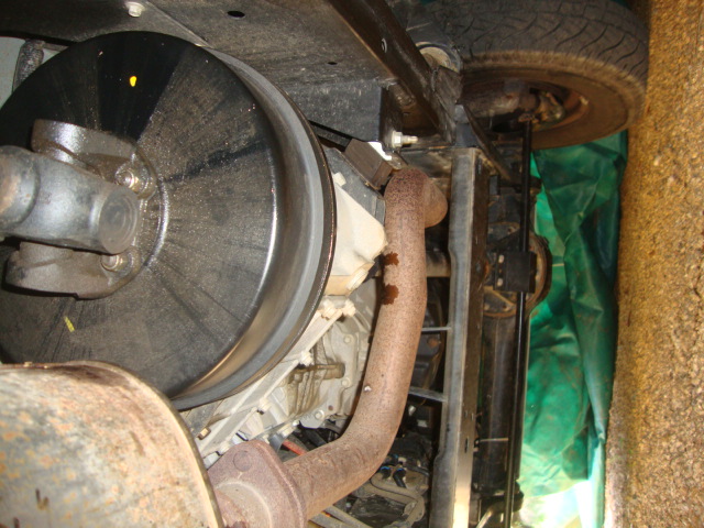

La photo.... Je ne comprends toujours pas comment vérifier le niveau d'huile de la boîte noire ?

Re: Fuite d'huile
qu'apelles tu "boite noire"?
tu ne confonds pas avec le tambour du frein à main des fois
la BT est en alu, elle est derrière le tambour de frein
elle comporte un bouchon de niveau d'huile A+
Re: Fuite d'huile
C'est le tambour de frein qui fuit....

Re: Fuite d'huile
té té té (réplique du Pater)badorin a écrit :C'est le tambour de frein qui fuit....
en fait, c'est la BT qui fuit par son spi arrière dans le tambour de frein
remplacer le spi et le roulement s'il a du jeu, fait une recherche sur la faq, sujet déjà traitébadorin a écrit :Des suggestions ?
