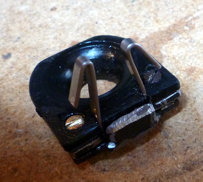

Hello,
Changement il y a qqu temps d'emetteur et recepteur d'embrayage sur Def 300 Tdi... Je retire ultra-précautionneusement le recepteur, la "tigette à boule" reste bien en place sur la fourchette, ooouuffff... Je "tâte" avec deux doigts la tenue de ladite tigette => Arrgghhh, elle vient toute seule...
Les deux pattes-clip de la petite pièce noire qui se clipse dans la fourchette sont usées, fines comme du papier à cigarette (vibration/frottement je présume)... Bon, j'avais un peu potassé le sujet, j'avais un clip d'avance (j'en voulais deux d'avance, mais y'a eu un couac dans l'appro, hem)...
J'essaye de remonter "la tigette à boule" et le nouveau clip avec un outil maison pour guider les bidules... Petit miroir, lampe dans la cloche d'emb, rien n'y fait, le clip ne clipse pas
Moi pas forcer, patiente, patience, patience, hop, je crois que c'est en place, j'appui pour clipser, ce ne tient pas, une des pattes du clips s'est cassée...
Dimanche, pas de concession Land à moins de 120 bornes, et je dois remonter impérativement...
=> Bidouille... Quel plaisir que d'entendre le "Tchcling" de mise en place (en 30 secondes) de mon clip bricolé !!!
Le clip de la mort (embrayage Def 300 Tdi) !

Bravo, chapeau bas.
Quand on sait que cette petite pièce sert juste pour la mise en place et éviter qu'elle tombe au fond lorsque l'on démonte le récepteur. Il faudrait préciser quelque part de ne pas l'enlever dans le cas d'une intervention simple sur le récepteur.
Du sparadrap ou une petite dose de pâte à joint dans la fourchette font également très bien l'affaire pour maintenir l'axe lors de la mise en place.
Ta petite bidouille est très ingénieuse, cela a dut te prendre du temps.
Pour mettre en place les clips sans les casser, il faut les chauffer légèrement à l'aide d'un briquet, cela les ramollis un peu.
Pour situer l'action: Avec un des deux clips de maintien cassé: L'équivalent pour un TD5: Toujours TD5 dans l'autre sens: Mais effectivement, si on veut remettre en place cette pièce sur la fourchette au fond de son trou, c'est une vrais galère.
Encore bravo, pour y avoir passé du temps j'admire.

C'est excellent!, bravo! Il m'est arrivé aussi une fois que le clip sorte avec le récepteur, mais sur un Td5. Ben, on se sent mal tout à coup. A force de persévérance, j'ai réussi à le remettre en place, mais j'ai bataillé. Au fait, la forchette du Td5, c'est la même que le V8.

Tu ne serais pas horloger toi des fois ???
