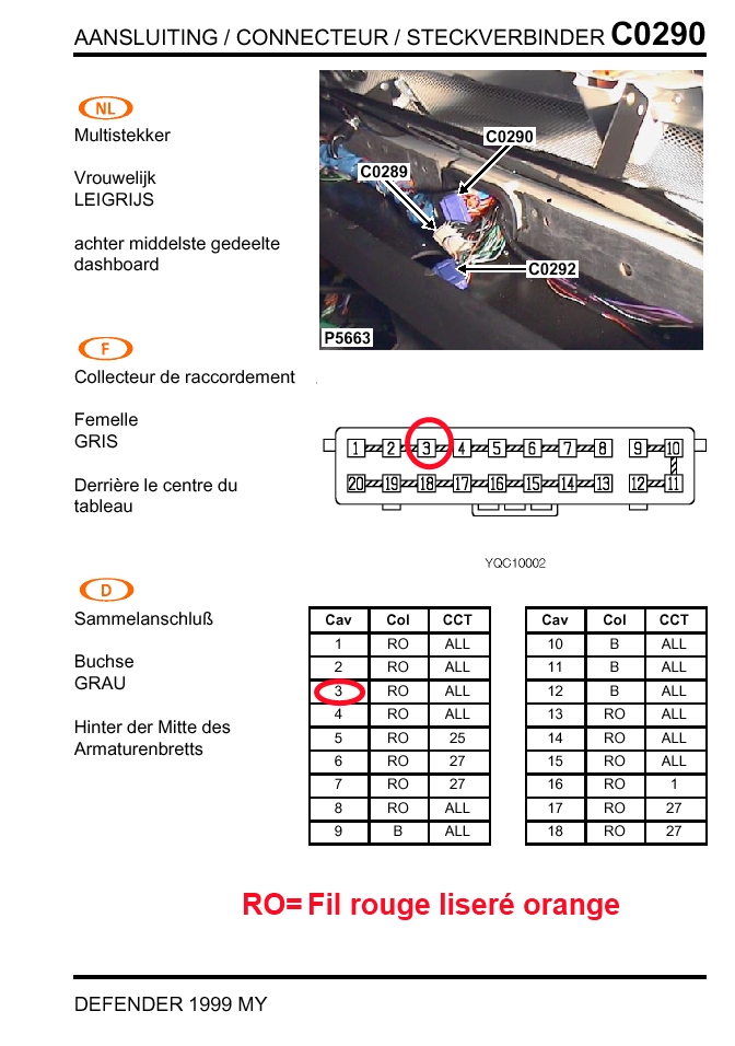

Connecteur de raccordement K109, lui est d'un accès plus difficile. Pour exemple déjà abordé sur la faq, tu peux regarder ce thème: Veilleuses-codes-phares HS Def 300tdi/td5, vois les belles photos qu'a posté ned et le lien Clignotants HS et fusible qui saute, cela peut te donner une idée de ce qui t'attends. Le connecteur de raccordement bleu ou gris selon les années que tu recherches, et que tu dois ausculter, c'est celui qui a beaucoup de fils rouges liseré orange et 4 fils noir.
Sachant que c'est des 20 broches, on vois bien que les masse sont en 9;10;11;12.
Toi ta connexion douteuse est en 3, on voit bien la boucle entre 8 et 13 pour relier les barrettes interne entre elles.
en 1 l'arrivée du 12V.
Le schéma du connecteur de liaison qu'il faut inspecter, pour cela il faut le démonter comme expliqué dans les thèmes dont tu as les liens.

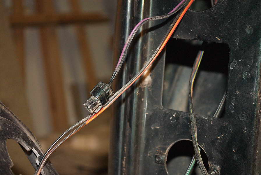

3- j'ai démonté les lumières à droite, veilleuse, cligno et plaque déco pour pouvoir accéder à l'arrière de l'aile avt dr... j'ai découvert deux connexions volantes, fiches femelles non connectées, pendouillant ds l'humidité... une petite fiche vert foncé ( photo 1126 ) avec deux fils un noir/violet et un noir ainsi qu'une autre fiche à 3 broches ( photo 1128 )
photo_1128
photo_1128
avec 3 fils sortant 1jaune/bleu, 1 rouge et 1 noir
Le fichier joint photo_1128.JPG n’est plus disponible.

Certainement des options que tu n'as pas, comme le réglage en hauteur des phares.
Pour les investigations à distance, il faut être plus précis, tu parle d'un fil jaune/bleu donc pour sur les schéma land, cela correspond à un fil jaune, couleur dominante avec un liseré bleu, ce qui correspond à un fil de commande de l'injecteur N°3 ce que je ne crois pas vue la situation du connecteur. Par contre, si tu nous parle d'un fil bleu liseré jaune, cela concerne la sonde de température de clim, ce que je pense plus probable.
Tu parles aussi d'un fil noir/Violet, que devons nous comprendre:
Si c'est un fil noir liseré violet, c'est ce qui va au relais du ventilateur de refroidissement option qui va avec la clim.
Ou bien si c'est un fil violet liseré noir dans ce cas, il s'agit du condenseur de clim.
C'est deux fils sont gérés par le calculateur du TD5 regarde sur les broches 4 et 23 .
J'en conclu, que tu as un land de pauvre sans la clim, mais qu'elle est pré-câblé ou bien elle à été supprimé. Mais au regard de la photo de ton land que tu nous as mis, on dirait bien pourtant qu'il y en avait une.
Tout ça pour dire, qu'il est très important de bien faire attention à la couleur des fils, et de bien spécifier la couleur principale puis celle du liseré. Cela permet de gagner du temps dans la lecture des schémas et l'analyse des pannes.

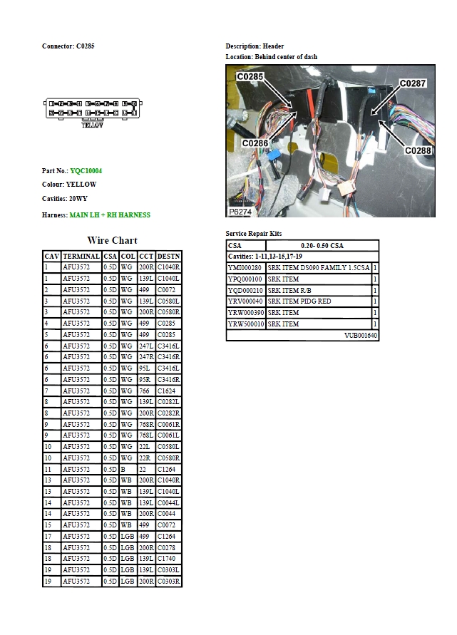

où se trouve ce K109 qui gère les voyants de tableau de bord ( sous le tableau de bord, j'imagine, mais où ? avant de tout démonter pour trouver ) ???
Pas évident à trouver par fois les K109, il faut se servir du nombre et de la couleur des fils pour les distinguer entre eux:
Il y en a une bonne dizaine dans un faisceau de TD5, derrière le tableau de tableau de bord et la console centrale.
Le fil blanc liseré vert, c'est une alimentation après contact provenant du fusible 12 de 10A après contact. Est ce que tu as ce type de tableau de fusible?
C'est bien de fil blanc liseré vert dont il s'agit, mais ce ne sont pas forcement eux qui vont mal, juste une histoire de lien mais je pense qu'il faudrait suivre les fil du système de chauffage du pare brise, car si la gestion de la temporisation est faite par le calculateur, la fantaisie lumineuse des voyants du land peut provenir de là aussi.

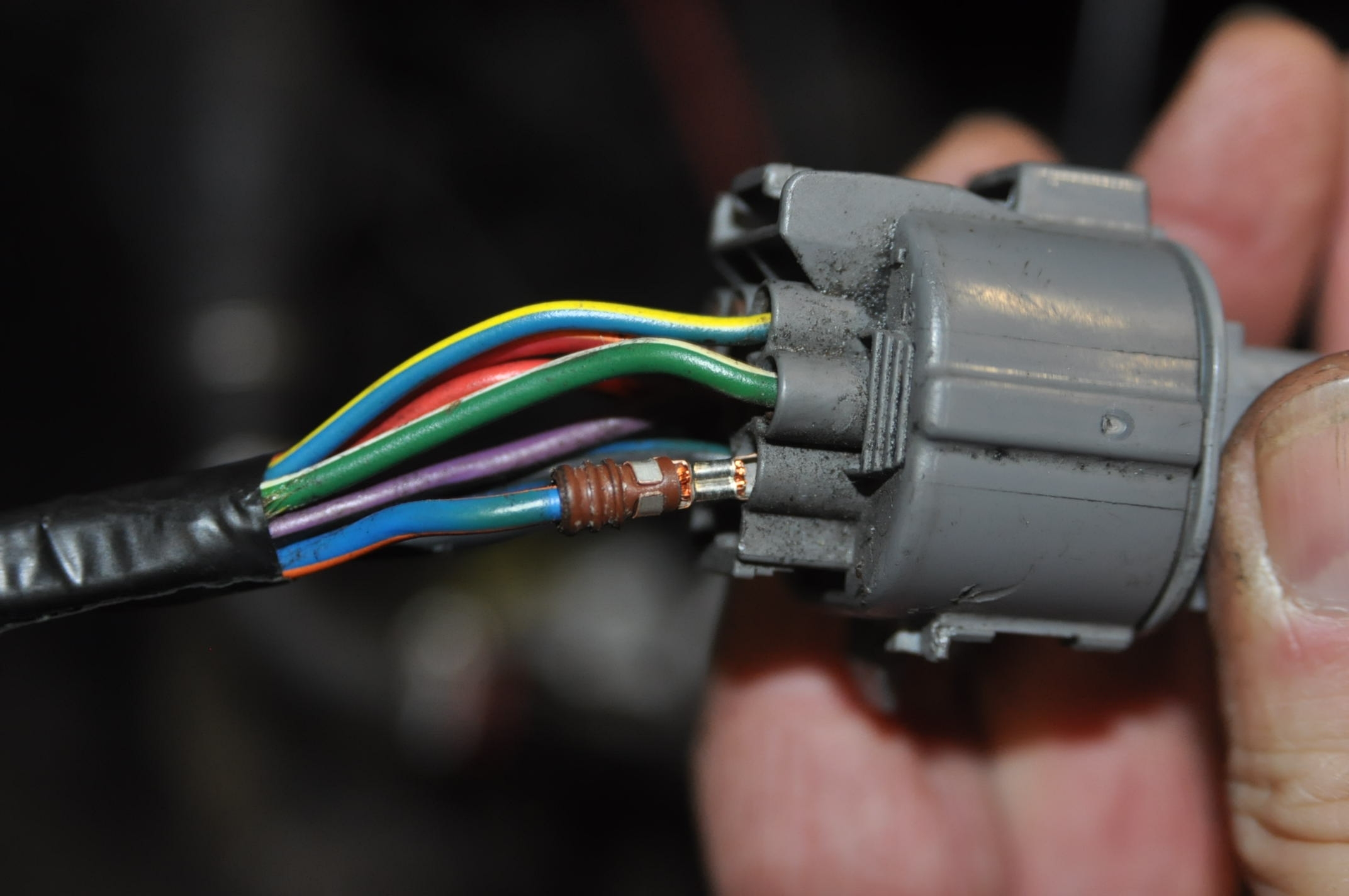

L'exemple est sur le phare avant droit, qui ne fonctionnait pas:
1) Tu peux remarquer le fil bleu liseré orange, légèrement sortie, on aperçois le petit joint étanchéité...
2) L'origine est simple à comprendre ou à constater ce fil est plus court que les autres, c'est à dire qu'a lui tout seul, il encaissait les contraintes dut: au poids du bout de faisceau; aux vibrations; aux éventuelles manipulations de mauvais démontages sans appuyer correctement sur les petites oreilles latérales pour déverrouiller le connecteur... Un cas que l'on peut supposé ici car une partie du connecteur est cassé. Mais l'origine de la panne dans ce cas,est dut à un défaut de fabrication du faisceau.
3) La conséquence en interne, la partie femelle n'est plus visible, et le contact pouvait s'établir ou s’interrompre sur un dos d’âne ou une simple fermeture de capot, ou un tripatouillage hasardeux du faisceau.
4) Pour ouvrir le connecteur sans tirer sur les fils, il faut appuyer sur les languettes.
5) Ton fil rouge liseré orange de la veilleuse avant droite sur ce même connecteur, au passage, tu peux remarquer l'ergot de verrouillage, en appuyant sur les oreilles, tu lèves la clef et tu peux ainsi facilement dissocier la partie mâle de la partie femelle.
Donc pourquoi pas un problème similaire, cela ne fait pas sauté de fusibles, un coup cela fonctionne puis non de façon aléatoire,
Allez, je croise les doigts, c'est tout de même moins galère qu'un K109, de réenclencher la partie femelle dans le bon sens dans son trou et éventuellement de sécuriser sa tenu par un petit collier ou scotch d'électricien, surtout si le petit ergot antiretour métallique de la cosse est cassé.
