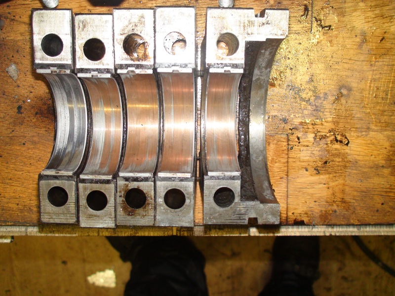

Suite..... du démontage: la distri. a du être faite une fois ,les poussoirs sont biens creux mais pas encore percés .
Plus de racleurs surtout sur le 1,2 et le 8,la crépine presque bouché ,la chaîne peu encore tenir 300 000 km
Enfin il était temps

Aujourd'hui premier décapage du moulin.
