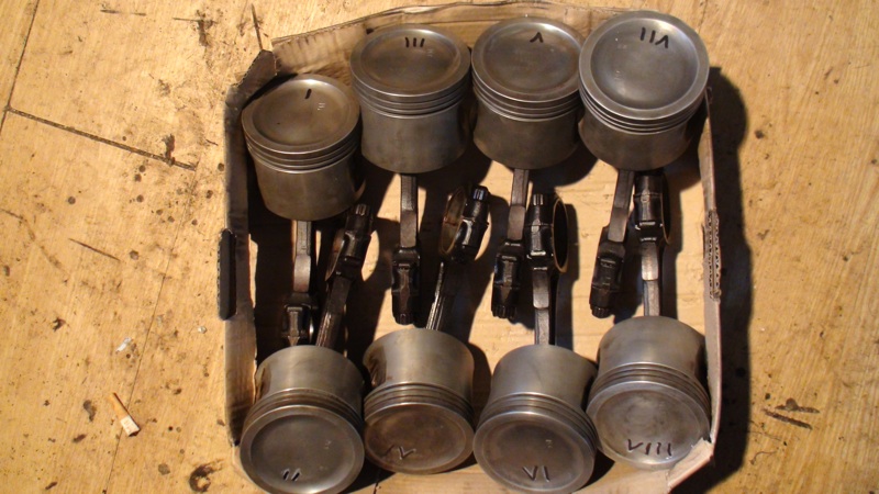

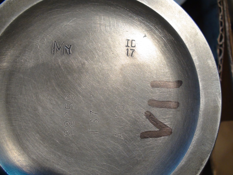

Les pistons sont nickel!
Alors pour la côte des pistons c'est d'origine ou pas ?
Je me trouve avec 6 pistons ID 20 et deux ID 17 (le 1 et le 7 ) ?

Affirmato c'est d'origine pour moi ... pour en avoir eu dans les mains , c'est frappé dessus +020
Si tu es de la RP j'ai un pote qui vient de réaléser un 3.9 chez un pro qui lui a fait ça nickel chrome .... MP si intéressé :wink:
