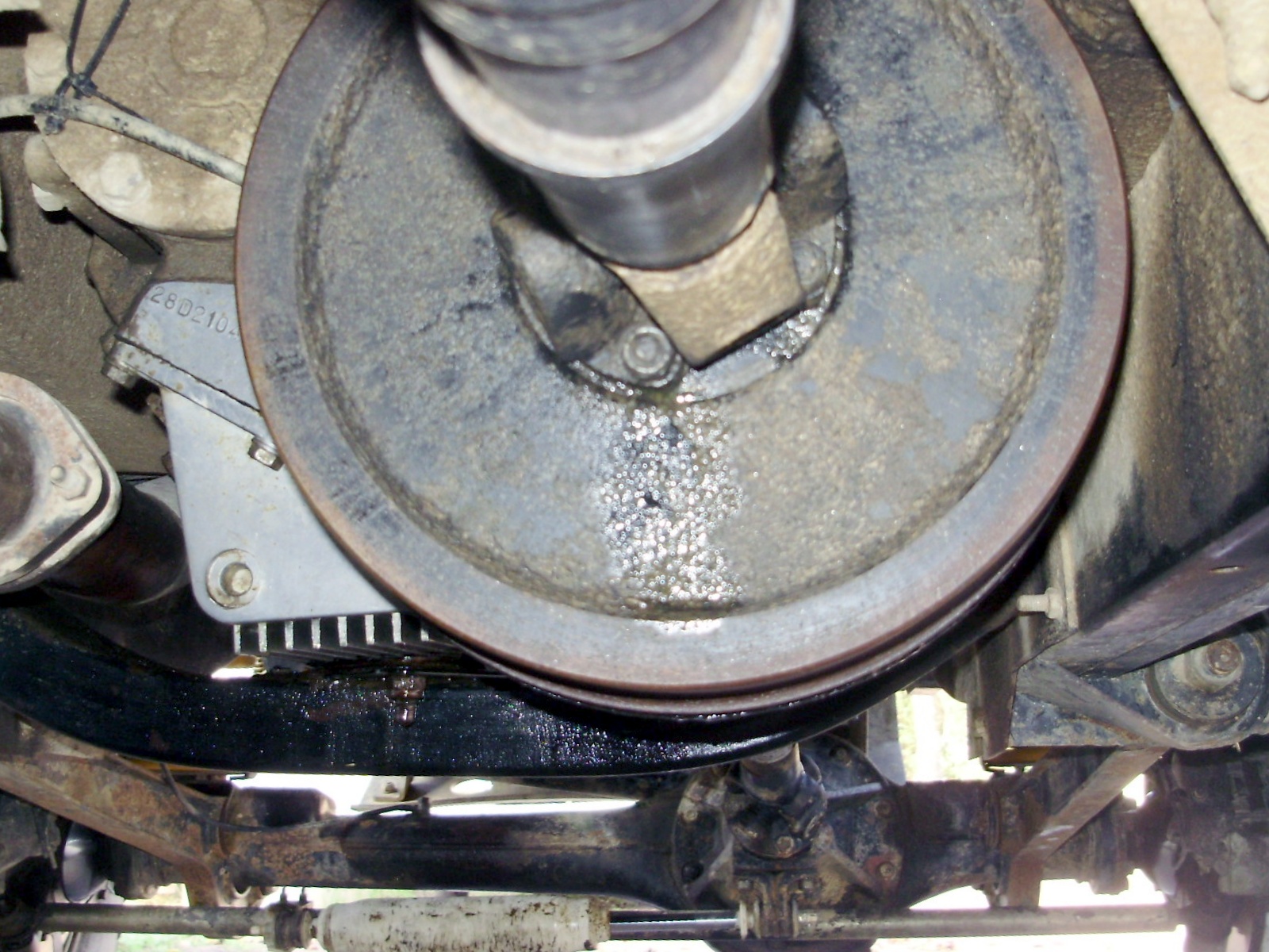

Terremerair
Messages : 16

Re: Installation d'un frein à main à disque
Message non lu par Terremerair »
Bonjour tous
Alors ayant a mon tour le bruit, je vais demonter pour "recoller" (merci Lolo)
J ai regarde pour plaquette 2 cv, elles font environ diametre 30 alors qu il faut plus de 60 donc ca ne marche pas.
J en profite pour demander :
C est quoi ce truc a droite du disque ? (Ca a un rapport avec le frein a main)
Messages : 6061
Terremerair a écrit : C est quoi ce truc a droite du disque ? (Ca a un rapport avec le frein a main)
C'est un carter d'huile de boîte de transfert plus grand. C'est une option pour améliorer son refroidissement en augmentant la capacité d'huile.
Terremerair
Messages : 16
Enregistré le : 09/12/2014 12:09
Merci Mr Lolo ... a gauche je connais (Roamerdrive oil cooler) ... moi je parlais de la droite :D ... l espece de bloc en metal en forme de triangle ...
Messages : 6061
Terremerair a écrit : l espece de bloc en metal en forme de triangle ...
Ah! oui, :lol: C'est tellement d'origine sur les Disco, que cela ne m'a même pas effleuré que tu pouvais parler de ça. C'est une masselotte anti vibratoire, d'une utilité douteuse, Donc là aussi, rien a voir avec le frein à main à disque. Cela permet juste de déduire que la photo à été prise sous un Disco, ou un Range 300tdi.
