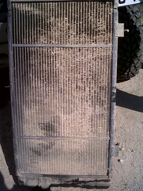

à tout hasard !!! ton radiateur est bien propre...
moi je pensais que le mien l'était et puis au démontage
le radiateur de CLIM m'empêchais de bien nettoyer..depuis plus de soucis de chauffe...de plus j'ai viré la CLIM...

Radiateur niquel, tout du moins à l'extèrieur. L'intérieur, de ce que j'ai pu voir, à l'air en bon état aussi.

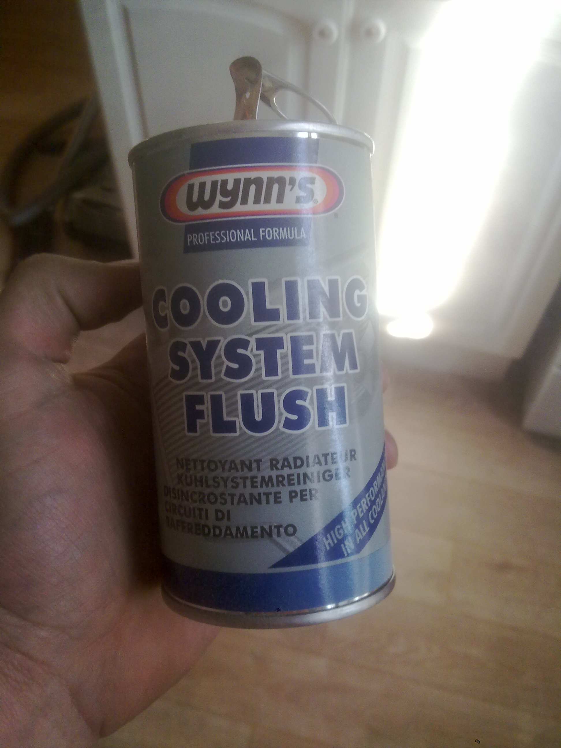

essais ce produit pour nettoyer ton bloc:
ce produit marche super bien.
