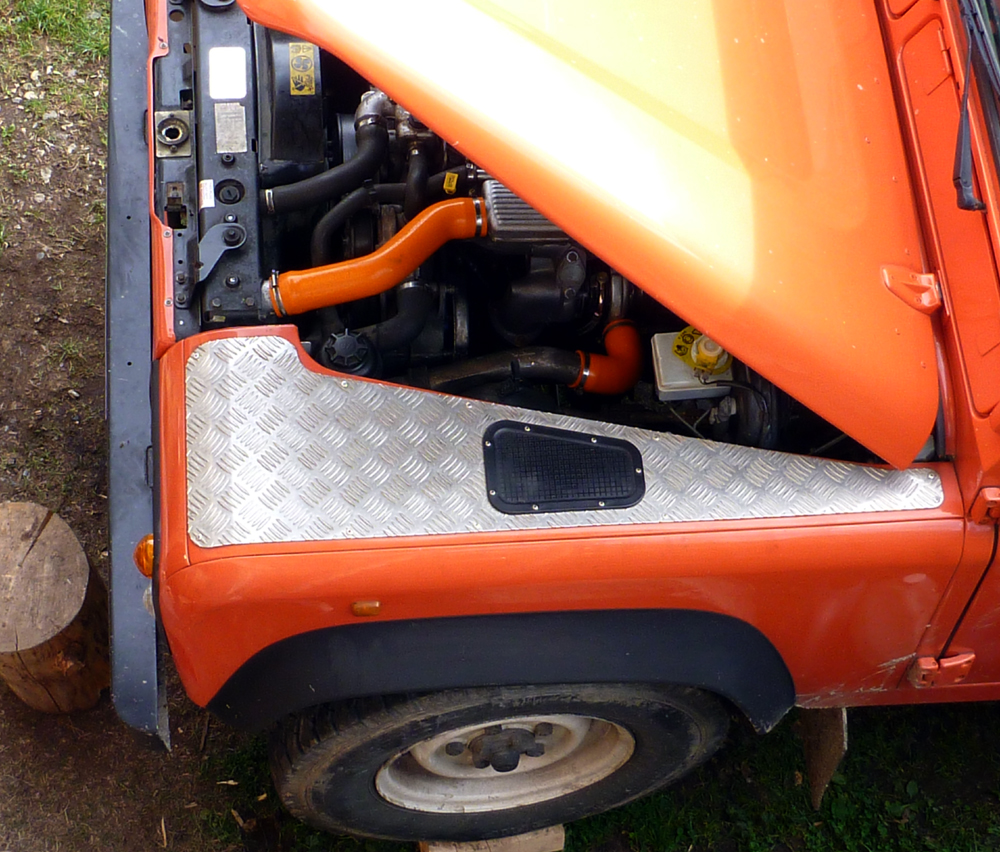

ii) J'aime bien les choses assorties... Hem...
