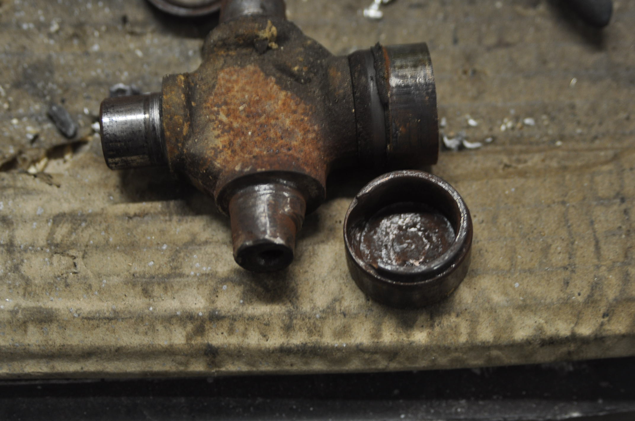

Pour bilou qui aime bien les photos qui font frémir:
Bien sec le conduit de lubrification.
Il est probable que le problème aurait put être évité avec un graissage régulier.
Clairement, cela ne tournait plus rond, au point de rogner les écrou de 9/16:

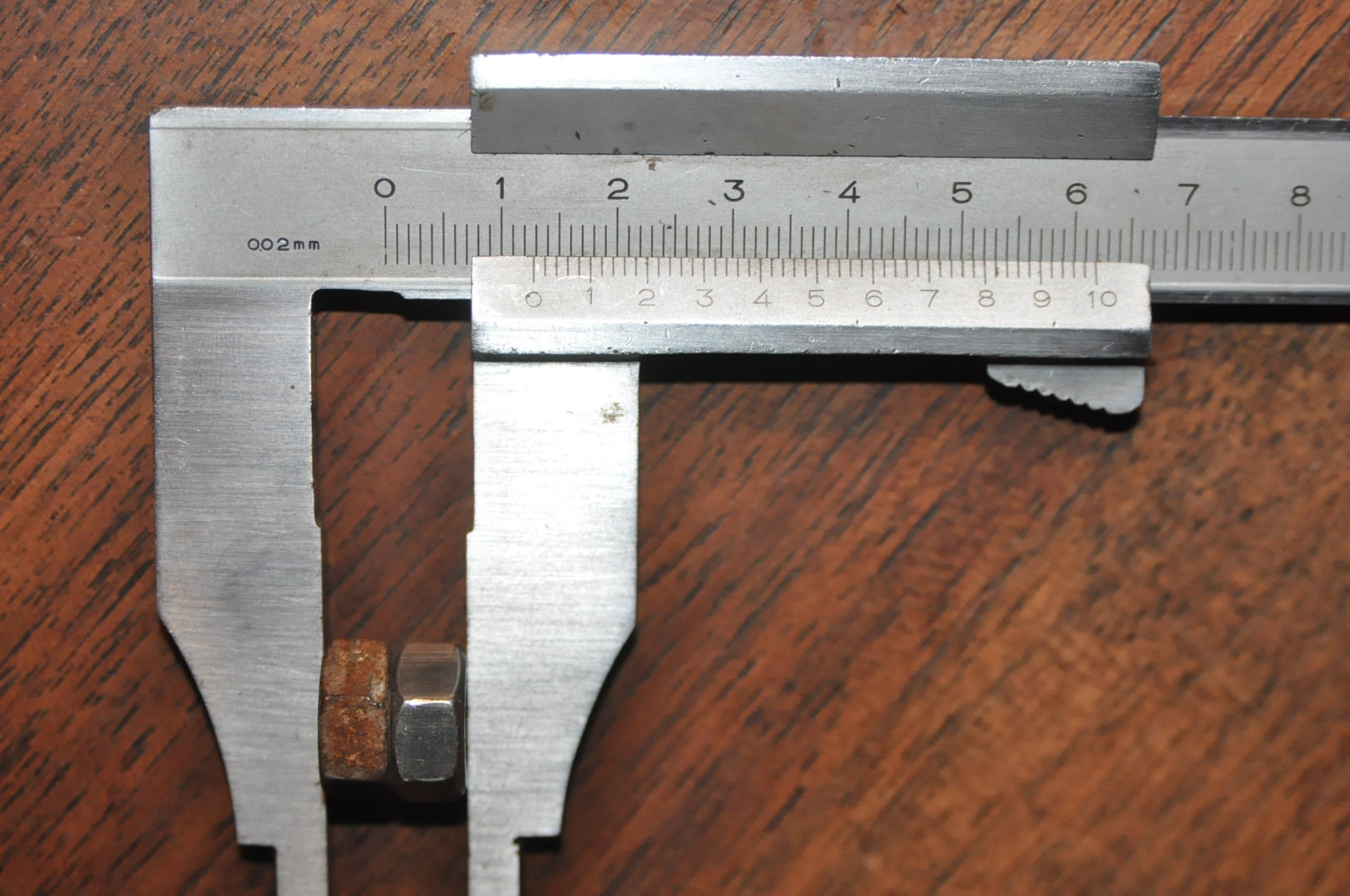

Mais là, je pense qu'un tour sous le range, avec le pied à coulisse et on sera vite fixé. En faisant une mesure avec deux écrous de 13 de chaque coté en guise de cale pour compenser les creux sans rien démonter. Puis déduire l'épaisseur des deux écrous.
Donc cela donne avec un élastique sur le pied à coulisse, parce que les deux écrous ont tendance à ne pas vouloir rester simultanément en place le temps de la photo, pourtant rapide.
la première mesure: 95,3mm
la deuxième mesure: 12,8 mm
Donc la largeur de ce croisillon en place est de 95,3 - 12,8 = 82,5mm . C'est un arbre de disco de 94 ou 95.
