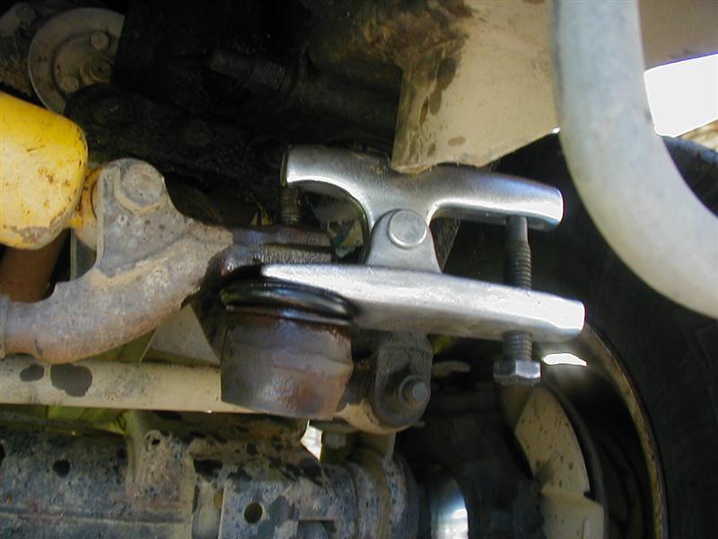

T'as vu ces trois photos dans le post à Fred ici? elles résument assez bien la méthode:
Le Transyl c'est mieux que wd40.....et t'as un bon arrache au moins?

Le transyl je connais pas, j'avais un arrache de mauvaise qualité , il a cassé...nanard833 a écrit :Salut,
Je ne veux rien récupérer , mon boitier est complet mais il faut d'abord sortir le vieux,et le mien il est coriace....cipixess a écrit : L'outil de Fred a l'air top....

Tu te fais prêter un bon arrache rotule, tu le mets en tension et tu choques la corne de chaque côté du cône d'emmanchement avec deux marteaux. Entre chaque coup tu remet un peu de tension dans l'arrache et ça vient y a pas de raison.

Moi j'ai ça mais pas sur qu'il soit assez grand pour la rotule de ton def
Mesurer les dimensions nécessaires avant d'acheterA+
