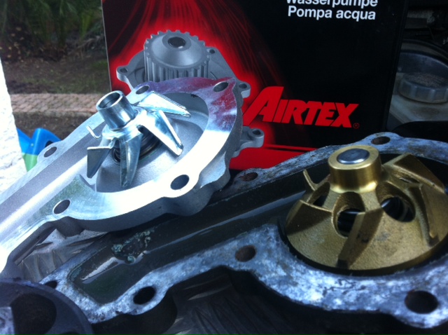

Merci a tous pour vos reponses detaillee.
Ce week end, remplacement de la pompe.

Bien, la saga continue, j'ai depose la pompe a eau entre midi et deux, et remplace.
L'ancienne pompe me parait tres saine mecaniquement, le roulement tourne librement.
En fait la pompe de remplacement (Achat Paddock, origine Espagne) me parait d'une qualitee moindre que l'ancienne....
La partie tournante de l'ancienne est en alliage moule tres compact, la nouvelle en tole pliee qui m'a l'air bien moins robuste, mais bon....
Ayant vidange le LR, j'ai decide d 'enlever le calorstat dans la foullee pour voir, resultat, je n'arrive pas a monter en temperature cette fois, la jauge indique 70 degres apres 20 km, et qq montees pied au plancher...
Non conclusif ayant change 2 parametres, nouvelle pompe et elimination du calorstat.
Demain l'ancien et nouveau calorstat passent a la casserole avec le thermometre, pour verifier leur fonctionement et re-installation du dit calorstat dans le circuit...
Il est tres improbable mais pas impossible que l'ancien calorstat soit mort, et le nouveau HS, vue la qualite de certaines pieces detachees non OEM....
