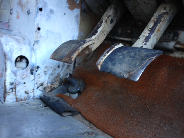

Je viens d'aller voir un Land série II en vue d'acquerrir le mythe, aucours de l'examen sous toutes ses coutures, j'ai vu une petite pédale ronde, à gauche de l'embrayage (c'est une conduite à droite) dont le propriétaire ne connaissait l'usage.
Avec un peu de honte mécanique, je m'en remets aux anciens pour savoir l'usage de la chose. (il s'agit presque d'un bouton poussoir, de marque BOSCH)

Ca ressemble au passage codes/phares qu'il y avait sur les Jeep de l'armée. Je suis pratiquement certain que cette Serie était équipée de la sorte.

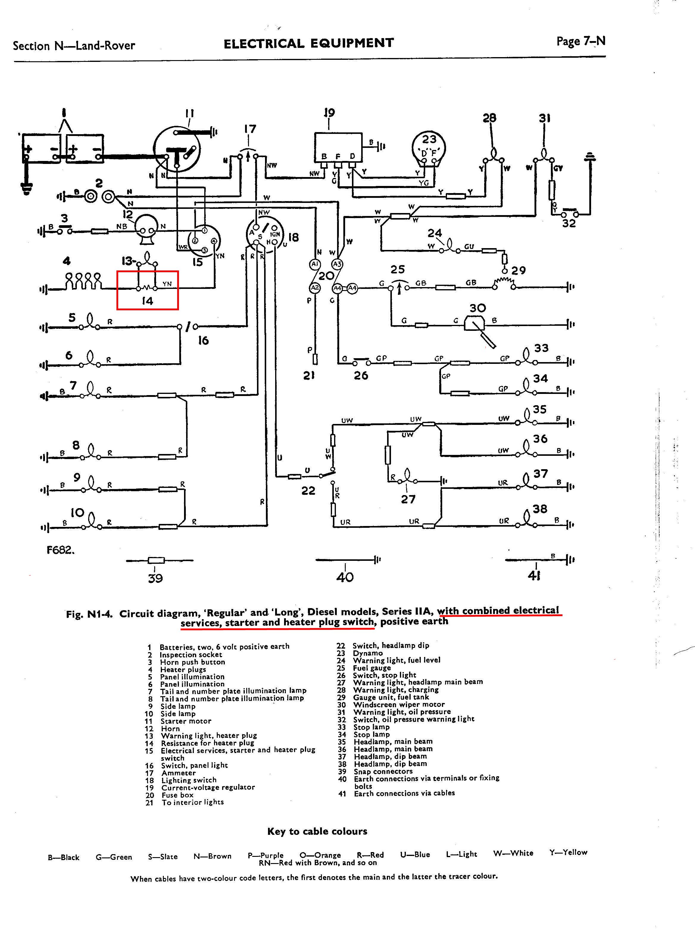

Oui c'est le passage code phare repère 22 sur le schéma, dont le portrait a déjà été tiré une fois sur la faq dans ce thème Couleur vert du logo Land Rover plus précisement ici.
schèma SII
De jour, tu n'as pas d'appel de phare, et de nuit, ben
c'est un coup de pied à prendre, qui n'est pas évident.

Re: pédale mystère sur une série 2
Effectivement, c'est confirmé par le propriétaire de l'engin.
