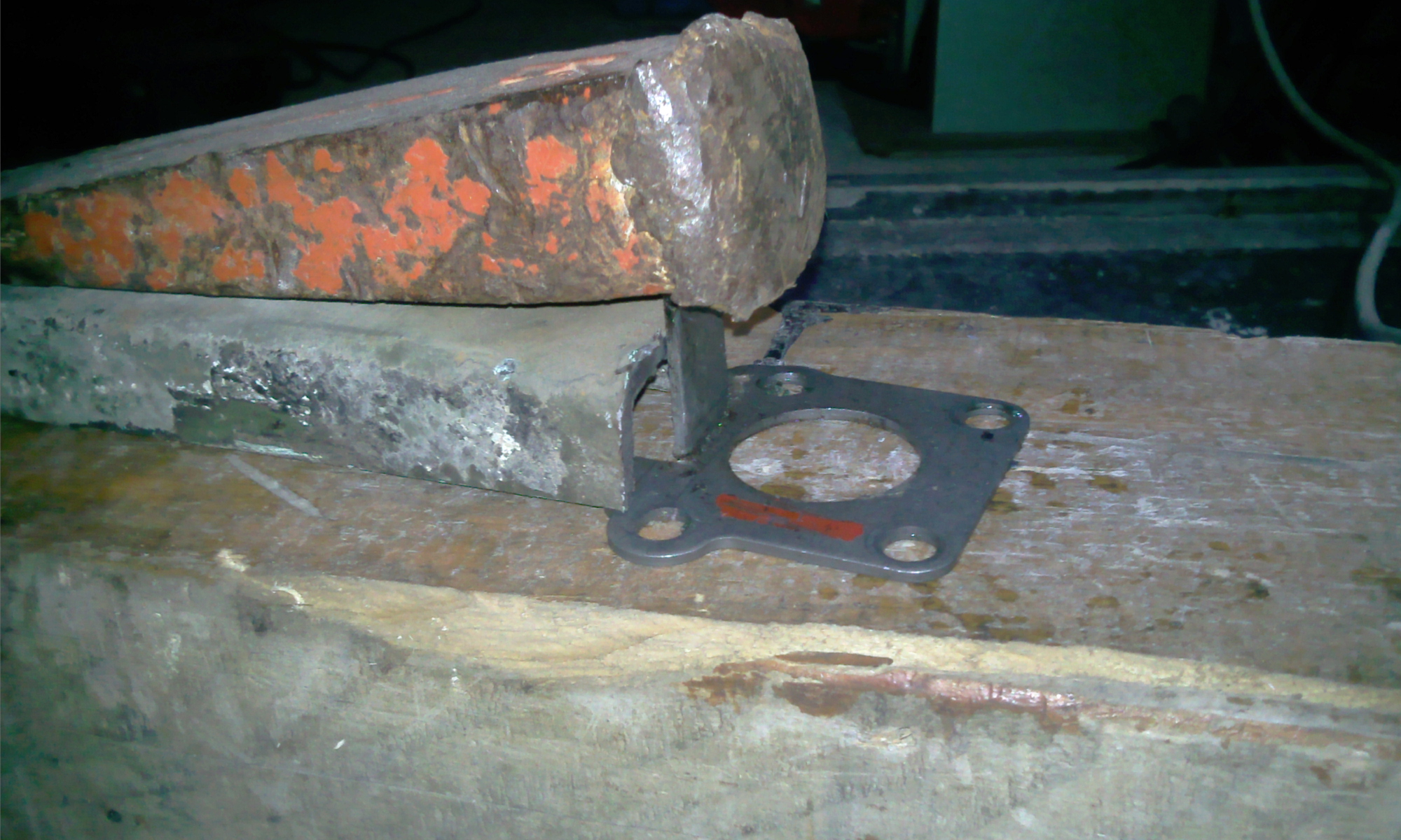

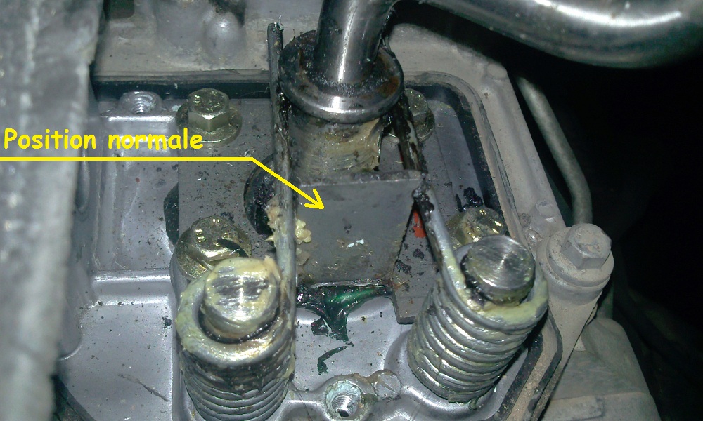

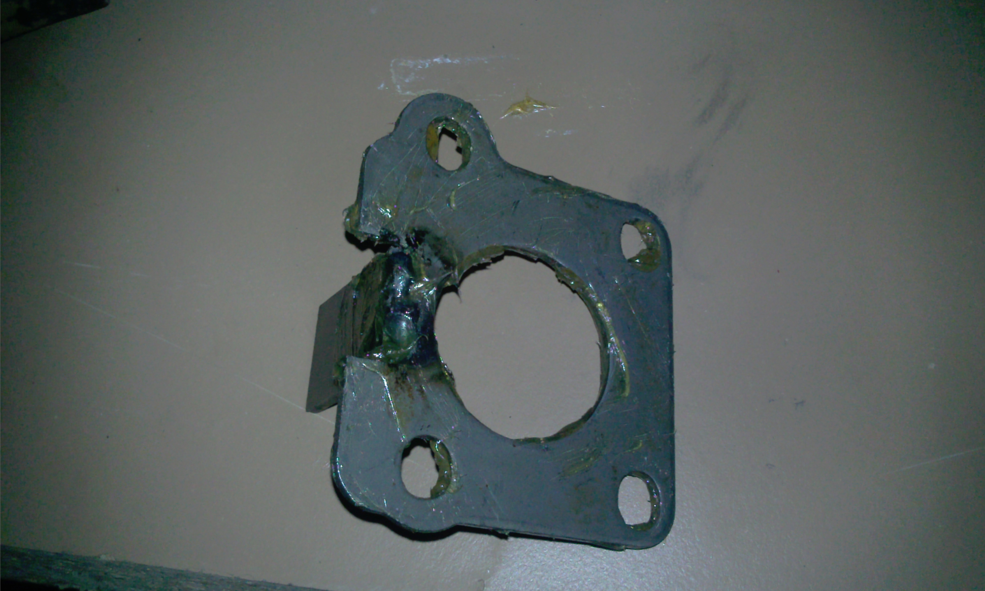

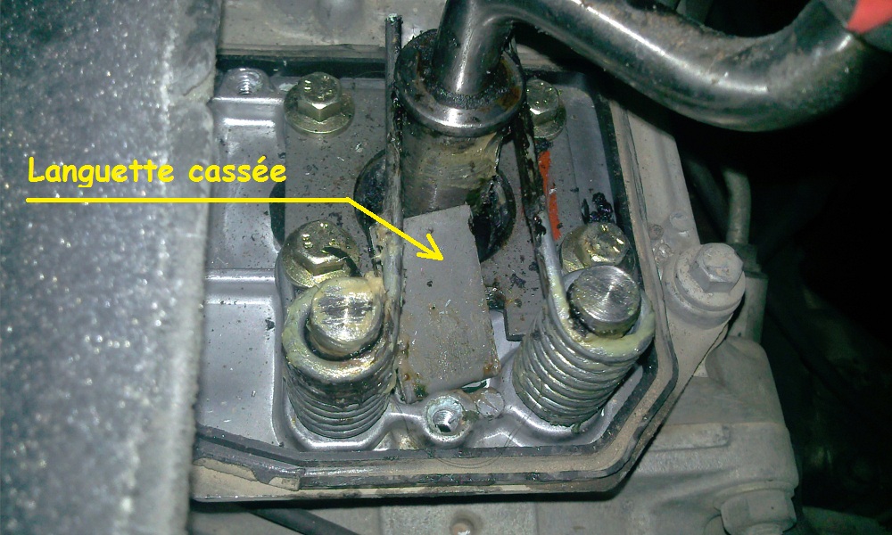

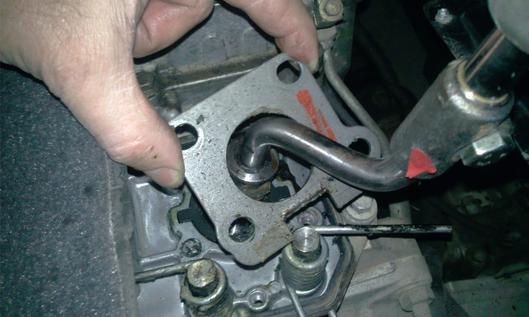

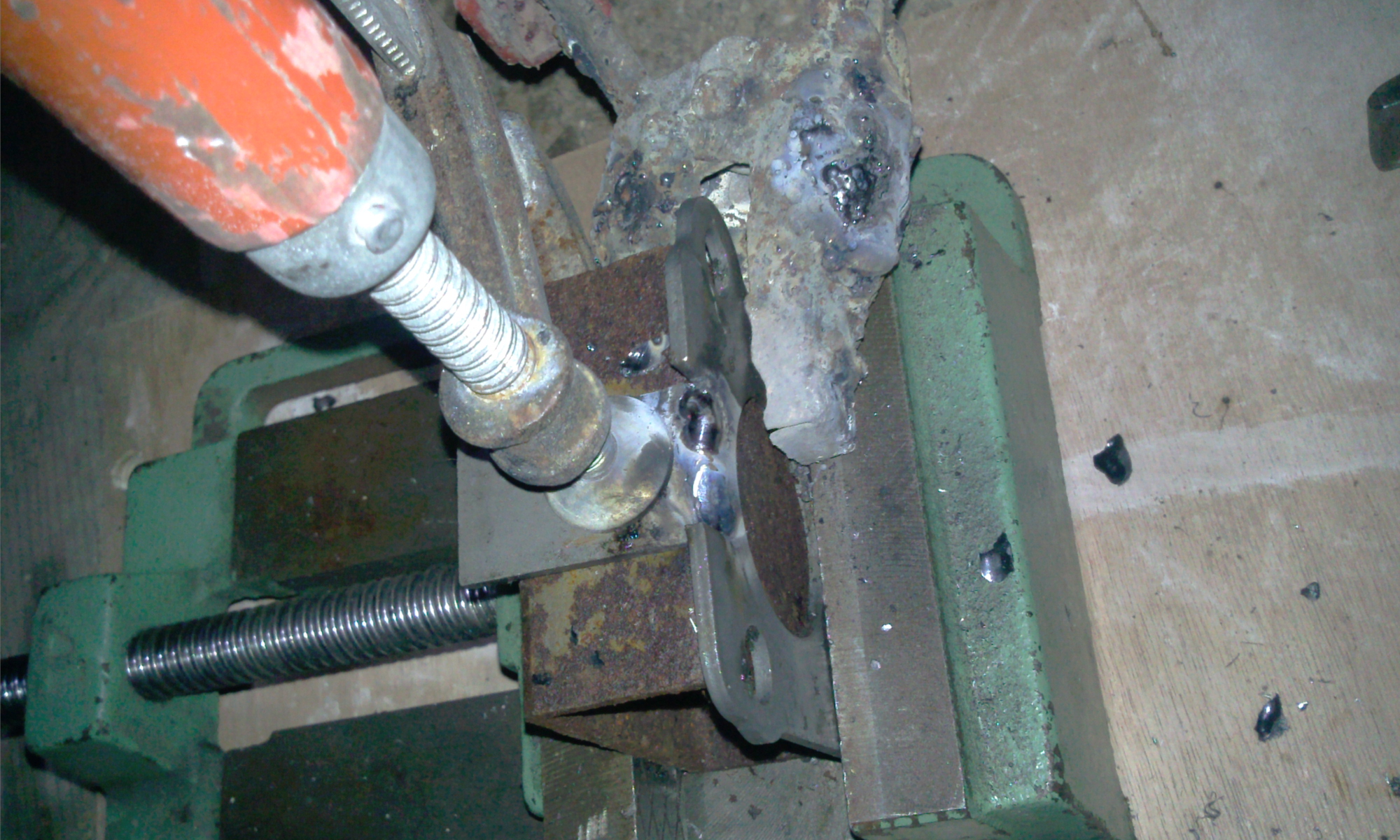

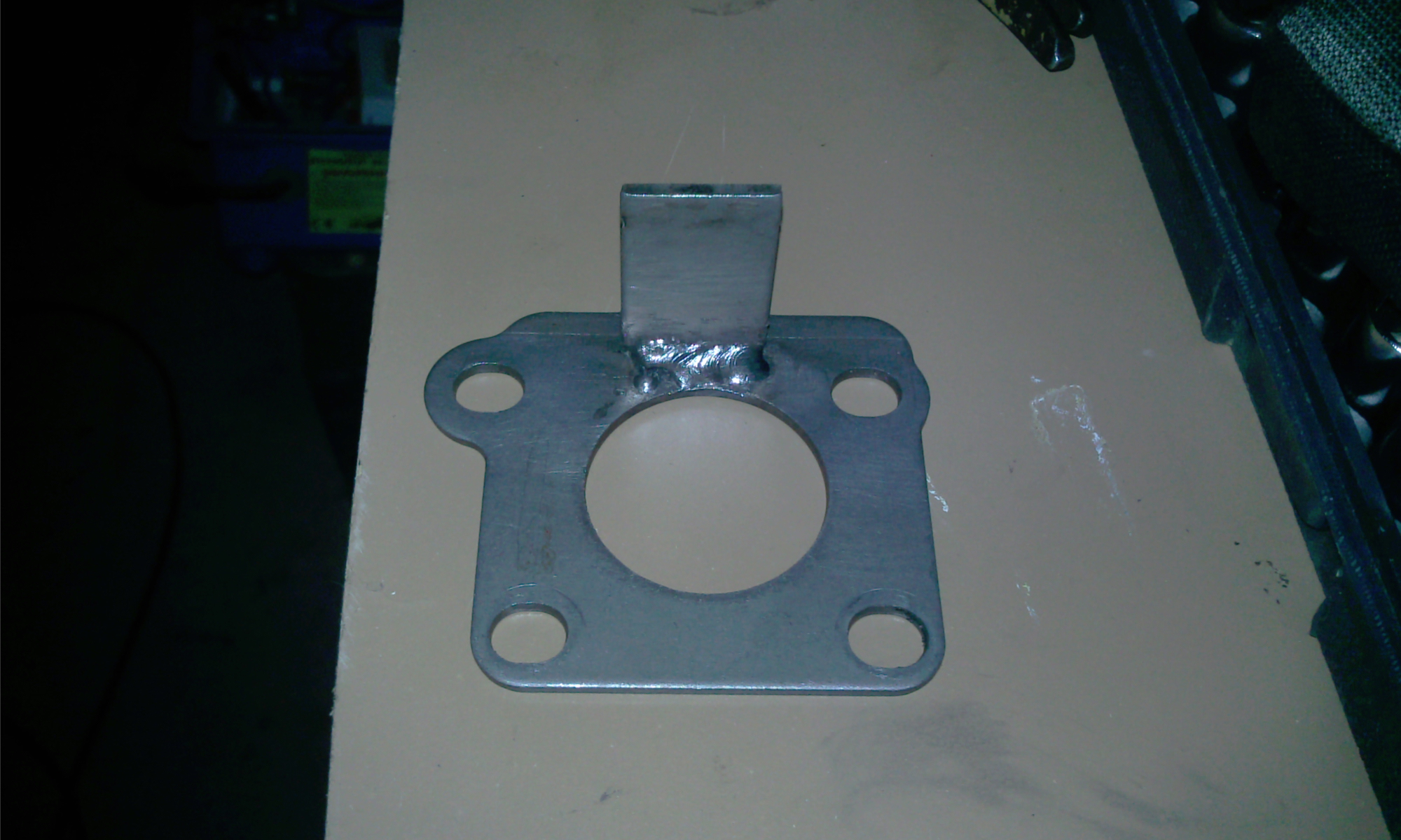

depuis quelques jour, la R380 du disco passait mal de 2 en 3 et de 3 en 4
j'ai démonté le cubibox, l'insonorisant et le caoutchouc et j'ai trouvé ça

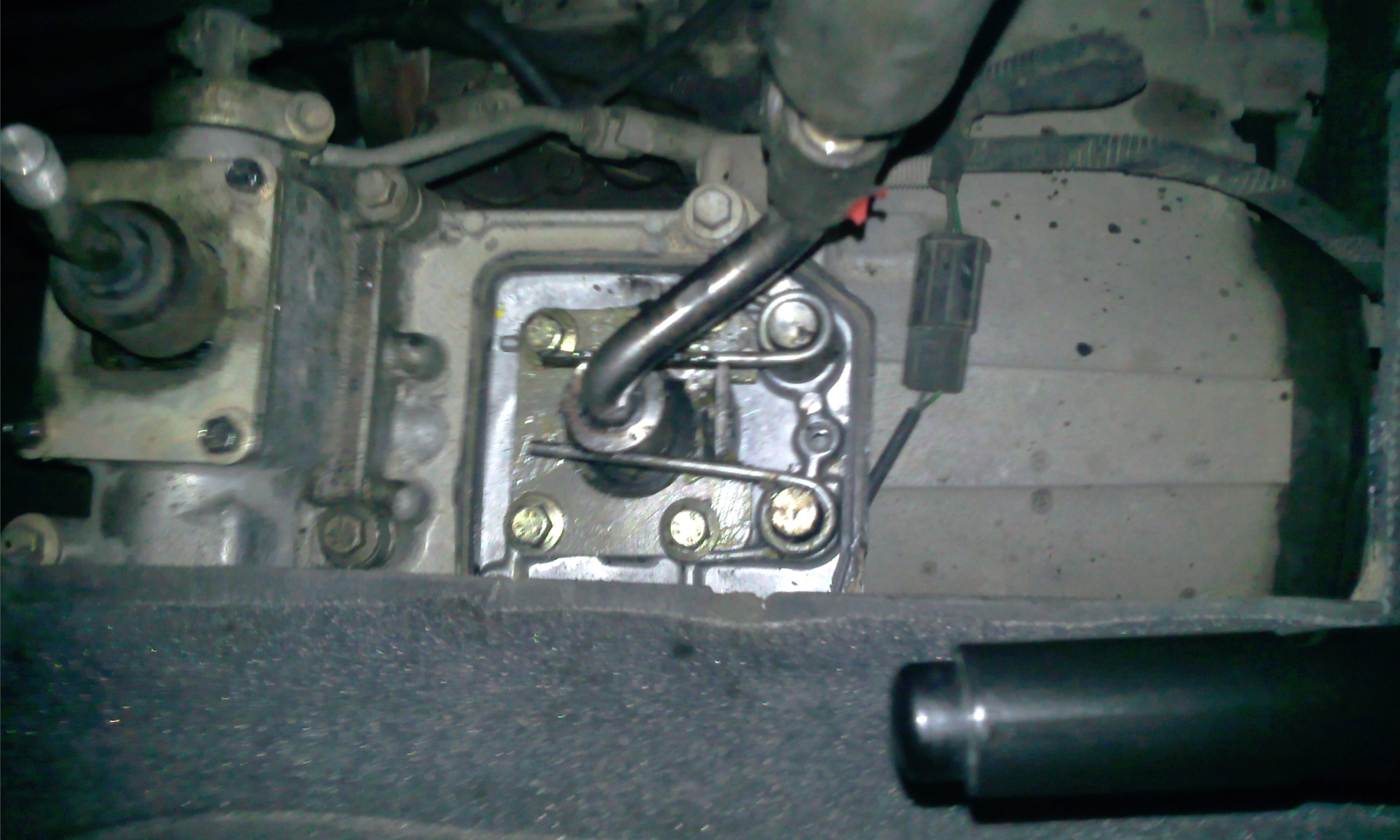

Je n'ai pas trouvé tout à fait le même système que sur la LT77,The Pater a écrit :Je ne comprends pas car normalement, que cela soit en troisième ou quatrième, cela doit être pareil d'un point de vu positionnement de la goupille transversale contre les ressorts. A moins que je me trompe.
Le réglage se fait comme sur la LT77

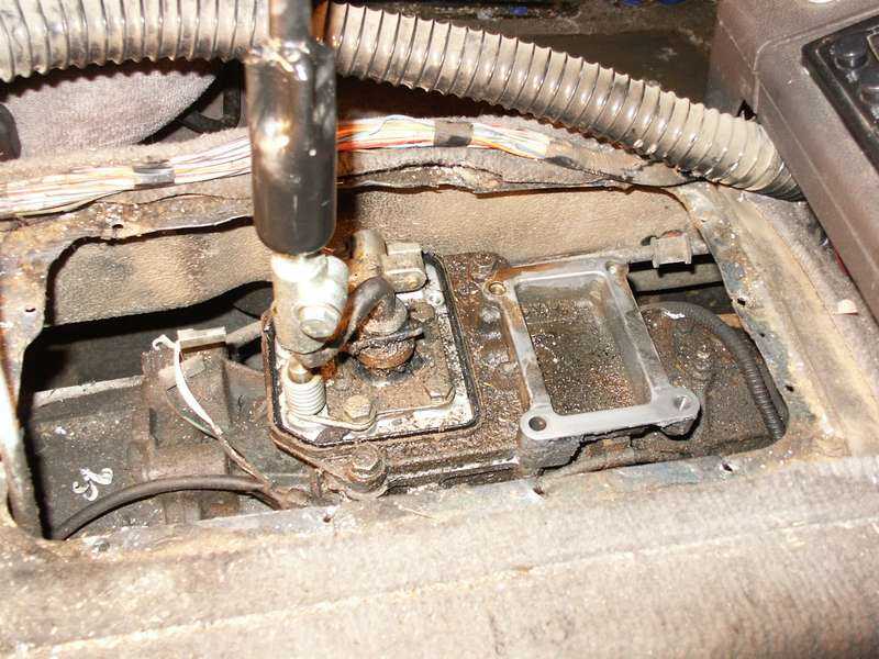

Salut Nanard,
Tu montres de photos de LT77 de def, donc grand levier monté en avant, c'est pour ça que c'est différent!
Y'a un peu le même soucis possible sur les LT77 de range / disco (petit levier, en arrière), j'ai connu un range V8 BVM qui n'avait plus que 1 - 3 - 5 et marche arrière, la réparation n'avait pas été onéreuse...

Salut Feub,
mais dit moi, par curiosité, le système avec levier court des LT77 a aussi cette goupille en travers du levier avec les vis de réglage? ou c'est une plaque avec 2 ressorts épingle de chaque côté?
qu'entends-tu par là? tu l'a revendu en pièce détachées?
merci pour l'info, j'oubliai que LØLØ n'aurait jamais prêté un boite de disco au Pater pour l"autopsierFeub a écrit : Tu montres de photos de LT77 de def, donc grand levier monté en avant, c'est pour ça que c'est différent!
Feub a écrit :j'ai connu un range V8 BVM qui n'avait plus que 1 - 3 - 5 et marche arrière, la réparation n'avait pas été onéreuse...

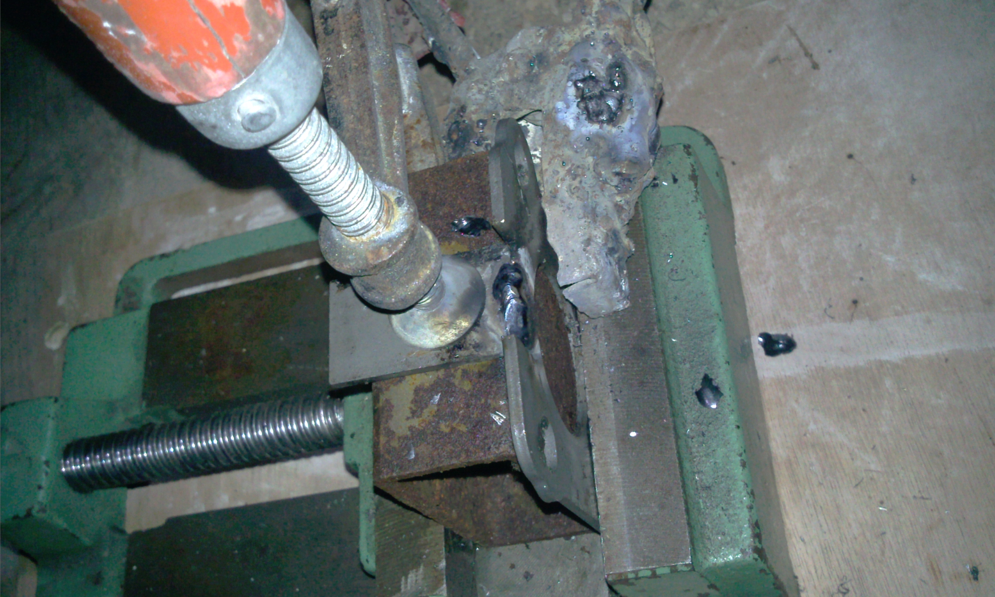

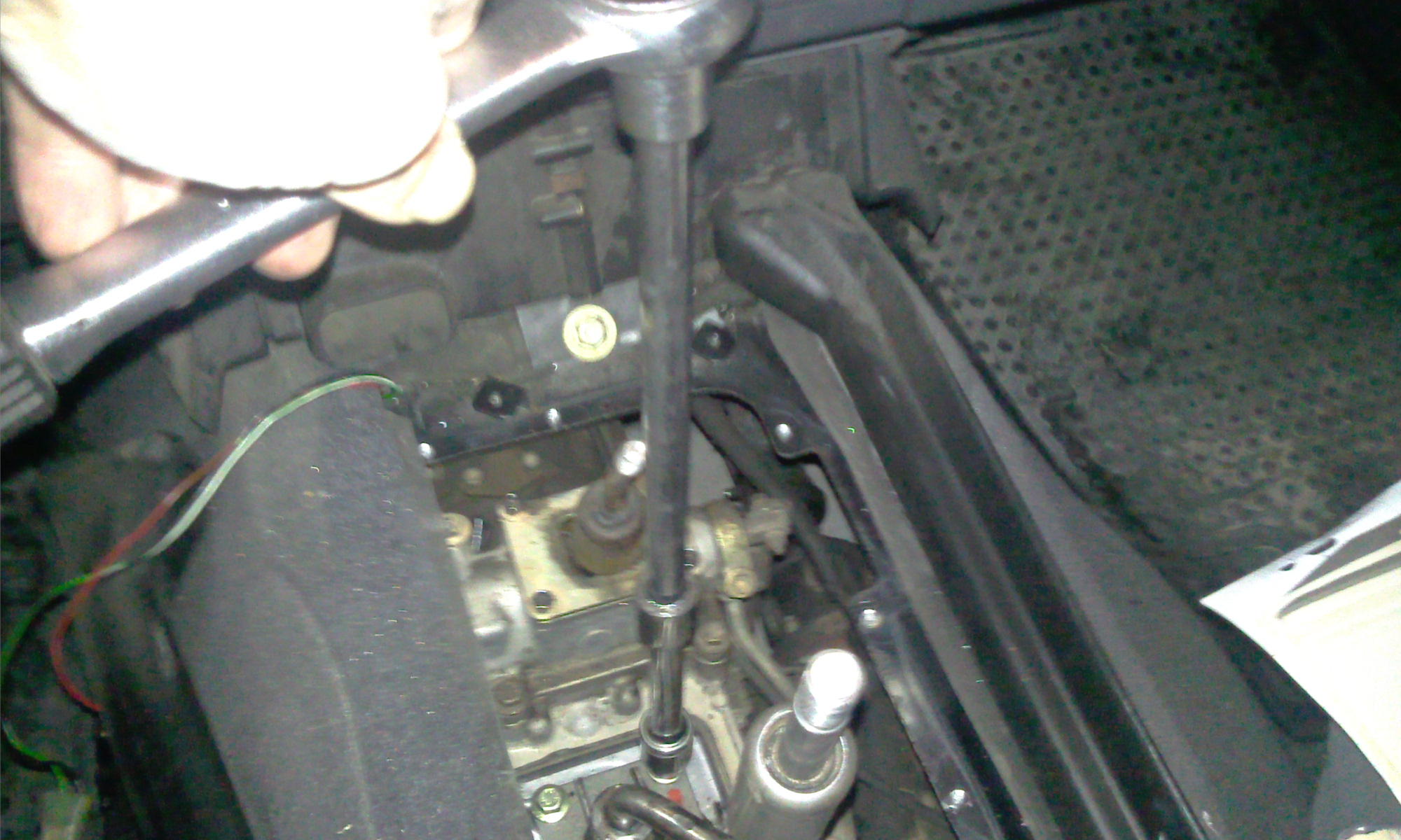

Je trouves rien de plus visible pour le moment:
Si tu en veux une autre, c'est possible j'en ai plusieurs des démontées qui trainent, mais de nuit c'est difficile une belle photo
Non je l'ai pas mis en pièces, je m'appelles pas LØLØ!!
Je veux juste dire que comme toi, un démontage léger et une petite intervention ont suffit à retrouver toutes les vitesses, c'est mieux qu'une ouverture de boite!

merci pour la tof, c'est tout à fait le même système
