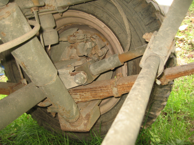

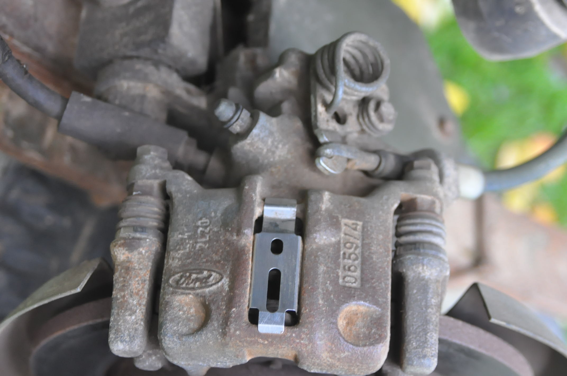

Une information sur les étriers, il s’avérerait que les Lucas sont les mêmes que ceux montés les Ford Granada 1.8 de 1985 à 1990.

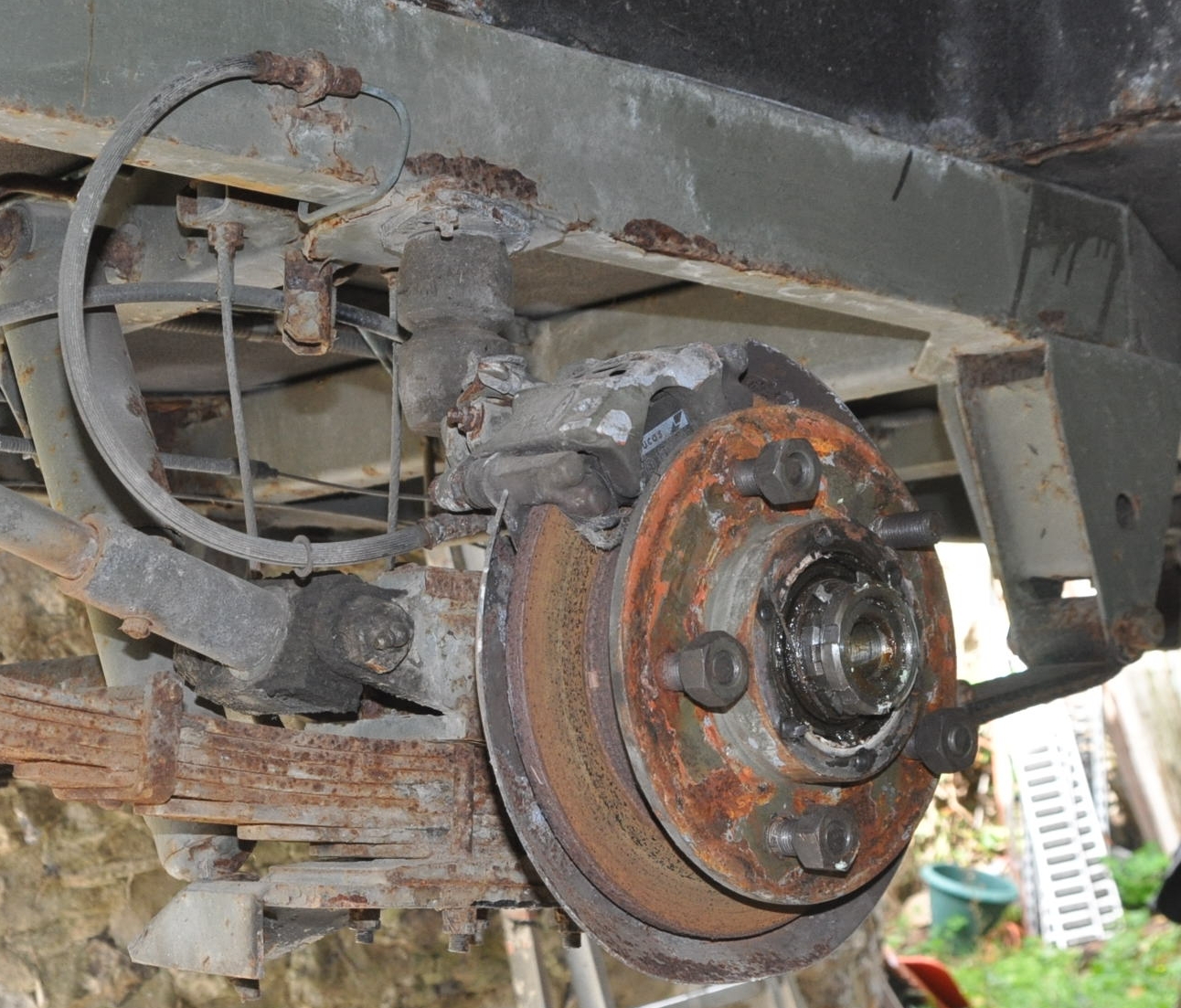

Sur une Sankey, ils ressemblent à ça: Quelqu'un pourrait-il confirmer ?

Re: Equivalence d'étriers sur les SANKEY
connais-tu la motorisation en question?
étrier arrière, je suppose?
tu sais faire les photos sans flash?

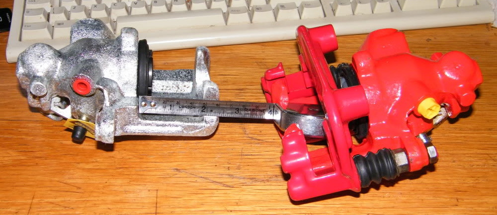

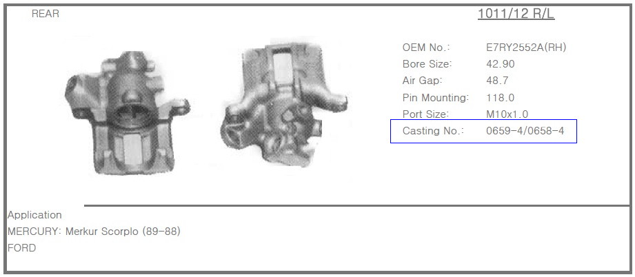

voilà une photo d'un étrier arrière de granada 85-91 2.0i trouvée chez eauskaro (donc aucune garantie):

Salut,kebir31 a écrit :connais-tu la motorisation en question?
1,8 litre, essence ou diésel je ne sais pas. Je n'y connais rien en plate à part les Dauphines et les 2002.
Je suppose aussi.étrier arrière, je suppose?
Oui, mais pas dans les petits coin sombre. Promis, dés que la remorque est vide, je démonte la roue et je ne flash pas mais pauserai des photos de détail de l'étrier afin éventuellement de faire un comparatif plus détaillé en image.tu sais faire les photos sans flash?
Tiens tiens, intéressant ça.voilà une photo d'un étrier arrière de granada 85-91 2.0i trouvée chez eauskaro (donc aucune garantie):
Sur celle là on peut voir la marque sur les plaquettes identique à celle de l'étrier d'origine. A+

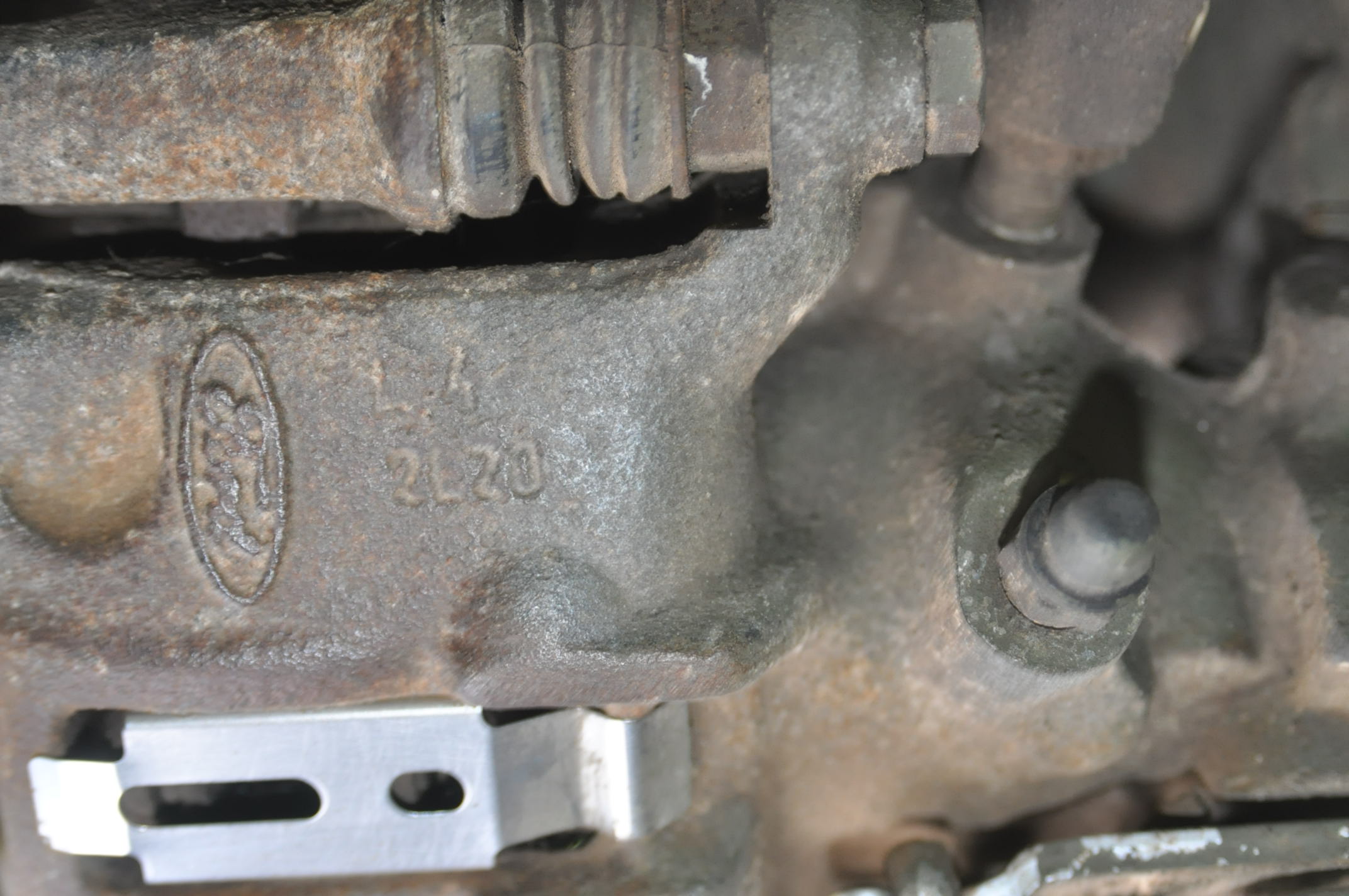

Salut, sur plusieurs forums de langue anglaise on parle d'étriers Ford 0659/7 qui correspondraient à des étriers arrière de Ford Sierra ou Scorpio. Et ici aussi, on voit ce n° sur la photo (en page 3 du pdf) :LØLØ a écrit :Salut, une information sur les étriers, il s’avérerait que les Lucas sont les mêmes que ceux montés les Ford Granada 1.8 de 1985 à 1990.
http://www.craigmcateer.co.uk/simon/Sankey1.pdf
Sinon, sur le forum du TDS, il est aussi question d'un étrier de Ford Sierra, mais n°0659/4.
http://forum.le-temps-des-series.com/vi ... 13&t=20415

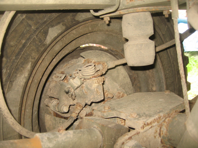

Justement pendant que tu rédigeais j'étais en train de, et le coupe brosse a été révélateur, la photo précédente était une photo d'archive prise simplement pour montrer que les freins étaient à disque, ce qui dans ce cas s'avérait être une photo suffisante, va-t-on dire.
Pour le hors sujet, je pensais à ce genre à pas chère: Ou bien ce genre là, mais pas au même prix

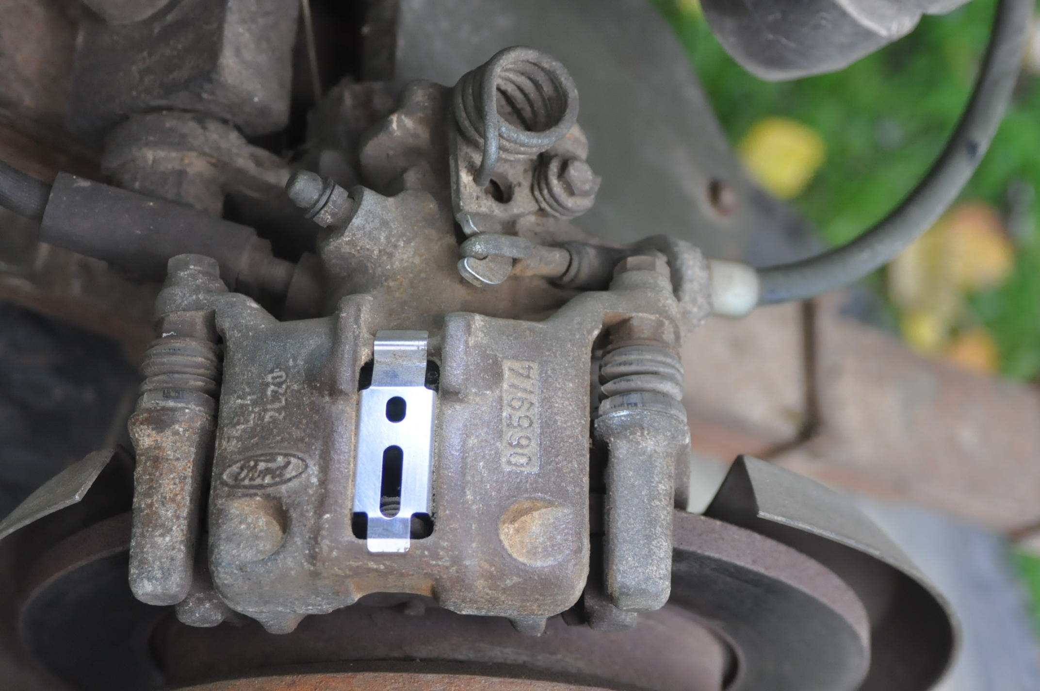

Pour l'étrier maintenant, avec une petite lampe à une led pour bricoler dans les coins sombres:
Cela donne:
Avec flash:
Enfin sans flash:
Détail complémentaire:
Autre inscription:

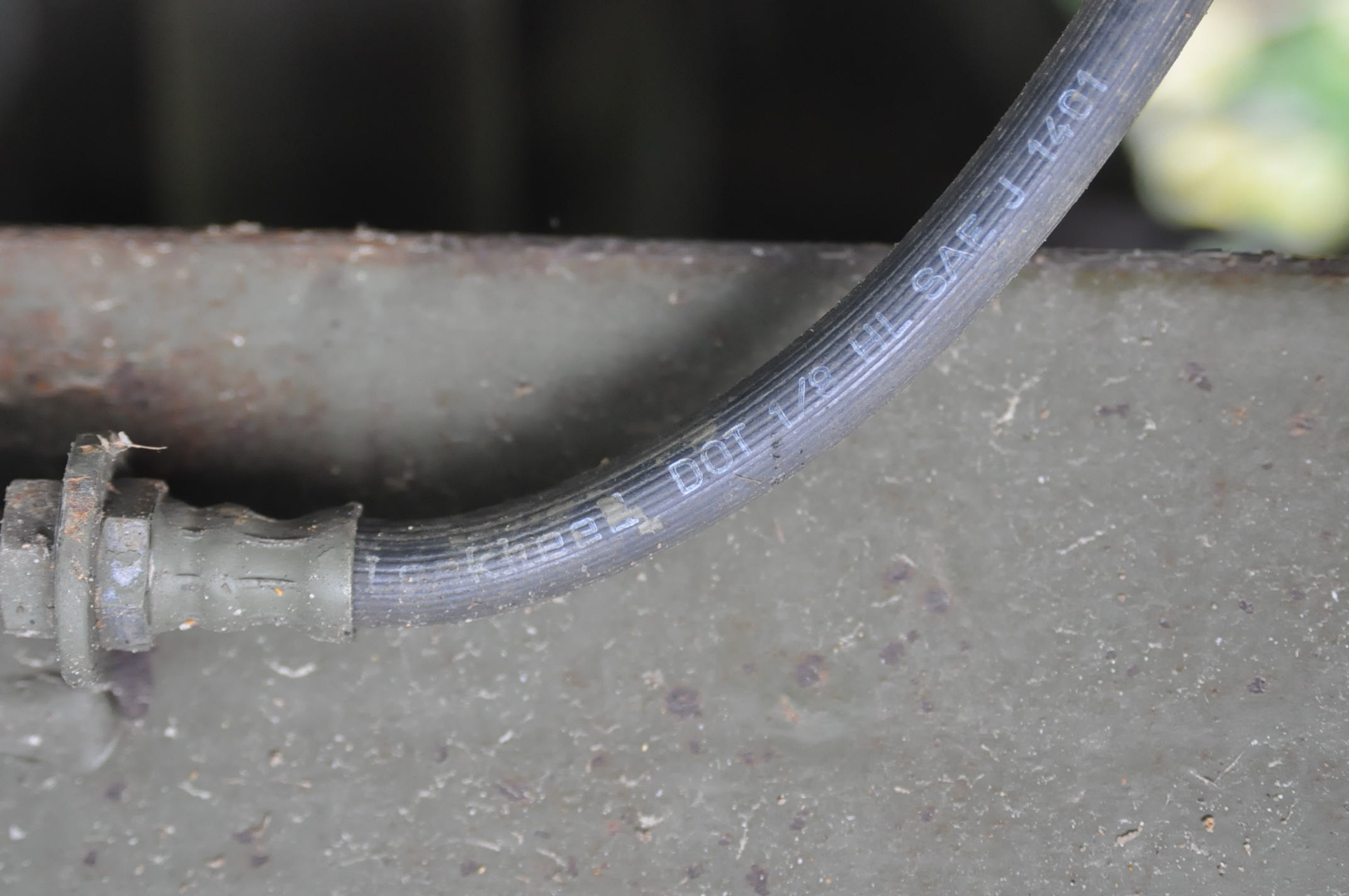

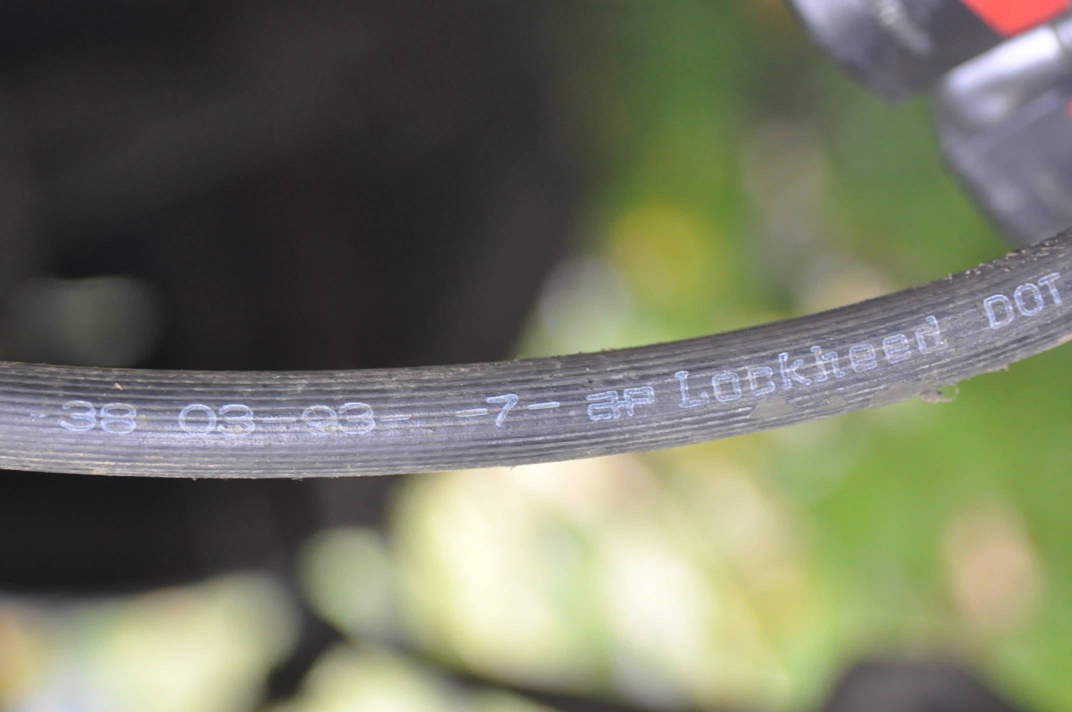

Pour les durites après avoir gratté la peinture kaki, les références étant lisibles, j'ai préféré les immortaliser tend qu'elles étaient visibles et coup de chance orientées dans le bon sens:
Maintenant si tu souhaites un angle particulier, ne nécessitant pas un démontage, car je n'en ai pas d'avance et pas trop de temps non plus, pas problème.
On peut noter que ce système est prévue pour une commande hydraulique et une commande mécanique de frein à main par câble avec ressort de rappel intégré a l'étrier, ce qui suppose bien qu'il s'agit d'un arrière de Ford Granada ou autre.

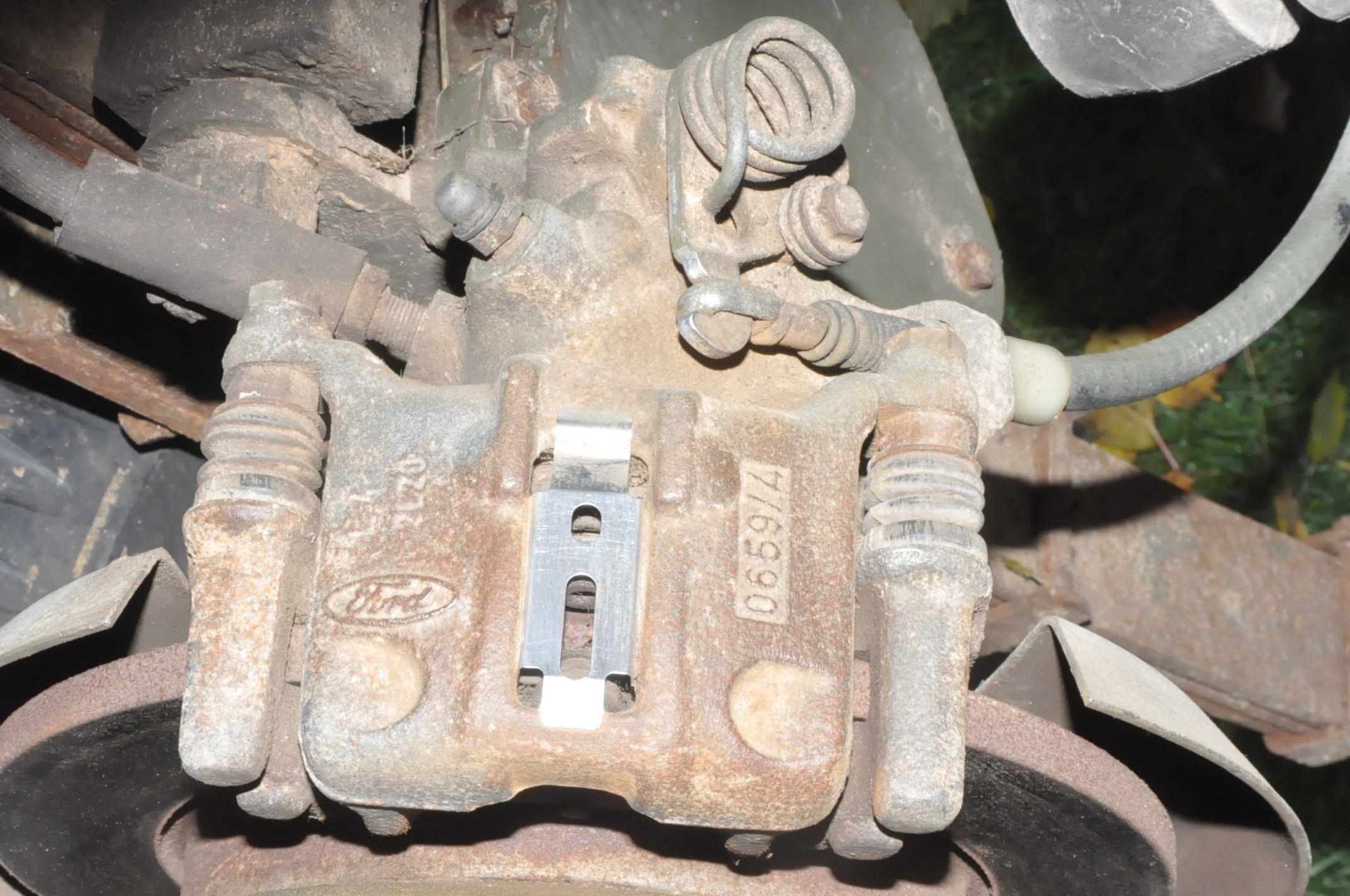

Oui, la référence 659/4 est bien un étrier arrière Ford.LØLØ a écrit : ce qui suppose bien qu'il s'agit d'un arrière de Ford Granada ou autre
Chez nous, sur les Ford Sierra notamment.
Avec flash, mais en couleur pour kebir31 :
