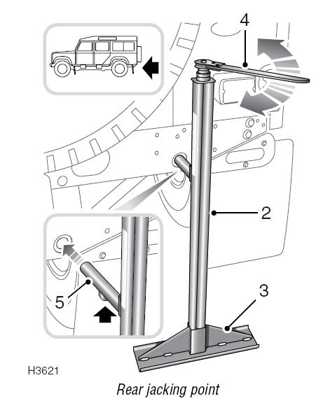

Voilà j'ai un cric vis sans fin, il semble être bloqué en position haut ..... :(
il y a une clé à cliquet pour le faire fonctionner .
il manque la base du cric ?
Comment doit il fonctionné ? avez vous une photo de ce cric ?
Merci d'avance
Cordialement
JC

joscout15 a écrit : il semble être bloqué en position haut ..... :(
Si la vis n'a pas un poil de jeu aux paliers, c'est que quelqu'un a surement vissé à fond.
Y a plus qu'a forcer dans le sens anti horaire si c'est le cas.

Bonjour et Merci The Pater
Ok le cric dans l"etau et cela fonctionne :wink:
il y a la possibilité de trouver le socle seul du cric ? car j'ai le reste ...
