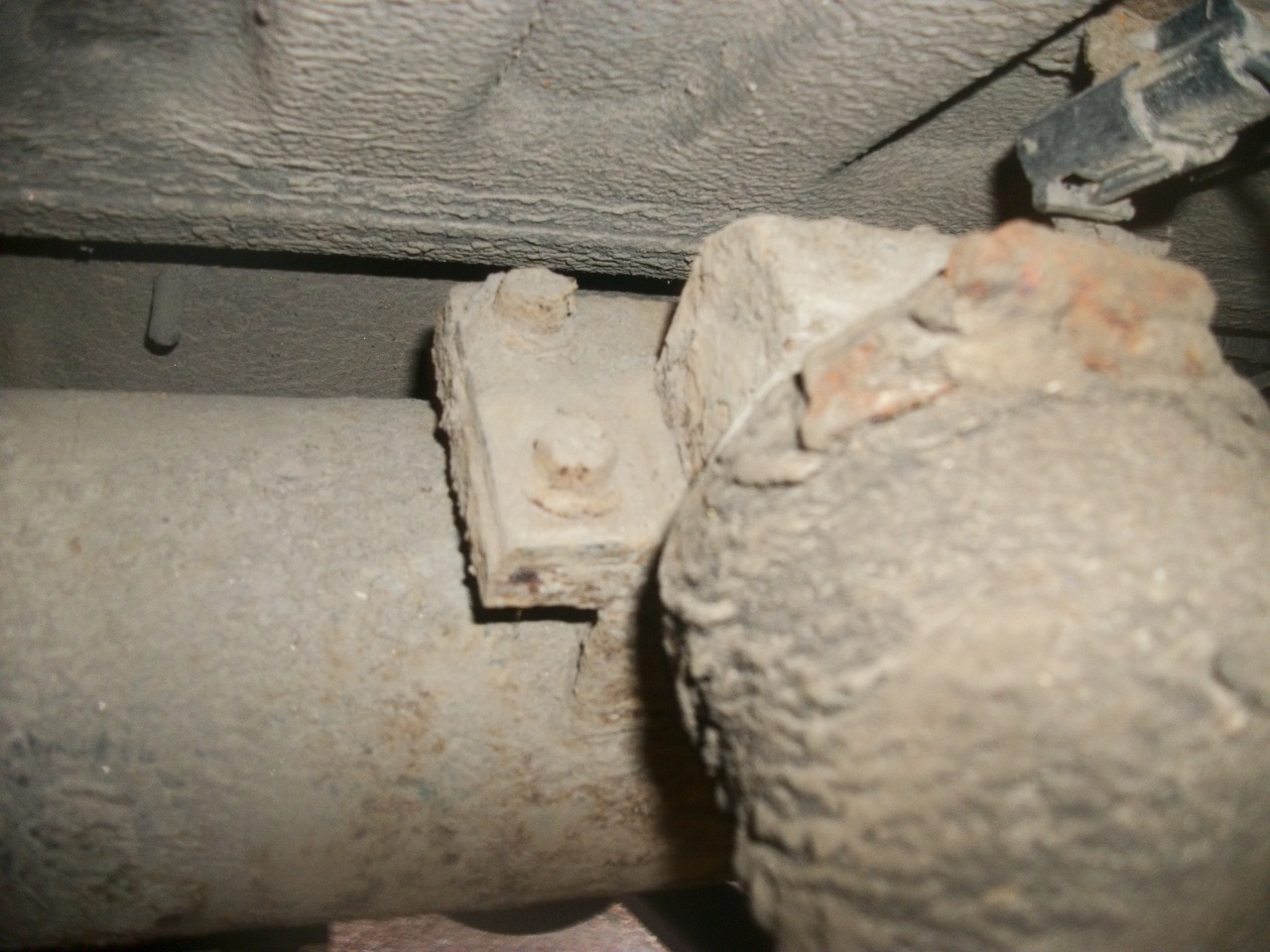

 ...1- Si l'on considère qu'un LAND n'est fait que pour faire de la route, les barres "Anti-Rouli" peuvent être un plus...fischris a écrit :Messieurs
C’est bizarre pour un béotien comme moi vos analyses sur l'amélioration de la tenue de route par la suppression d'un élément censé l'améliorer...
Je vais effectivement commencer par enlever le compensateur de charge qui en plus fait un couinement à chaque trous, quitte à mettre des boudins gonflable les fois ou je tracte mon bateau
Savez-vous comment procéder?
Pensez vous que la monte des pneus peut avoir son rôle? Actuellement en 205 Michelin
Bien à vous
4- Ou mieux sans ablation définitive: remplacer la pièce suportant la rotule A-FRAME laquelle pièce est boulonnée d'un coté aux bras de a-frame....se trouve facilement d'occasion et pas très cher dans toutes CASSES de land bien achalandées.....et de l'autre, la rotule étant boulonnée au pont ar via un emplacement conique.cipixess a écrit :fischris a écrit :Messieurs
Bien à vous
3- Pour enlever le "compensateur de charge" à l'ar, il me semble qu'il faudra jouer un peu du lapidère......sous toutes réserves, bien sûr....car l'ablation en serait définitive dans ce cas....
 Sans presse: impossible.fischris a écrit :et si on n'a pas de presse ?...
Merci pour ces tuyaux
pour les pneus un avis?
 Il suffit de virer le soufflet caoutchouc pour voir comment opérer!
