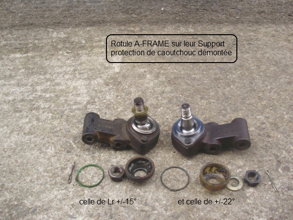

4- Ou mieux sans ablation définitive: remplacer la pièce suportant la rotule A-FRAME laquelle pièce est boulonnée d'un coté aux bras de a-frame....se trouve facilement d'occasion et pas très cher dans toutes CASSES de land bien achalandées.....et de l'autre, la rotule étant boulonnée au pont ar via un emplacement conique.
Support avec une rotule A-frame de préférence (+/-15°, si celle d'origine prévu par LR), laquelle rotule neuve sera à mettre dans le dit support qu'avec l'aide d'une presse (10 à 20t de pression).
Mon RRC300tdi comporte malheureusement aussi cette "sa lo pe rie" de "compensateur de charge" à l'ar,...je m'en vais le virer sur le champ :o
1- par le remplacement de l'interface avec sa vielle rotule a-frame, cité juste dessus,....coté bas du "compensateur de charge".
2- et déviser la plaque de maintient du compensateur sur la traverse du châssis sous les sièges ar (4 boulons et écrous), coté haut du dit compensateur de charge....
3- Voir à remplacer les ressorts lr ar linéaires montés comme à l'origine (de 150lbs/inch..des ANR3520 problablement...fil de 14.5mm d'épaisseur) par d'autres dit moyenne charge et progressifs tout en respectant toujours la bonne hauteur "sous charge" de 30cm (hauteur ar standard sans rehausse), avec des ANR4491 de LR aussi (286lbs/inch et 390mm de hauteur à vide...fil de 17.5mm d'épaisseur)

1- Certaines Casses bien connues dans le domaine LAND, comme JP-land ou Technoland pour ne pas les citer mais d'autres aussi, peuvent fournir la pièce interface lr soit en occase soit en neuf avec une rotule a-frame neuve (standard de LR de +/-15°, ou éventuellement de +/-22° en cas de grands débattements possible de la suspension avec des amortisseurs de 30cm de course totale) ou les proposent monté directement à la presse par leur soin...il suffit de le leur demander...
Tous les bons garagistes automobiles ou agricoles ont des presses dans leurs atteliers, la plus part du temps...
Certains revendeurs dans le réseau de distribution LR le font aussi le tout en Neuf qu'il soit pris séparement ou l'ensemble déjà montés à la presse...
Par contre je ne me souviens plus des ref concernant la dite pièce interface lr et la rotule a-frame standard, mais cela ne devrait pas couter un bras, en toute logique: autour d'une trentaine d'euros pour la pièce interface LR en occassion, et une vingtaine d'euros pour une rotule a-frame neuve standard de LR...

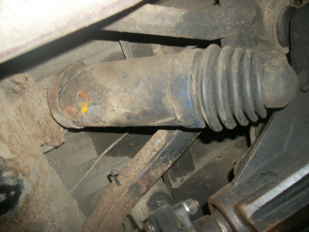

La rotule du compensateur de charge se dévisse d'en bas, de 2 manières possibles et très facilement, sans rien démonter d'autre :wink: Il suffit de virer le soufflet caoutchouc pour voir comment opérer! :)

Ah bon, possible?, j'avoue n'avoir pas encore essayer de l'enlever,...trop bas le rrc pour s'y glisser dessous et intervenir d'une façon à l'aise,....pas de fausse à disposition pour le moment... :)
Avantage si cela est possible, pas besoin de toucher à la rotule a-frame....
J'ai été voir de plus près, le caoutchouc de protection du compensateur de charge se défait bien coté bas, mais ne permet pas même comprimé de voir la partie rotulante au pied du dit amortisseur, sauf à sacrifier le dit caoutchouc de protection en le coupant....
De cela, il n'en est pas question...je préfère tout démonter dans les régles .....et remplacer la partie support de a-frame pour compensateur de charge par une standard sans compensateur de charge (comme le montre l'une des photos précédentes) en y remettant une rotule a-frame Neuve par la même occasion (semble d'origine, n'a problablement jamais dû être remplacée depuis 17ans ce sur rrc300tdi).
il y a bien cela, mais "bof-bof" je préfère de loin l'enlever dans les "régles de l'art" proprement ....plutôt que de faire un bricolage plus ou moins hasardeux....:

et voila le boge est enlevé !
amelioration tres nette de la tenue de route

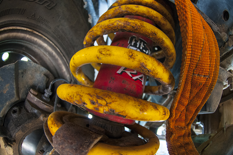

Impossible de trouvé la référence des ressorts extérieur, ils sont noir avec couleur: pour moi Violet/orange. En lisant tout le topic je suis arrivé sur 2 3 passages concernant un ressort d'origine code couleur Marron/violet, référence: RKB101111
Je met une photo:
Bon c'est surement du marron finalement... :mrgreen: Mais du coup je me suis demandé pourquoi Marron/violet et pas Violet/marron... :roll:
le ressort n'a pas la même forme de spire entre le haut ou le bas, alors est ce que mes ressorts ne seraient pas montés à l'envers?!!!
le centrale a une hauteur libre de 400 et l’extérieur une hauteur libre de 380, une fois charger ça n'a pas d'influence je suppute...
J'ai un peu de mal à comprendre pourquoi j'ai ce problème de tangage alors que je trouve qu'il est plutôt tape cul.
Les amortisseurs sont des koni heavy track, ils sont surement rincé, ils auraient fait 2fois le maroc avec l'ancien proprio et une fois avec moi, le def à 80K kms.
Ca voudrait dire que je roule uniquement sur les ressorts sans amortissement. Ca expliquerait le tangage et le tape cul?
Je pense que mon ensemble est un réglage pour du médium (3400kg). Je prévois d'utiliser mon 4x4 pour tracter un plateau qui ne sera pas excessivement lourd.
La meilleur solution me semble être un réglage standard en land rover (3050kg) pour le confort et avec des boudins airlift pour compenser lorsque c'est charger.
Le problème c'est que j'ai un treuil et un pare buffle à l'avant...Du coup j'ai peur de devoir faire un mix hasardeux...Et je ne suis pas sur d'avoir compris le tableau excel avec des données de disco. :sm27:

Tu le trouves tape cul parce que tu as des ressorts pour charge très lourde, et tu roules à vide... pif c'est un def, hein!!! :mrgreen:
Pour le tangage, cherche pas c'est les amortisseurs, vu la description, avec des amortisseurs neuf tu vas pas le reconnaitre, en virage... Mais niveau tape cul, ça risque d'empirer! :mrgreen:
