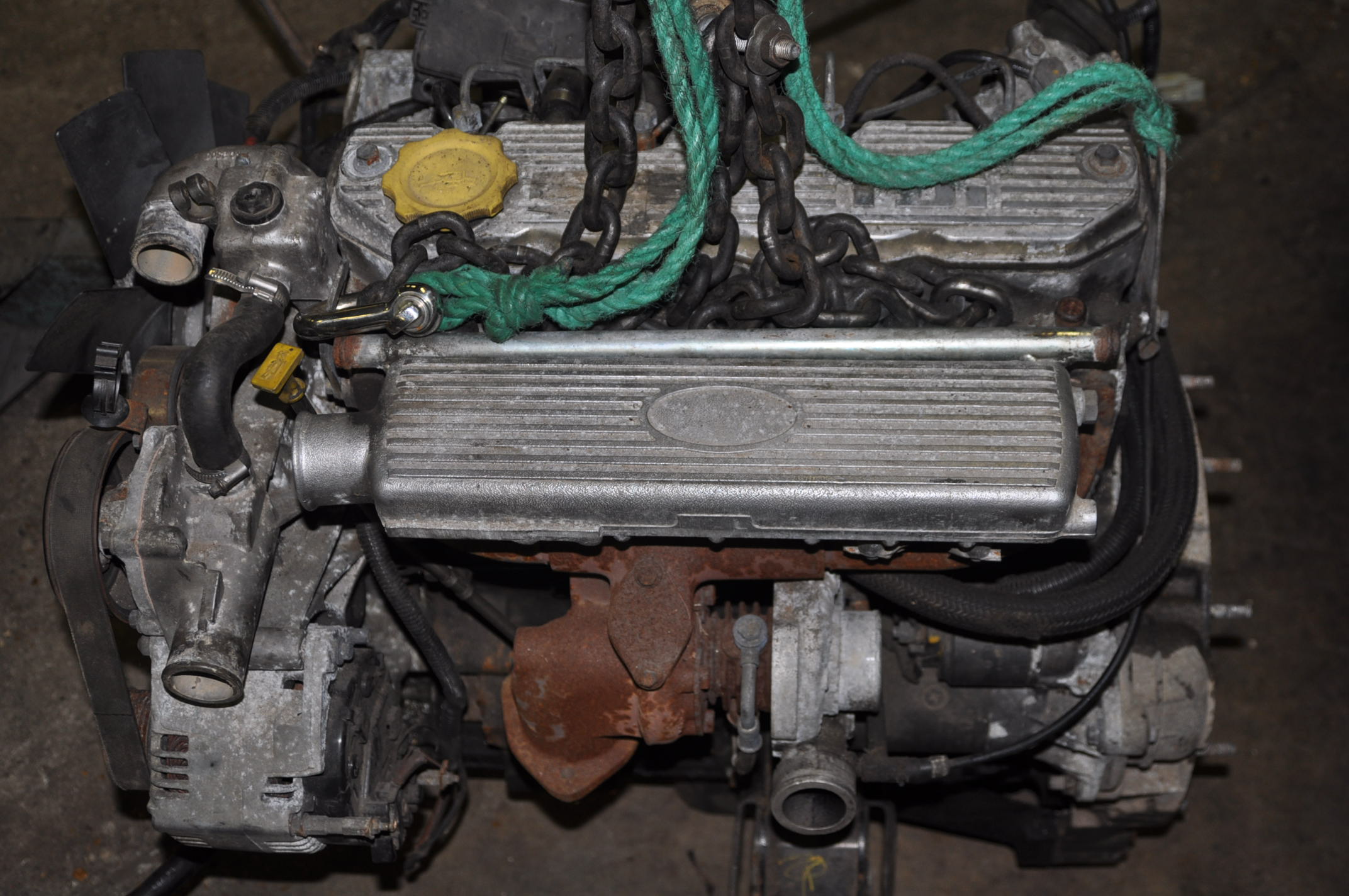

Je me demande même si cette sonde ne serait pas mieux en entrée huile turbo :idea: ( déménagement prévue cet hiver, faut que je trouve un plombier)
là l'information serait plus pertinente je pense.
Cordialand et bonne route
gadou
Messages : 6206
Re: Manocontact de pression huile renseignement
gadou a écrit : Je me demande même si cette sonde ne serait pas mieux en entrée huile turbo :idea: ( déménagement prévue cet hiver, faut que je trouve un plombier)

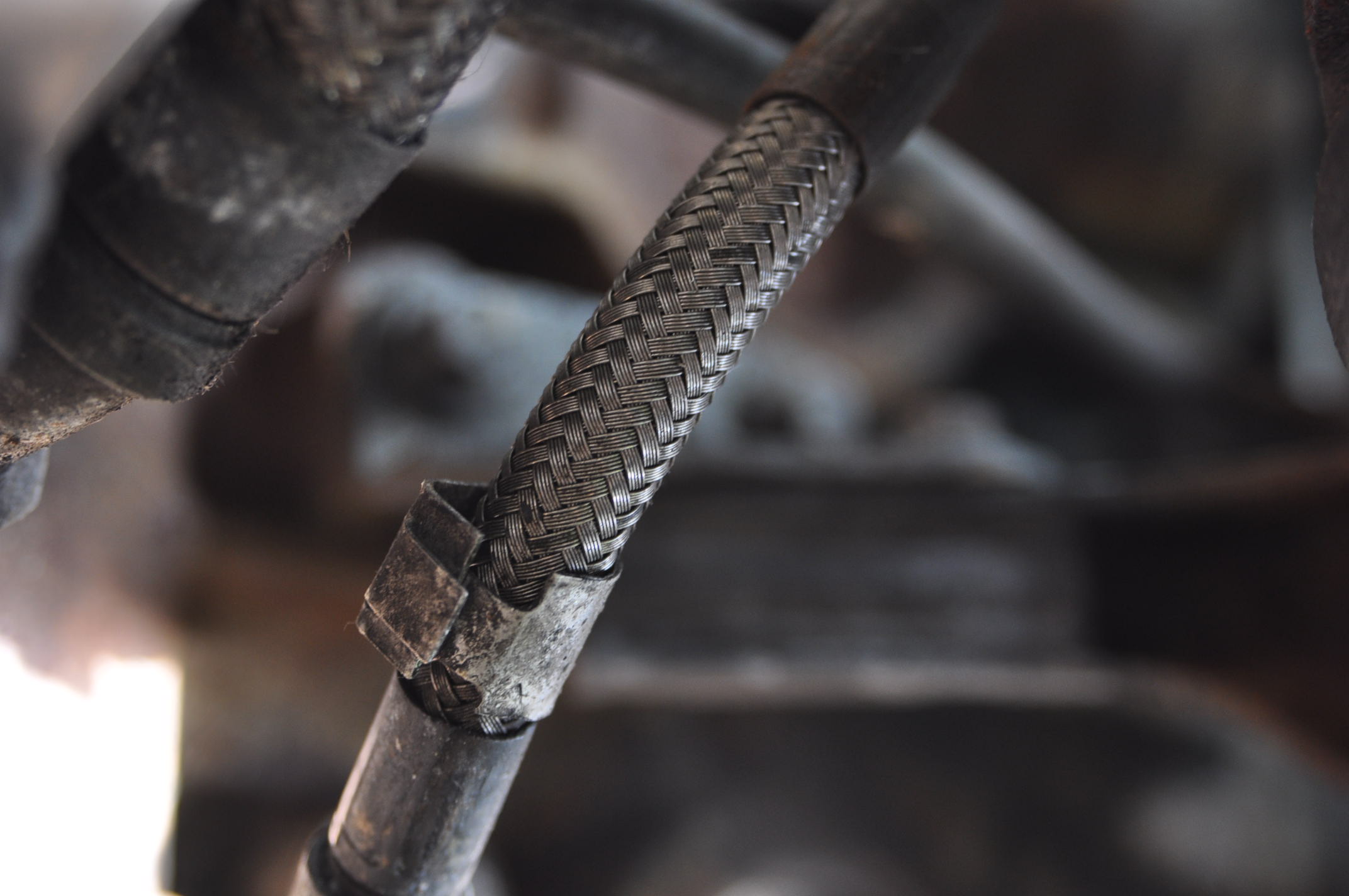

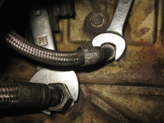

Par contre je ne m'amuserais pas à trifouiller la lubrification au niveau du turbo un risque de fuite ou de perturbation de l'écoulement d'huile me fait trembler pour le turbo. Bricoler une gaine tressé et ses raccords, ne me parais pas évident non plus, surtout si un raccord de plomberie te parais complexe.
L'entrée c'est la petite durite blindée.
Coté bloc.
Clefs nécessaires
Du coté du turbo, c'est encore plus complexe, la place :( avec en prime la température élevée, qui ne laisse guère le choix du système d’étanchéité.
Bon, mais si tu as une idée, bienvenue.

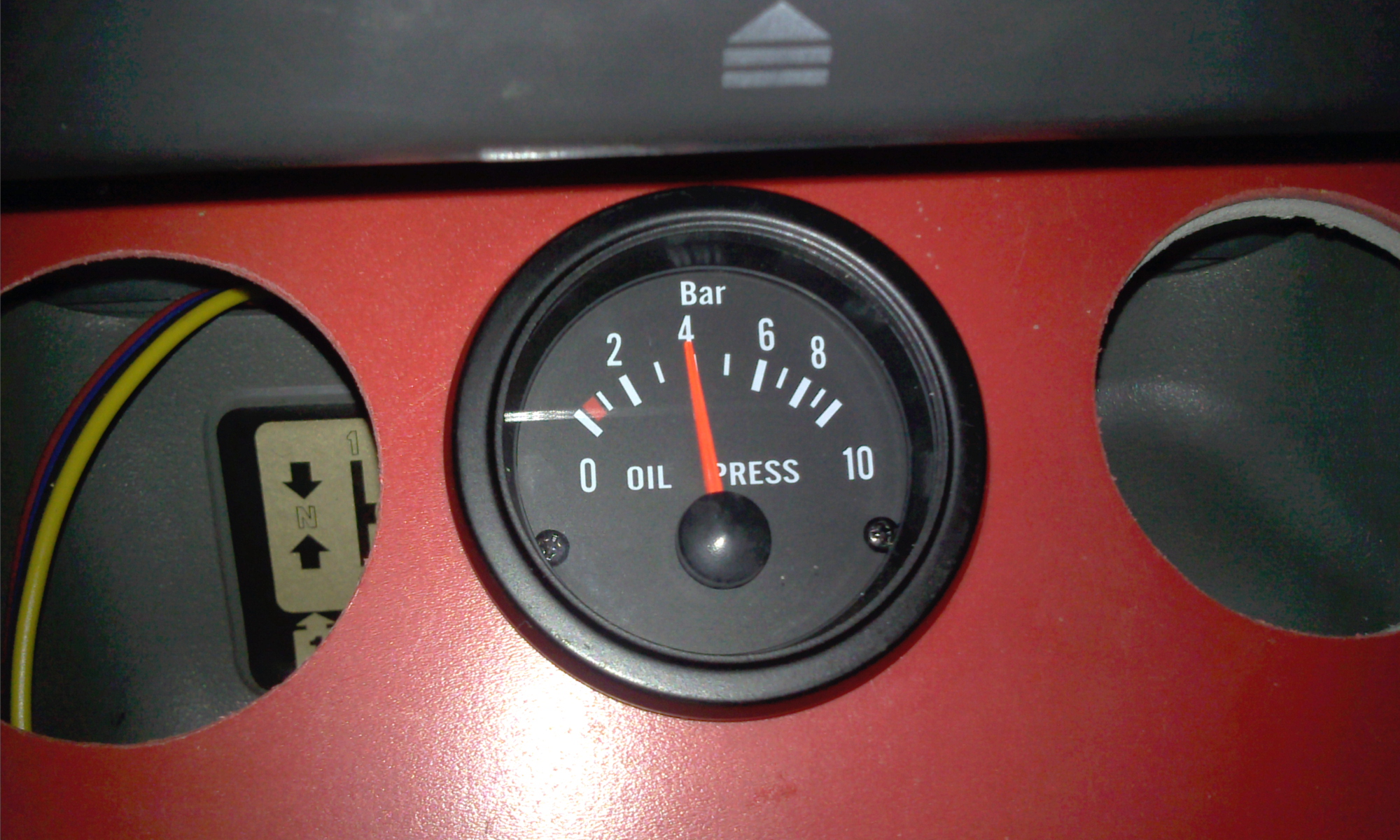

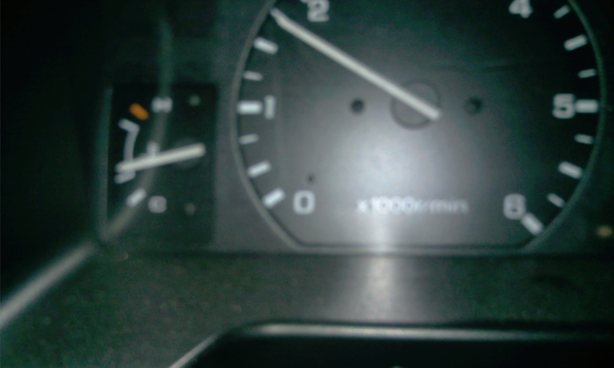

la sonde est en place.
Comme je n'y vois plus trés net de prés... 8) j'ai montré les 2 sondes à un spécialiste qui m'as affirmé en superposant les filetages qu'ils sont identiques mais que celui de la nouvelle est légèrement conique (10,76 à la base de la partie filetée et 10 en haut). j'ai donc serré modérément jusqu'à obtenir une résistance qui me paraissait correcte :D
@ Gadou: je comprend pas comment tu as fait pour serrer à fond :roll: ....sans foirer les filetages du support de filtre :o
position de la sonde en lieu et place de celle d'origine
aucune fuite n'est constaté au niveau du filetage qui assure l'étancheité par sa conicité.Du coup, la rondelle cuivre est inutile
pression à froid ralenti 3.9 bars
quelques minutes plus tard toujours au ralenti 2.5 bars
et à cette température
puis 3,5 bars à 1800 trs/min
puis 3,5 bars à 2050trs/min
puis 1.8 bars au ralenti
et moteur chaud
et moteur chaud
C'est pourtant un montage simple: on peut intercaler un T avec les bon interfaces, cela se trouve trés facilement en hydraulique, ça coute une quinzaine d'euros. La difficulté est de tarauder proprement la branche centrale du T en 1/8" en veillant à ce que l'extrémité de la sonde soit à fleur de la veine d'huile prise par la partie traversante du T. J'ai ce montage, aucun probleme d'étancheité, bonne réactivité de la mesure de température.
