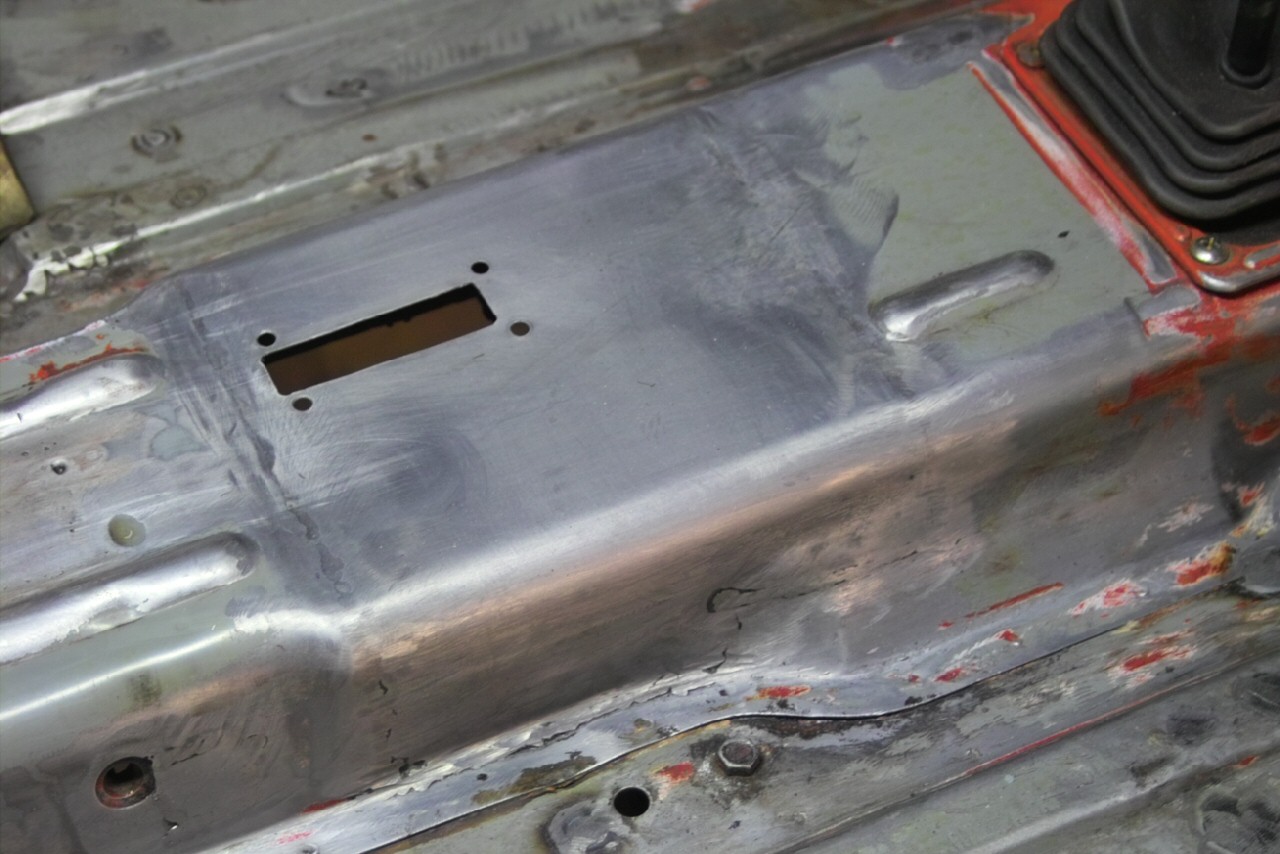

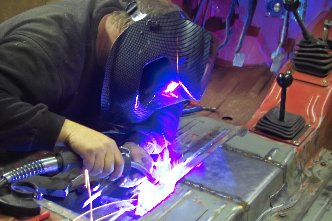

Photos du Week, 1 jours et demi à bosser dessus puis petite viré à salse
Photos donc du plancher restaurer , manque juste à démonter le réservoir pour goudronner en dessous et peinture anti rouille dessus, et montage définitif du treuil.
:affraid: un réservoir :lol!:
Pour démonter le A bar ça aurai été nickel :lol!:
Quelques surprises :
Puis meulage mise en peinture des endroits qui serons sous le nouveaux plancher donc inaccessible ,
Le plancher en question :
Soudures par points puis mastic ( SINTOFER )
Voila le plancher et soudé puis mastiqué
Voila ma réparation me va elle est solide
Goudron sous le plancher une fois le réservoir enlever et voila
A +
Jean

Sacré chantier
Perso j'aurai attaqué plus loin pour traquer la tole vraiment saine, et j'aurai mis du Sikaflex ou équivalent plutôt que du synthofer mais bon....
Tu as tout traité à l'acide phosporique ou à l'apprêt anti rouille avant de recouvrir ?
Pareil pour tes profilés de renfort, gaffe qu'ils ne deviennent pas un vecteur de propagation de la rouille sur ton plancher neuf.
