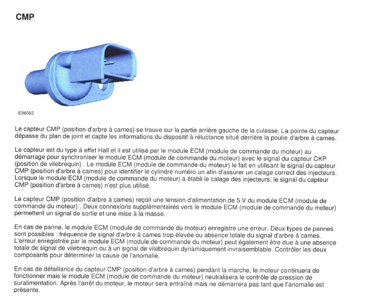

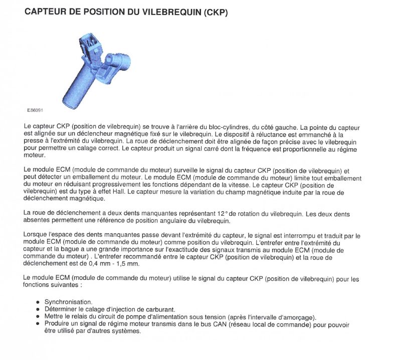

Un ami m'a parlé d'un contacteur électronique entre moteur et volant moteur qui pouvait perdre le signal d'un moteur qui tourne et donc le mettre en veille.
Qu'en penses-tu ?

Re: TD4 Def ...perte de puissance
capteur PHM ?
Mais je ne voie pas en quoi il serait impliqué dans ton cas
Point Mort Haut donc PMHGuiWind a écrit :capteur PHM
- Messages : 13960
Une perte du signal venant du capteur PMH entraine l'arrêt du moteur. Il ne peut pas tourner, même chaotiquement sans avoir le signal indiquant la position du vilebrequin.Krutor a écrit : Un ami m'a parlé d'un contacteur électronique entre moteur et volant moteur qui pouvait perdre le signal d'un moteur qui tourne et donc le mettre en veille.
La solution est la.
Apres avoir changé :
les injecteurs

Bien sur que ce sont des capteurs à effet HallNormand 1400 a écrit : Le seul moyen de diagnostiquer ce défaut est de contrôler le signal émis par le capteur. Le problème est que cela requiert un oscilloscope.
J'espère que le garage a pris cette précaution. Car contrôler les capteurs sans oscillo est généralement impossible (toujours sous réserve que la solution technologique du Td 4 soit conforme à ce qui se fait couramment aujourd'hui, c'est à dire la technologie des capteurs à effet Hall) l'utilisation d'un ohmètre détruisant systématiquement le capteur.
Mais ce qui est bizarre, c'est que l'ECM contrôle la corrélation entre la position/régime du vilebrequin et la position/régime de l'arbre à came... en cas d'incohérence, il déclenche le code anomalie (DTC) P001600 et accessoirement les codes P033529, P033531, P034023, P034024... et là... un seul capteur défectueux et pas de DTC... très étrange !

Merci pour la doc!bisnouk a écrit :Mais ce qui est bizarre, c'est que l'ECM contrôle la corrélation entre la position/régime du vilebrequin et la position/régime de l'arbre à came... en cas d'incohérence, il déclenche le code anomalie (DTC) P001600 et accessoirement les codes P033529, P033531, P034023, P034024... et là... un seul capteur défectueux et pas de DTC... très étrange !
Et ces codes, ils renvoient à quelles hypothèses?
Tu as une idée de l'algorithme utilisé pour comparer les deux signaux? Si j'en juge par les oscillogrammes de défaut liés à la désynchronisation aléatoire des deux volants dont je parlais hier, les déphasages sont très faibles au début. Ils peuvent donc échapper au calculateur si l'algorithme de comparaison de phases vilebrequin/arbres à cames est sommaire. Ce qu'on peut sans doute imaginer, car une comparaison fine des deux phases consommerait certainement une puissance de calcul non négligeable.
Donc je suppose que l'analyse du synchronisme vilebrequin/arbres à cames à plutôt pour objet de détecter un début de défaillance de la courroie de distribution (si c'est bien ce montage qui est utilisé sur le Td 4 dont, je le répète, je ne connais rien
Tu penses quoi de mon délire?
