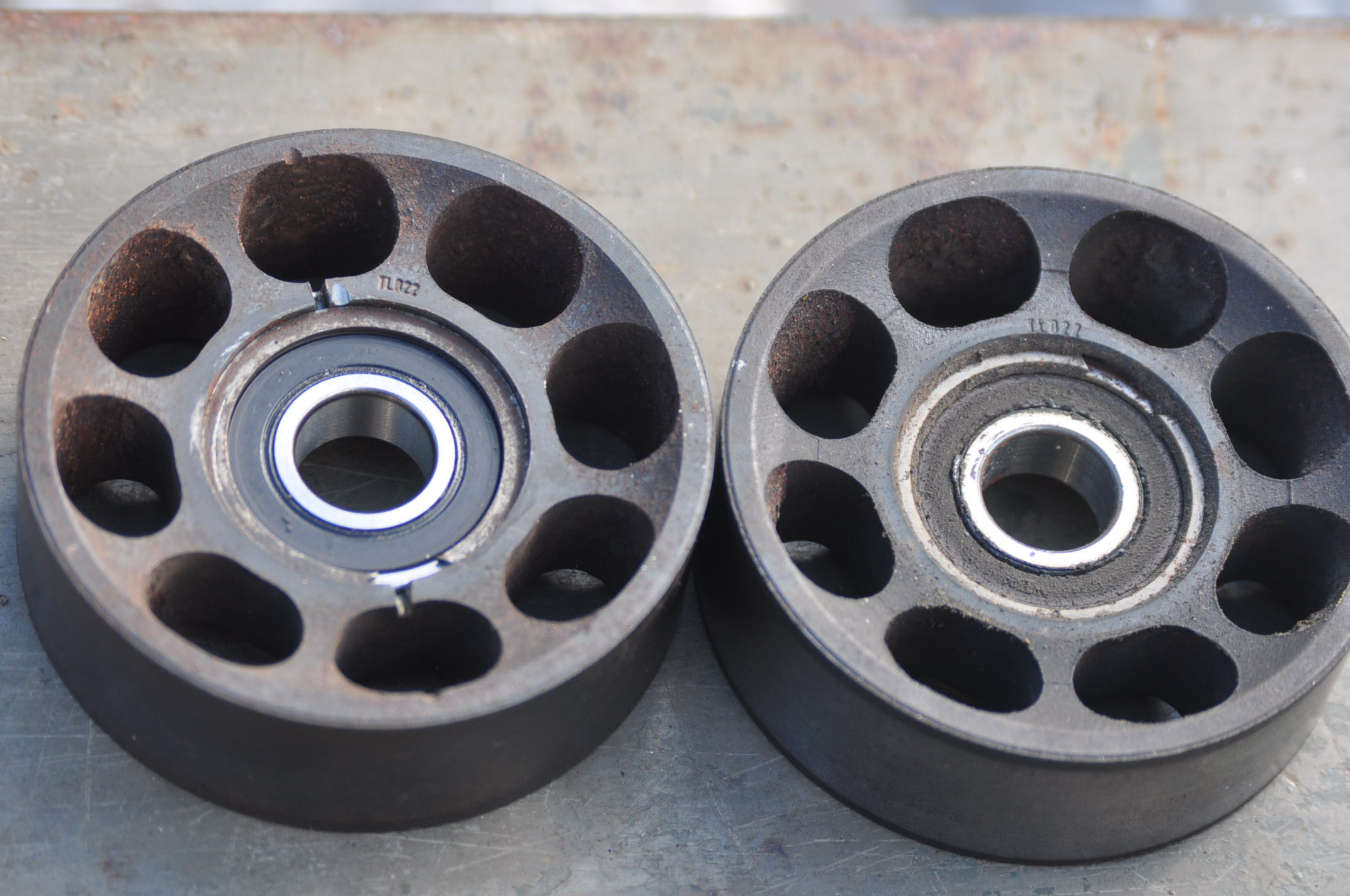

The Pater a écrit :Yoko m'a envoyé deux roulements, celui du galet de clim et cela du galet tendeur de courroie d'accessoire.
Pour l'instant je n'ai enlevé que les joints.
Les deux roulements sont les mêmes et portent la référence NTN 6203T2X3C3 LLU fabriqués en Allemagne.
A première vu la graisse a bien ressuée et il ne reste que peu d'huile...mais assez pour la lub. Demain je regarde les chemins de roulements.

Oyé, la suite sur les roulements de Yoko.

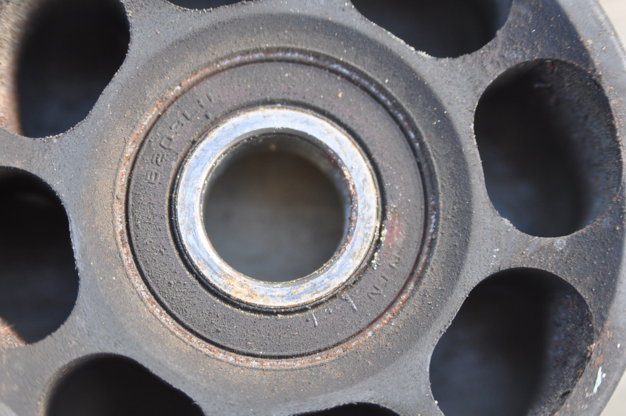

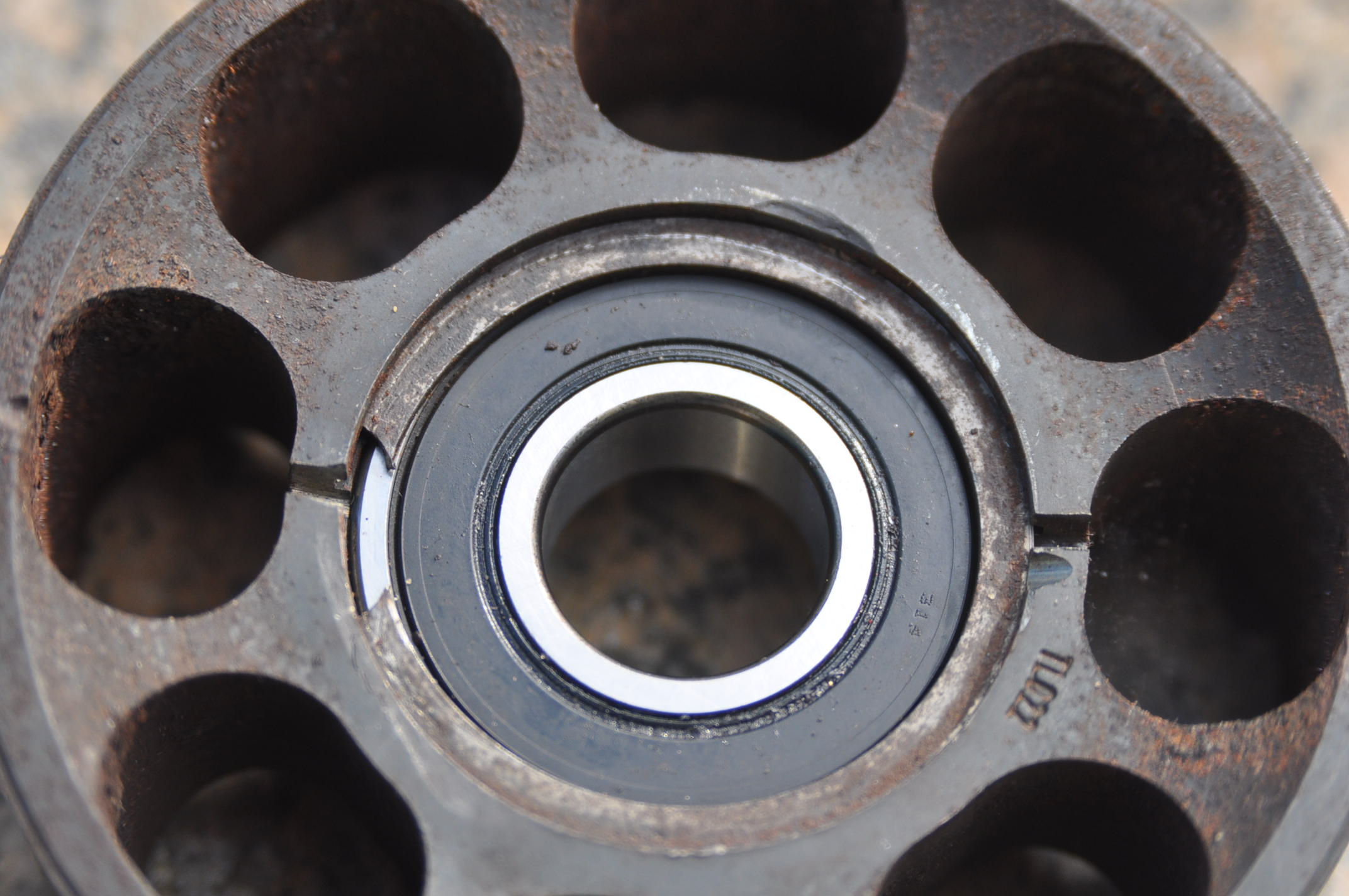

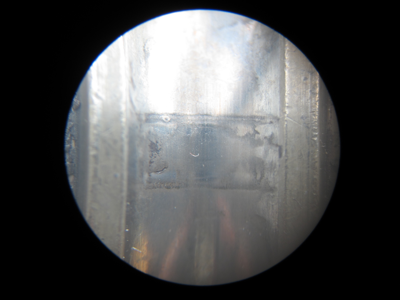

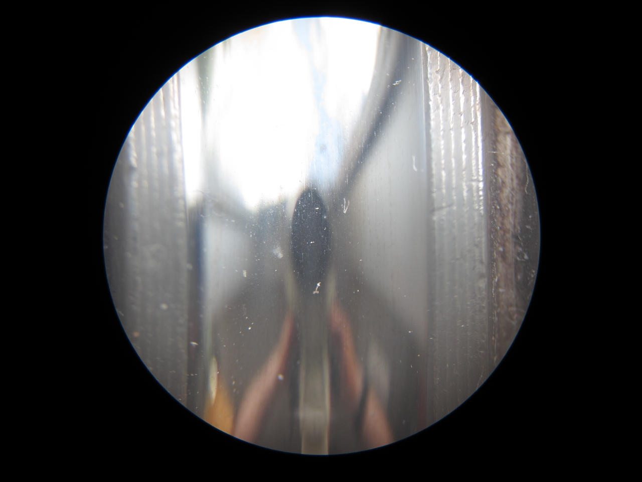

Le roulement de galet tendeur de courroie d’accessoire montre seulement une vieillissement de la graisse et des pistes montrant que le film lubrifiant devenait un peu trop faible (poli mirroir+ traces de fatigue de surface), surement par manque d'huile dans la graisse.
Par contre le roulement de galet de clim..... il a avalé de l'eau (lavage Karcher ?)
Belles traces de corrosion à l'arrêt. Il devait surement faire du bruit en fonctionnement et il fallait le changer celui-là....sinon dans quelques de temps......
Les photos ci-dessus montrent les pistes (chemin de roulement) des bagues intérieures.
Petit rappel : les joints de ces roulements rigide à billes protèges contre la pollution solide, voir certains éclaboussures, mais en aucun cas ils sont étanches à l'eau, surtout à haute pression.

merci pour les explications
comme dit plus haut la courroie de clim avait completement expolsé ,la courroie d accesssoire etait abimé sur tres peu de km
il est vrai que personnellement ,j ai passsé plusieur fois le karcher dans le moteur ,je ne pensais pas que cela pouvait abimé les roulements....

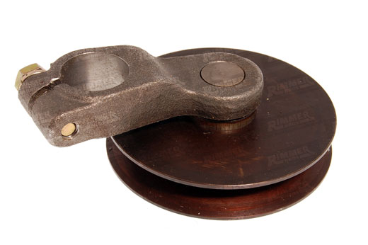

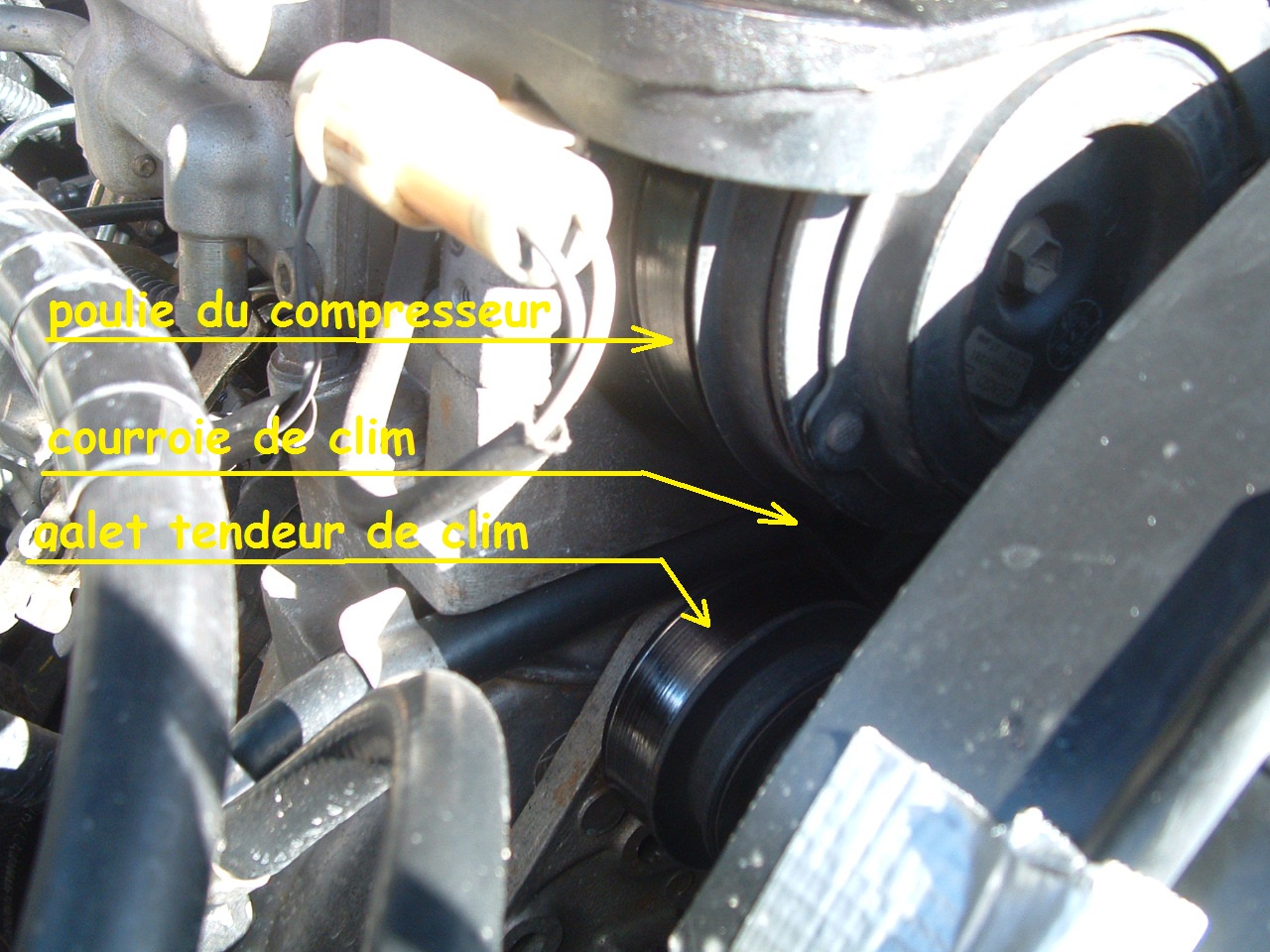

Quand vous parlez de galet de clim, vous parlez du galet tendeur de couroie de clim?
celui ci?
Tönö
Messages : 13948
Re: Changement d'un roulement de galet tendeur de 300Tdi
yoko a écrit : tu peux savoir la date de fabications?
Je ne connais pas les codes de fab NTN.....
Si quelqu'un les a... je suis preneur.
tönö a écrit :Salut
celui ci?
Tönö
Dans ce genre la oui, mais pour courroie plate (300 Tdi...)

Je ne vois que le galet tendeur , je ne comprends pas de quel "Galet de clim" on parle sur un 300 qui n'a qu'une multirib comme courroie d'accessoires. :oops:

tönö a écrit : Je ne vois que le galet tendeur , je ne comprends pas de quel "Galet de clim" on parle sur un 300 qui n'a qu'une multirib comme courroie d'accessoires. :oops:
Le 300 Tdi est prévu pour deux courroies Poly-V.
Eh oui, le compresseur de clim a sa petite courroie à lui qui est entrainée par la poulie de ventilateur... :mrgreen:
Feub a écrit :Eh oui, le compresseur de clim a sa petite courroie à lui qui est entrainée par la poulie de ventilateur... :mrgreen:
je crois que c'est surtout la poulie du vilo qui entraine le compresseur de clim :wink:
il y a aussi un galet fixe en plus d'un galet tendeur.

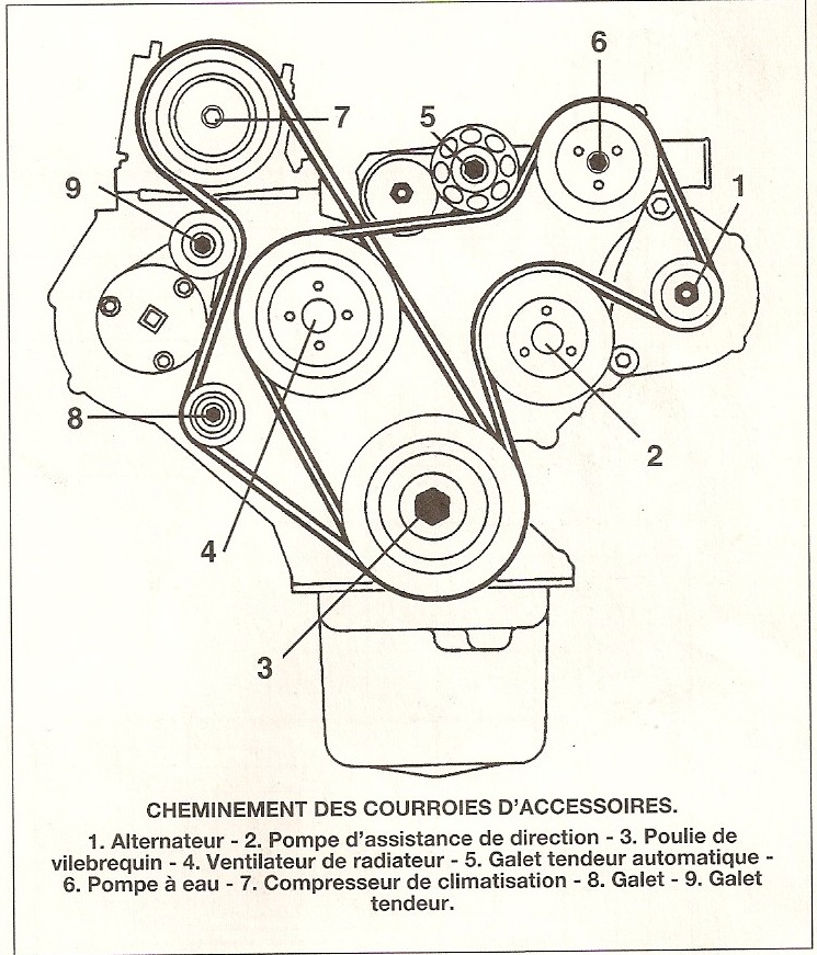

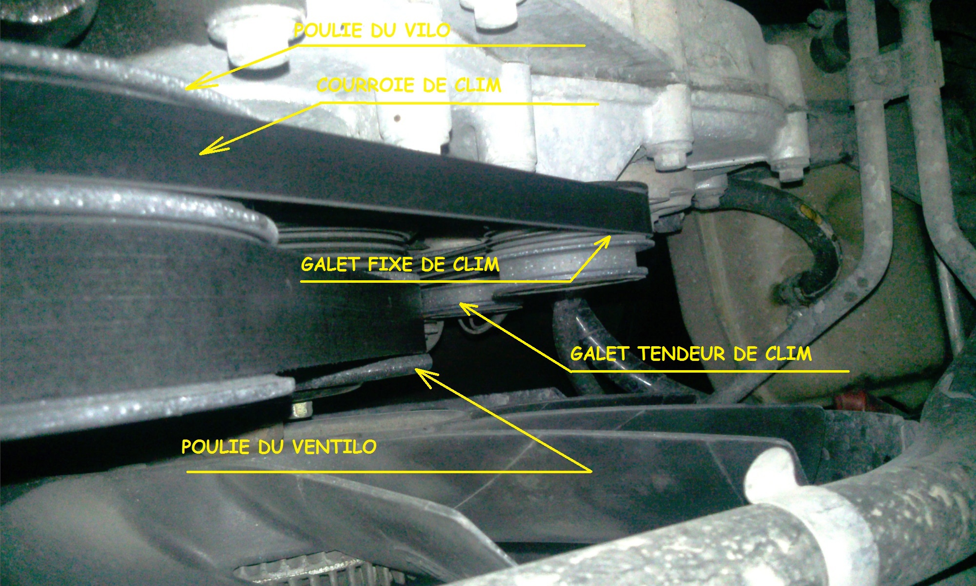

Salut tönö,
Un petit schéma pour y voir plus clair sur le cheminement des 2 courroies du 300tdi.
On remarquera que la courroie de clim est tangeante à la poulie du ventilateur alors qu'elle s'enroule autour de la poulie du vilo.

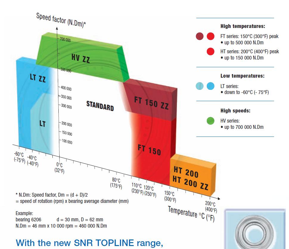

Le FT150 (de SNR) n'est pas plus costaud et tu joues à l'apprenti sorcier.
C'est un roulement pour hautes températures graissé avec une graisse haute température. Par haute température j'entends supérieur à 100°C. Alors s'il fonctionne, par exemple, à 50/80°C la graisse risque de ne pas ressuer assez d'huile et après un certain nombre d'heures de fonctionnement, le film lubrifiant dans les contact sera insuffisant.
Attention :une graisse haute température lubrifie mal les roulements à température normale
N'importe quel roulement standard des roulementiers reconnus a la capacité de charge largement suffisante. Par expérience, dans cette application, la durée du roulement sera limité par les performances de la graisse (tenue dans le temps/stabilité mécanique/etc...) et les performances des joints intégrés. C'est la graisse et les joints qui feront la différence, pas la capacité dynamique de charge.
Je reviens sur le sujet du roulement SNR 6203 FT150, sur le site NTN SNR, les caractéristiques montrent que la température minimal conseillé est -20°C et la maxi est 150°C que les tours sont de 11000 tr/mn c'est pas loin des 12000 tr/mn pour du SKF, de plus les moteur sont loin de tourner si vite.

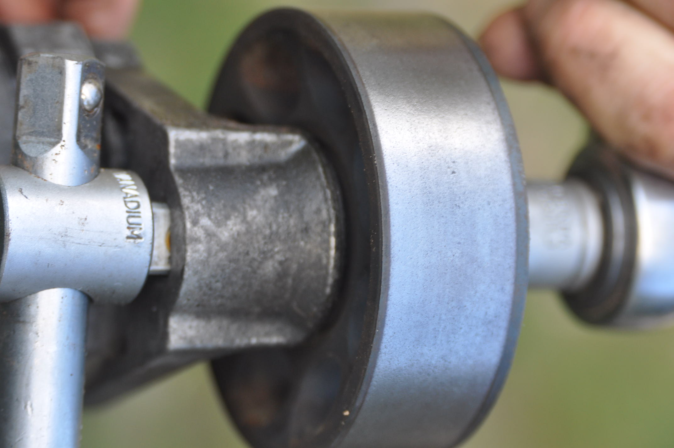

Au passage, pour ne pas avoir de problème pour enlever le jonc ou clips de maintien du roulement de galet tendeur faire deux petites encoches à la petite meuleuse avec un disque très fin pour l'inox. Il faut tourner le jonc avec un petit tournevis pour mettre sa partie ouverte en face de l'endroit où l'on fait l'encoche, le vieux roulement est entamé au passage, mais peu importe car il est récupateré :wink: . Prévoir un disque de meuleuse de petit diamètre donc usé, pour éviter de mordre sur les cotés. :oops:
A gauche avec le roulement SKF à 10€ chez AD, à droite le roulement NTN d'origine.
Plus étanche le gaillard...
Pour le montage, un carré de 1/2 et une clef de 15, attention il faut tourner à l'envers pour le dévissage. Je sais :? cela a déjà été dit, mais en d'autre termes et il y a tellement longtemps...
A noter, que j'ai toujours un galet d'avance monté avec roulement neuf dans le land de voyage. Celui ci sert régulièrement à dépanner les potes land, puis ils ont pour mission, de me laisser leur ancien galet et de me trouver un roulement neuf en échange, ainsi en procédant au roulement de roulement, c'est une façon de palier au problème de vieillissement de la graisse. :wink:

MTM a écrit : Je reviens sur le sujet du roulement SNR 6203 FT150, sur le site NTN SNR, les caractéristiques montrent que la température minimal conseillé est -20°C et la maxi est 150°C que les tours sont de 11000 tr/mn c'est pas loin des 12000 tr/mn pour du SKF, de plus les moteur sont loin de tourner si vite.
Apprend à faire des citations (quote), car ton message est peu compréhensible, n'ayant pas de limites claires entre ce que j'ai écrit et ce que tu as écrit.
Bon, tu peux allez lire ce sujet : http://www.landroverfaq.com/viewtopic.php?f=15&t=4495
Lis par exemple le chapitre 3 et 4.n par exemple.
Maintenant, regarde cette documentation SNR :
Tu vois dans la doc SNR, le dommaine d'utilisaton de la FT150.
