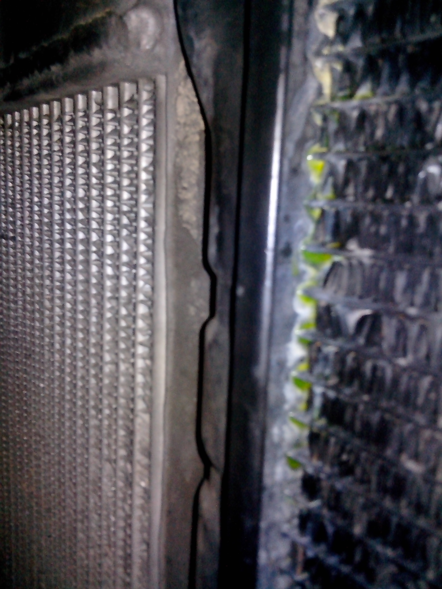

Sur le mien je compte 13 ailettes
s'cusez pour le flou, sur le disco, à l'envers et ventilo en place, pas facile et l'autofocus veut rien savoir :mrgreen: A+

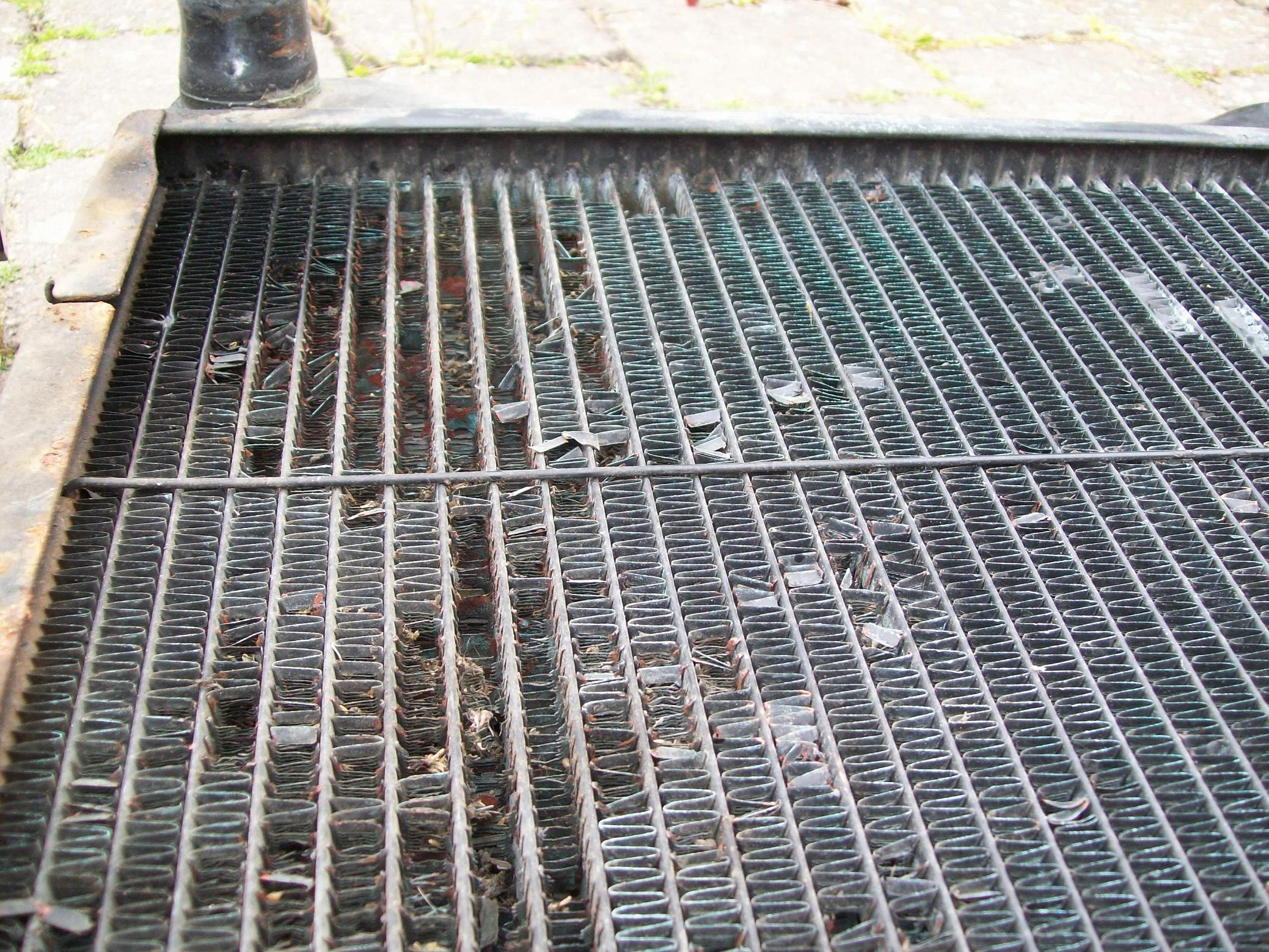

ça y est, mon radiateur a chopé le mal du Pater :mrgreen:
Le vrai problème est ici
tentative de réparation :mrgreen:
problème, quand j'ai chauffé pour appliquer le décapant et l'étain, ça à fondu l'étain de la boite à eau
j'ai remis de l'étain par dessus mais sans succés faudrait entièrement désosser la boite à eau et le faisceau pour mettre le cuivre à nu.
m'en vais chercher un spécialiste dans le coin voir s'il peut me remplacer le faisceau.

J'ai décidé que dès qu'il fera assez froid et qu'ils commenceront à mettre du sel, que je mettrai un plastique devant le radiateur. Au moins le sel n'ira pas dans le radiateur.
nanard883,
C'est le stade au-dessus du miens, car le miens ne fuyait pas....
Re: Mon radiateur se décompose : 300 Tdi
The Pater a écrit :J'ai décidé que dès qu'il fera assez froid et qu'ils commenceront à mettre du sel, que je mettrai un plastique devant le radiateur. Au moins le sel n'ira pas dans le radiateur.
Bonne idée, voire y donner un coup de peinture supplémentaire avant de l'exposer au sel et le rincer régulièrement
The Pater a écrit : nanard883,
En effet les ailettes sont moins détériorées que les tiennes mais il semble que le faisceau par contre ait moins bien résisté.
A la réflexion, je me demande s'il est d'origine car il présente des grosses coulures de peinture et 2 petites plaquettes en alu numérotées insérées dans les ailettes .
