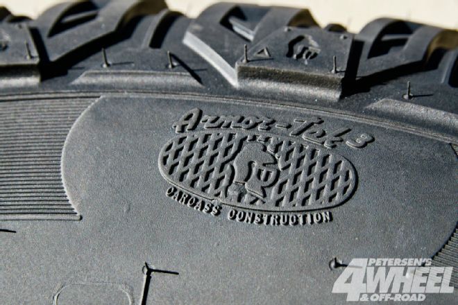

Je reviens sur le sujet des renforts de flanc qui permettraient à un pneu d'être plus résistant vis-à-vis des lacérations ou des perforations latérales. Autrement dit, moins vulnérable à des crevaisons par le flanc.
C'est affirmé par le marketing et la documentation commerciale de certaines marques renommées qui fabriquent des pneus TT.
C'est ré-affirmé ici, de l'avis ± humble de quelques uns, qui ont la certitude qu'il existe des pneus TT plus robustes que d'autres au niveau des flancs, et ainsi plus résistants aux perforations et au risque inhérent de crevaison par le flanc.
Ce sera discuté - au moins par mon intervention.

2/ En deuxième point il faut que l'on soit bien d'accord sur le renfort dont l'on parle :
- selon Michelin, tout pneumatique se conçoit comme du caoutchouc renforcé, construit avec des renforts métalliques et des renforts textiles; de sorte que notre sujet est le pneumatique donc le flanc serait, non seulement renforcé, mais serait sur-renforcé
- sur-renforcé contre quoi, on l'a dit mais il faut bien insister là dessus; car on ne parle pas d'un sur-renforcement pour supporter une extra-charge (pneus marqués "C" ou pneus marqués "XL" pour extra-load, ou RF pour re-inforced avec un indice de charge plus élevé)
- nous parlons de pneus qui seraient sur-renforcés contre le risque de crevaison par le flanc !
3/ En troisième point il faut que l'on s'accorde sur les techniques qui permettraient de prétendre à un sur-renforcement du flanc :
- est-ce que l'on parle d'une sur-épaisseur en caoutchouc et/ou d'un caoutchouc plus robuste ? (sachant que l'on a écarté les rechapés-remoulés)
- est-ce que l'on parle d'une technique de filetage ou de cordage ou de tramage de la nappe de carcasse ? En termes de nombre de couches (ex: nappage 3-ply au lieu de 2-ply) ? Ou en termes de qualité de trame (ex: nappe de carcasse renforcée en Kevlar) ?
- est-ce que...? Oui, on s'est déjà mis d'accord pour écarter de principe les carcasses diagonales et les armatures du flanc en acier (cf le point n°1)

Hmm :The Pater a écrit :Tout ce que je peux te dire c'est qu'avec un Opinel n°8, il est beaucoup plus facile de percer le flanc d'un pneu routier d'une berline que de percer le flanc d'un Michelin O/R
Voici un exemple de documentation commerciale qui "explique" comment renforcer le flanc d'un pneu contre les pointes perforantes, moyennant un procédé de cordage du flanc que Cooper appelle Armor-Tek3® : On ne demande qu'à y croire, sachant la vulnérabilité des flancs à une pointe de pieu, un branchage acéré, un caillou pointu. Mais ce qui met le doute c'est "l'explication" et l'absence de présentation de preuves, ou de référence à une publication.Def e-Duck a écrit :1/ Je propose à commencer que l'on délimite le périmètre de la discussion : excluons du sujet les pneumatiques qui seraient exclusivement à usage routier...
- l'explication, la nappe carcasse radiale à 2 "plis" a été renforcées par une 3ème couche disposée un peu en biais (à 8°d'angle) et cela contribue à dévier la pénétration d'une pointe
- le résultat, un flanc plus robuste de 66% et 2,5 fois plus résistant aux accrocs que le précédent Cooper S/T
C'est testé comment, on ne sait pas. Est-ce que cela a jamais évité une seule crevaison par le flanc, personne ne saurait le dire . On demande juste au consommateur de bien vouloir y croire.
Un autre exemple, extrait de la brochure Goodyear pour l'armée : "Les flancs renforcés en câblé Kevlar® procurent une résistance accrue, jusqu'à 35% supérieure, vis-à-vis du perçage des flancs en tout terrain." C'est testé comment ? c'est 35% de plus par rapport à quoi ? La source** est introuvable, cela renvoit à : Goodyear Sidewall Penetration Energy — LT285/70R17 LR-D — 65 psi.
Mais ça permet au marketing de faire de jolis dessins pour nous convaincre du renfort de la nappe carcasse Crédibilité ?
