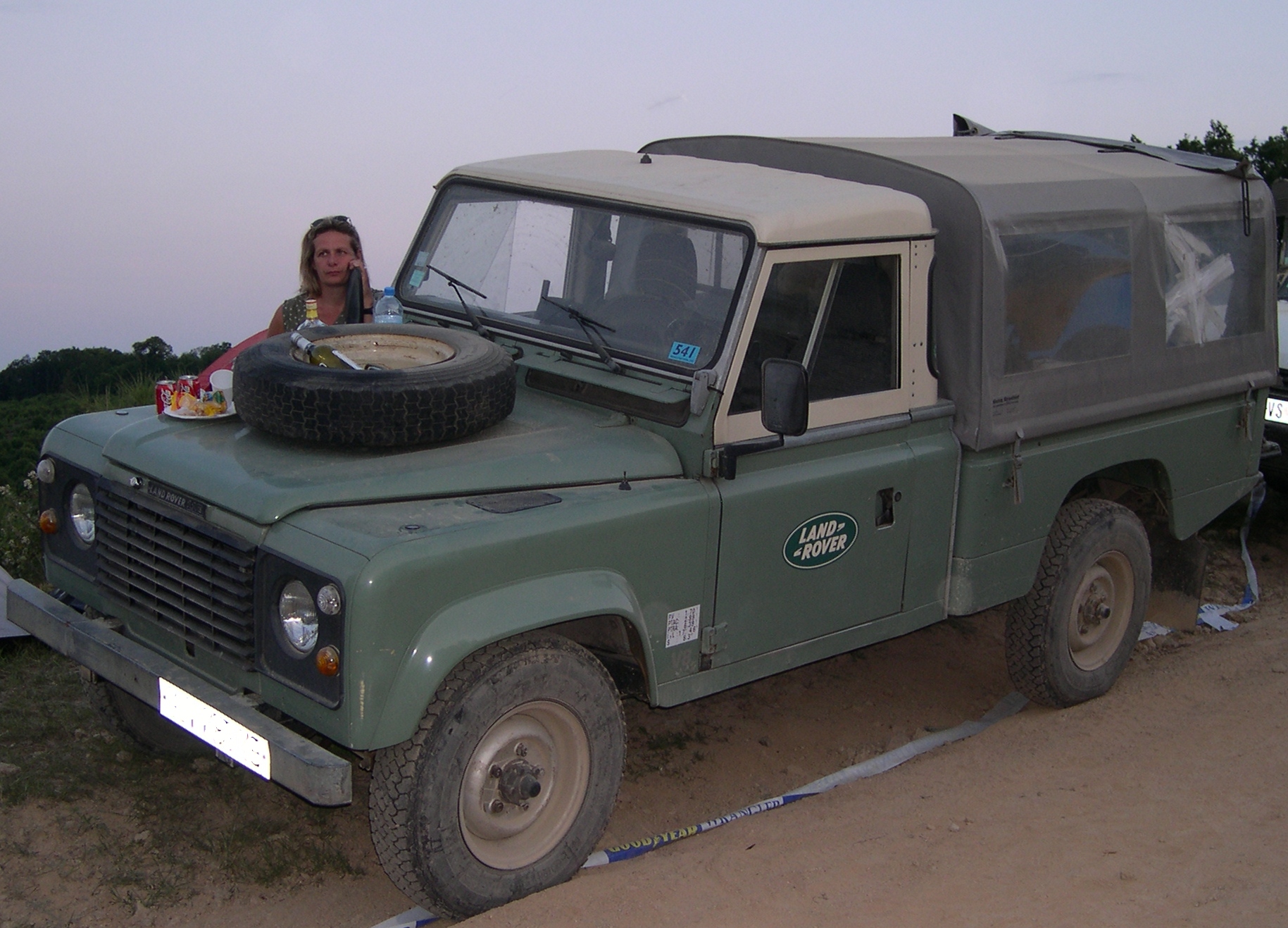

Non c'est typiquement (le mien en tout cas) un chassis de 110 coupé, rallongé et renforcé par une tôle épaisse soudée tout du long...LØLØ a écrit :H: Il est classé en 110, je croyais a tord donc, que les Rapiers étaient tous en 127 ou 130.
Ca a d'ailleurs était tout une histoire à la DREAL... Benne différente, jamais reçu en 110 avec le V8, bla bla bla..LØLØ a écrit :A: C'est un basic (châssis nue), carrossé ensuite en Rapier.

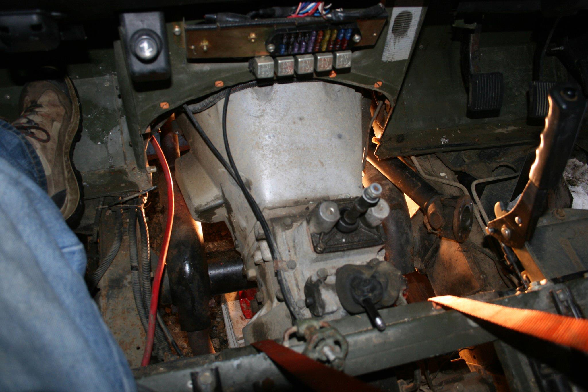

Démontage terminé...
Le verdict est sans appel. Partiellement plus de garnitures sur le disque...
Photos bientôt.
Bonne soirée
MT
Photos bientôt.
Bonne soirée
MT
Re: Embrayage qui lâche subitement
Bonjour et bonne année au fait
Voici quelques photos du 127" et de l'intervention commando sous la neige hier... Les renforts chassis : Une barre de renfort je crois, fort gênante pour descendre la boite.. Et finalement, le disque ou ce qu'il en reste... Aujourd'hui c'est remontage.. Va falloir sortir les muscles..
A Bientot
Maxime
A Bientot
Maxime
