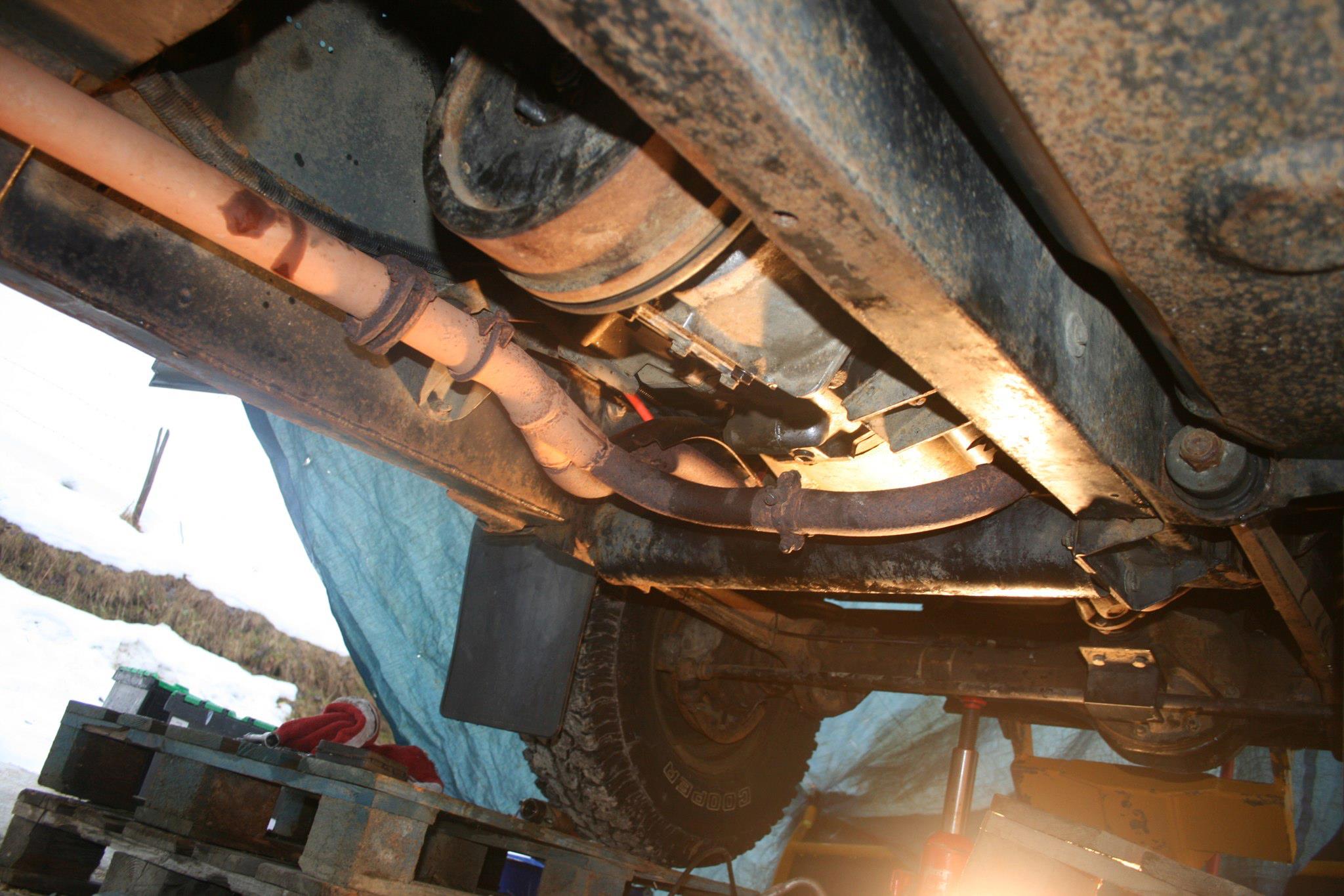

Bonjour et bonne année au fait :D
Voici quelques photos du 127" et de l'intervention commando sous la neige hier...
4x4 baché
4x4 baché
Les renforts chassis :
Renforts chassis 127
Une barre de renfort je crois, fort gênante pour descendre la boite..
Renfort genant...
Renfort genant...
Et finalement, le disque ou ce qu'il en reste...
Disque
Disque
Aujourd'hui c'est remontage.. Va falloir sortir les muscles..
A Bientot
Maxime
