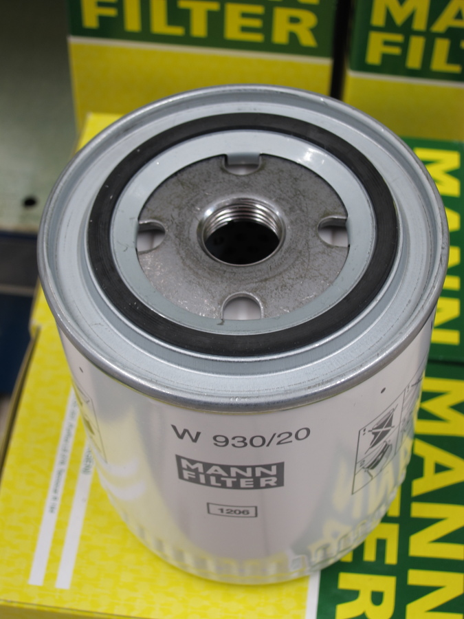

Je suis allé prendre le MANN en photo :

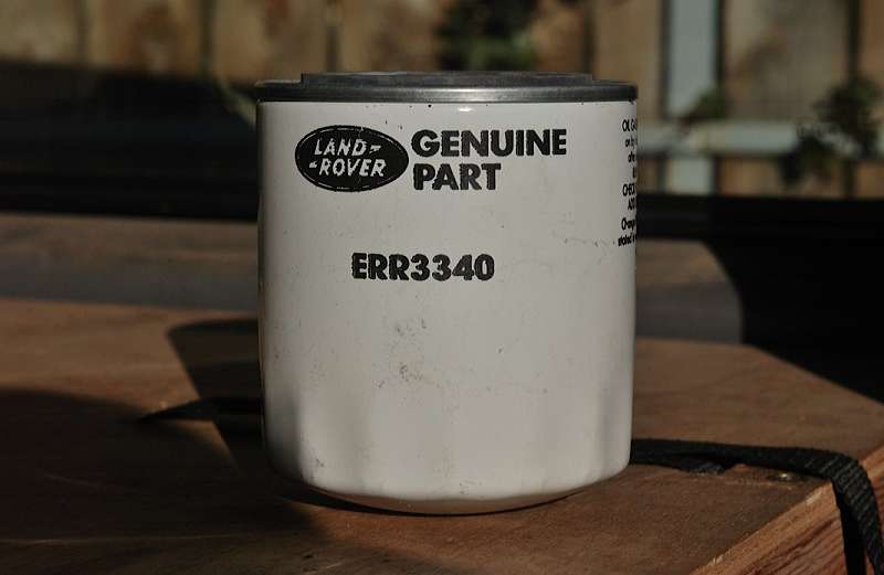

Je me suis déja posé cette question sur la qualité du genuine de paddock, pour lequel je crains parfois de la contrefaçon.
Voici quelques images de ce que l'on reçoit lorsqu'on commande un ERR3340 "genuine" de chez paddock:
Au plasir de lire vos commentaires.

jerome38 a écrit : Au plasir de lire vos commentaires.
Je n'ai jamais vu un tel filtre être "guinine", comme indiqué plus haut.
Contrefaçon ou très très vieux stocks ?

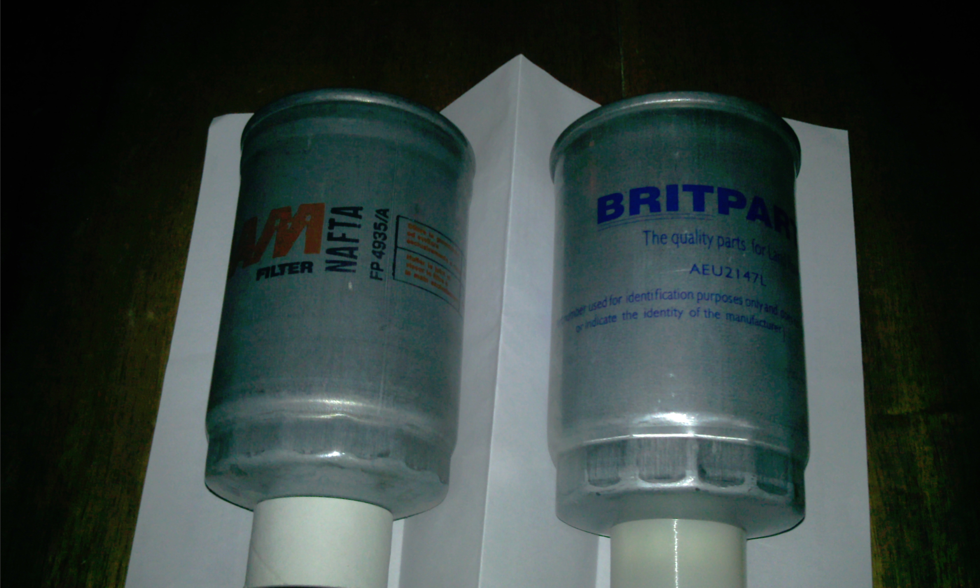

tiens j'ai plus de filtre à huile en stock,
mais j'ai fait quelques photos des 2 modèles de filtre à gas oil qui trainent dans mes étagères
gauche cooper droite britpart
cooper: les yeux pas en face des trous !
britpart: pas trop grand chose à dire
sur le cooper une inscription: NAFTA
côté purge
côté purge
Je ne sais pas si les filtres d'avant 1996 avaient, comme ceux d'aujourd'hui, la numérotation (1, 2, 3 et 4) pour repères lors du serrage.
Ce qui m'inquiète, plus que les marquages, c'est que derrière les trous on distingue du métal derriere ton genuine et le wix, du plastic blanc derriere mon "genuine" paddock. Donc, sauf à se faire leurrer par les conditions de prise de vue, l'intérieur du filtre n'est pas le meme. Le genuine paddock est donc une contrefaçon. Je m'en doutais un peu, sans trop vouloir y croire, mais me voila éclairé.
