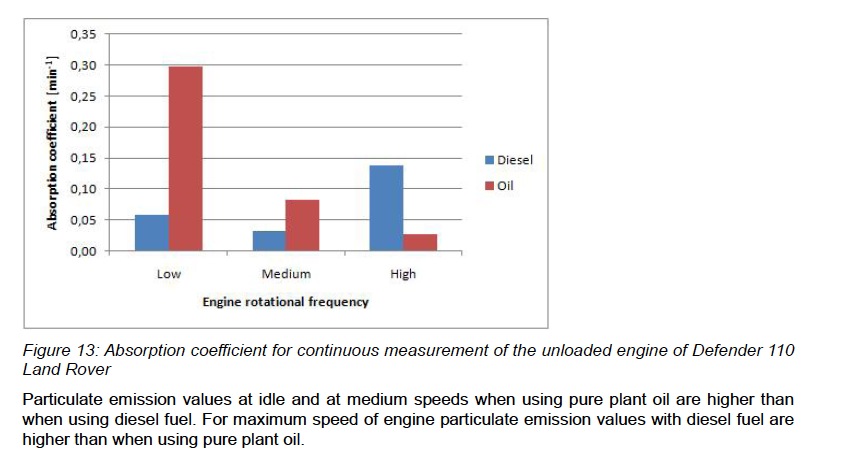

The Pater a écrit : 5) L'HVB comme carburant pour moteur diesel Land Rover: alors ? Oui ou non ?
Dans un rapport récent à la Commission Européenne, il y a les données suivantes qui concernent un Defender 110. C'est mieux documenté... qu'une simple opinion d'utilisateurs.
Si j'ai bien lu, les tests ont été faits avec un fonctionnement 100% à l'huile de colza, sur un moteur modifié pour pouvoir démarrer au gasoil et atteindre la température requise pour basculer à l'huile de colza.
Voici des extraits. Tu seras peut-être intéressé par les données, à la fin, d'analyse de l'huile moteur :

Def e-Duck a écrit : Dans un rapport récent à la Commission Européenne, il y a les données suivantes qui concernent un Defender 110. C'est mieux documenté... qu'une simple opinion d'utilisateurs.
:lol: , dans ma conclusion que je suis entrain de préparer, je prends le 2.5 D comme la solution que j'adopterai pour rouler avec de l'HVB.... si je le faisais ! Cela m'a bien fait rire.
Bon document, auquel je reprocherai principalement :
1) d'avoir choisi un moteur de conception ancienne, injection indirect et atmo, ( comme la Golf de 1984 de l'autre étude), qui non seulement se trouve être des moteurs convenant le mieux à l'HVB , mais qui d'un point de vue norme anti pollution étaient à la ramasse. Facile dans ce cas de montrer que l'HVB pollue moins. Refaire l'étude avec un moteur à injection direct (chauffe nettement moins) et turbo (taux de compression plus faible), répondant à des normes anti pollution après 1997...... ben le résultat de l'étude serait bien différent.
Le problème est que certains vont se dire : le document montre que l'HVB peut être utilisé dans un Land Rover avec un peu de modification, et la nature vivra mieux (moins de pollution, meilleure gestion du CO2). Et ils seront capable de vouloir mettre un réchauffage et un bi réservoir sur leur Def Td4.
2) Le Land n'a pas beaucoup roulé à voir les kilométrages des analyses d'huile et je ne vois aucune photo du moteur désassemblé. Les autres moteurs ont été ouvert après 500-650 heures. Le nombre d'heures de fonctionnement (ou km) est insuffisant pour une étude de ce type.
3) On ne prend pas un moteur ayant déjà presque 200 000 km pour faire une étude.
Une étude scientifique prend un moteur neuf, désassemblé. On mesures toutes les pièces et on les pèse. Une fois les essais (supérieur à 2000 heures pour ce sujet...j'y tiens) finis, on démonte tout, on mesure et pèse pour déterminer l'usure.
L'étude concernant les 111 tracteurs est nettement mieux car le nombre d'heures dépasse 2000 heures. Certains tracteurs ont dépassé 3000 heures et on continué de fonctionner avec de l'HVB après la fin de l'étude (mais pour combien de temps ?)
