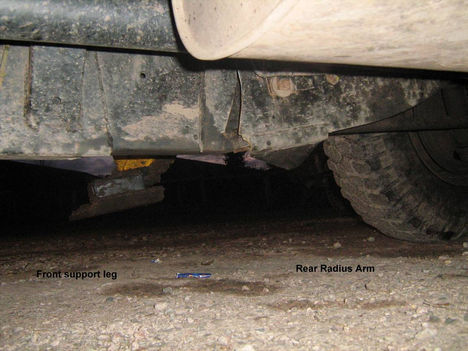

Sur les Def 130 en utilisation pro effectivement diverses pathologies de fatigue avec rupture peuvent apparaître.
voir ici : http://www.vertikal.net/en/news/story/11794/

Après un mois de chemins en Corse cet été pas de problème particulier à noter sur mes supports de caisse renforcés...
A surveiller toutefois car lorsque l'on déplace un fusible sur un Land.... :mrgreen:
voir la rupture de châssis présentée plus haut à titre d'exemple à ne pas suivre :wink:
