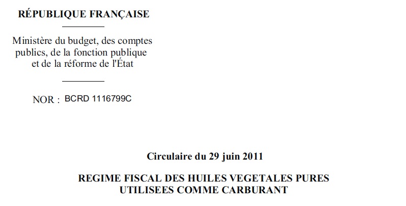

Je reviens juste sur ce point. Il apparaît en effet aujourd'hui que HVP est devenu l'abréviation rélementaire pour la dénomination réglementaire des huiles végétales pures, hors toute considération partisane.
Voici l'extrait du code des douanes, actualisé à ce sujet en 2011...
... où l'on retrouve la définition suivante :
Quoique tu en veuilles, ton sujet traite donc bien des Huiles Végétales Pures :mrgreen:
