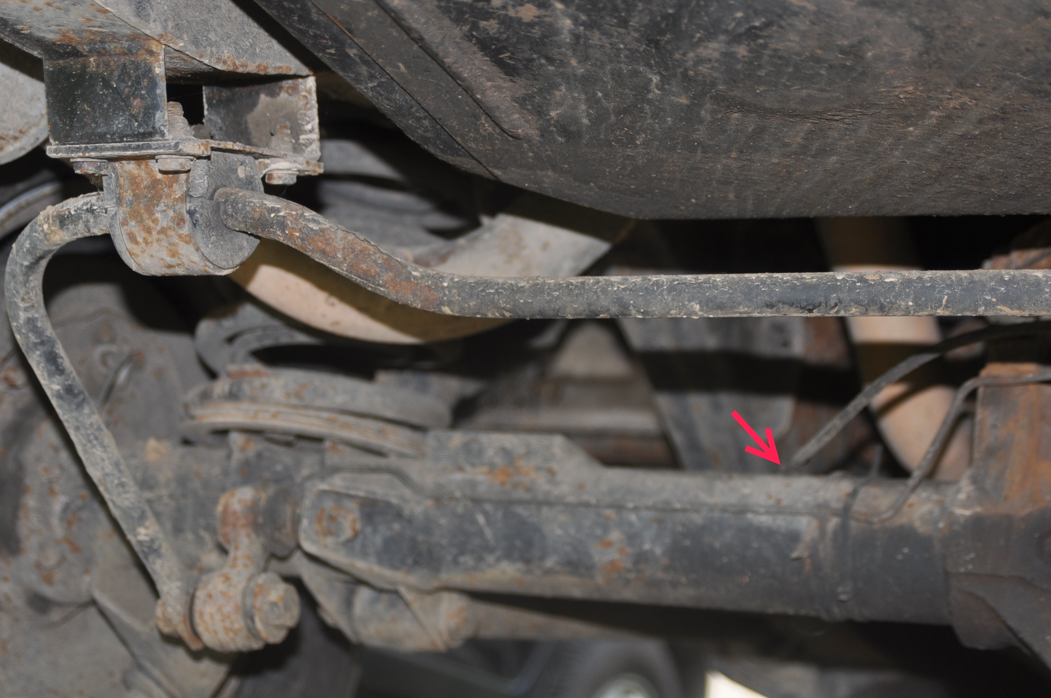

Salut, en reprenant la première photo de Montauban:polo1979 a écrit :Salut,Montauban a écrit :

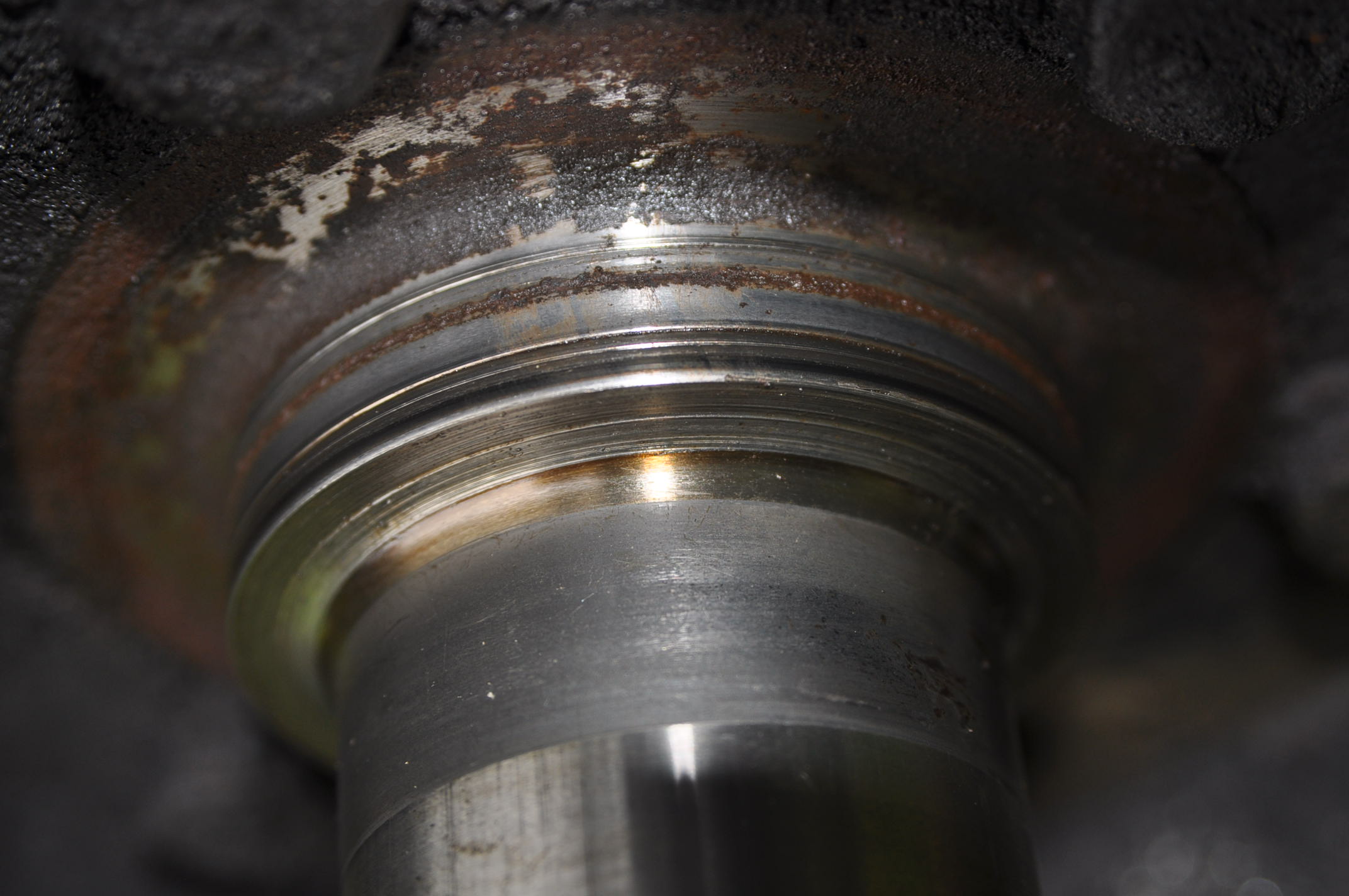

C'est l'endroit indiqué par la flèche. Pour t'en montrer une (portée) en très mauvais état qui nécessiterai le remplacement de la fusée, ou peut-être un montage décalé du spi, c'est a dire un peu plus ou un peu moins enfoncé pour ne pas que la lèvre du spi neuf, frotte au même endroit que celle de l'ancien. Les risques ici de remonter cette tulipe, est d'user prématurément le nouveau joint spi d'une part et de ne pas avoir une bonne étanchéité des les premiers tours de roues. Sur le photo 17 et 37 dans ce thème du pater Moyeu de roue AV 300TDI : révision et réglage, la portées du joint spi est en bien meilleur état on peut sans problème remonter un spi neuf.

Merci Lolo,
J'ai enfin pu prendre une photo de près. Sur la photo l'état ne semble pas terrible et pourtant à l'oeil nu, cela me permet moins alarmant.
J'aimerais votre éclairage pour savoir si je peux continuer avec cela.

Salut , ça me parait bien usé au niveau du spie !!! il y a 2 references : FRC3132 et FRC8540 !???

Salut,Montauban a écrit : Sur la photo l'état ne semble pas terrible et pourtant à l'oeil nu, cela me permet moins alarmant.
J'aimerais votre éclairage pour savoir si je peux continuer avec cela...
Non...
Clairement, la fusée est a changer ou a baguer, pas étonnant donc l'état des mâchoires de frein, il y a de fortes chances, ou de malchances plutôt, que ton problème vienne de là.
