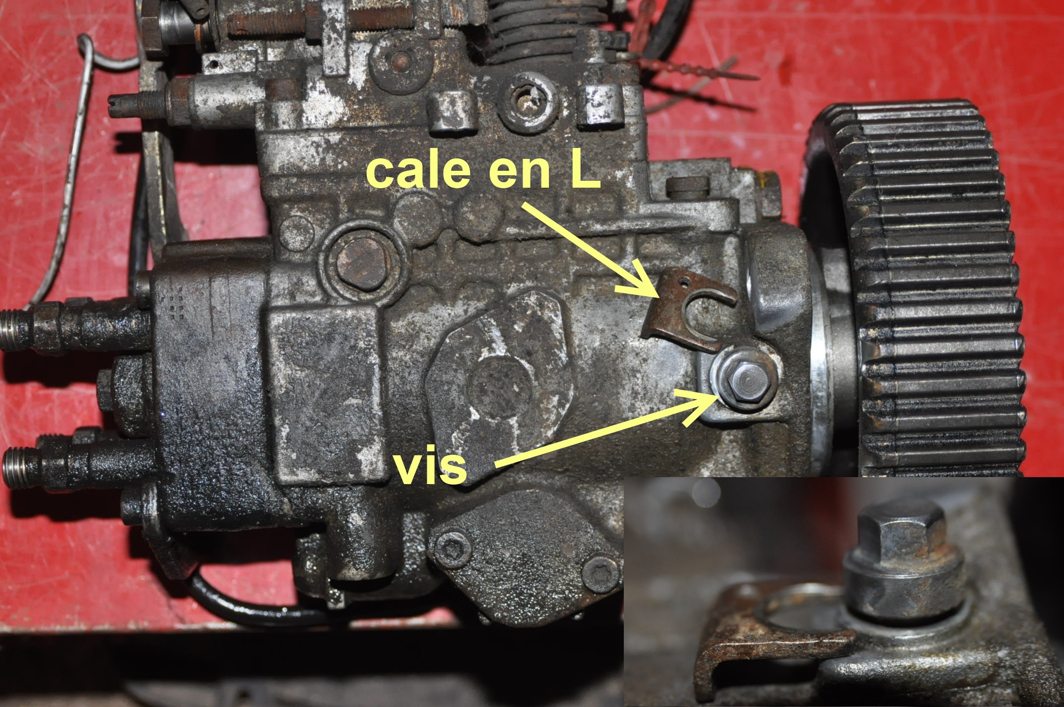

Il faut impérativement piger la poulie de pompe à injection avant de desserrer quoi que ce soit. Même si tu utilises une pige d'un diamètre légèrement inférieur. Sans pige, cela va tourner dés que tu détendras la courroie. Il y a là aussi, une forte "compression" dans la pompe à injection, certes on peut la ramener, mais il faut le faire dans le bon sens.
Comme tu as l'air pas trop mal aligné à l’œil. Il faut que tu insistes, au besoin aide toi d'une clef de 22 pour forcer en tournant légèrement vers la gauche, car ce n'est apparemment pas la flasque de la poulie, ni la rondelle avec les trous oblongs qui te gênent pour rentrer, mais bien le moyeu de la pompe, tu est mal calé ou disons pas encore calé. Il faut jouer sur la tension ou l’élasticité de la courroie. Attention, ne pas forcer vers la gauche au point de desserrer l'écrou de 22, il est au moins serré à 80Nm donc normalement, il y a de la marge.
Tu peux également bloquer la rotation de ton axe de pompe en enlevant la cale en L et en serrant la vis de blocage.
Pige en place, desserrer légèrement la vis pour enlever la cale en L, puis resserrer la vis, cela a pour effet de bloquer l'axe de pompe.

Sur ma pompe à injection, je n ai pas de petite cale en U.
J ai peur de me tromper en disant qu' il y a eut 2 modèles de pompe.
A bientôt.

Si en forçant légèrement vers la gauche sur la poulie de pompe et que la pige rentre, est-ce que je dois quand même bloquer la cale en L ?
Pour le reste tes explications sont très claires et je t'en remercie. Mes remerciement encore à nanard et aux autres. :sm3:

polo1979 a écrit : Sur ma pompe à injection, je n ai pas de petite cale en U.
A bientôt.
En L la cale...
Oui, certaine n'ont pas ce blocage effectivement.
Dahu a écrit : ... peson mis à la bonne distance de l'axe pour avoir 11 nm...
Monsieur Newton. :wink:
Non.
A bientôt.
En L la cale...
Oups désolé LOLO oui en L la cale :P
