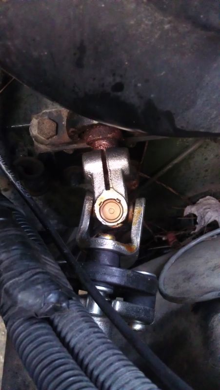

J'ai peut être une bonne nouvelle...pour moi :shock: j'ai mis le pont avant sur chandelles et déconnecté l'amortisseur de direction.
J'ai regardé les fusées, rotules, supports de boîtier de direction tout semble bon. En faisant bouger les roues pour avoir un peu de bras de levier, j'ai un peu de jeu dans le boîtier, plus dans les extrémités et moins au milieu. Jusque là, c'est pas anormal et je pense qu'en reprenant le réglage du point milieu ça améliorera ça.
Mais en fait, je pense avoir trouvé le gros du flou... j'ai dans certaines positions le cardan inferieur de la colonne qui tourne sur l'axe d'entrée du boîtier... c'est la vis de serrage qui assure la liaison. Tel qu''il est placé, dans les courbe gauche le cardan est en tension et la liaison correcte. Dans les courbes droites, il est au contraire flasque à l'horizontale et c'est la vis qui "nage" dans sa cage qui assure la liaison... flou assuré !

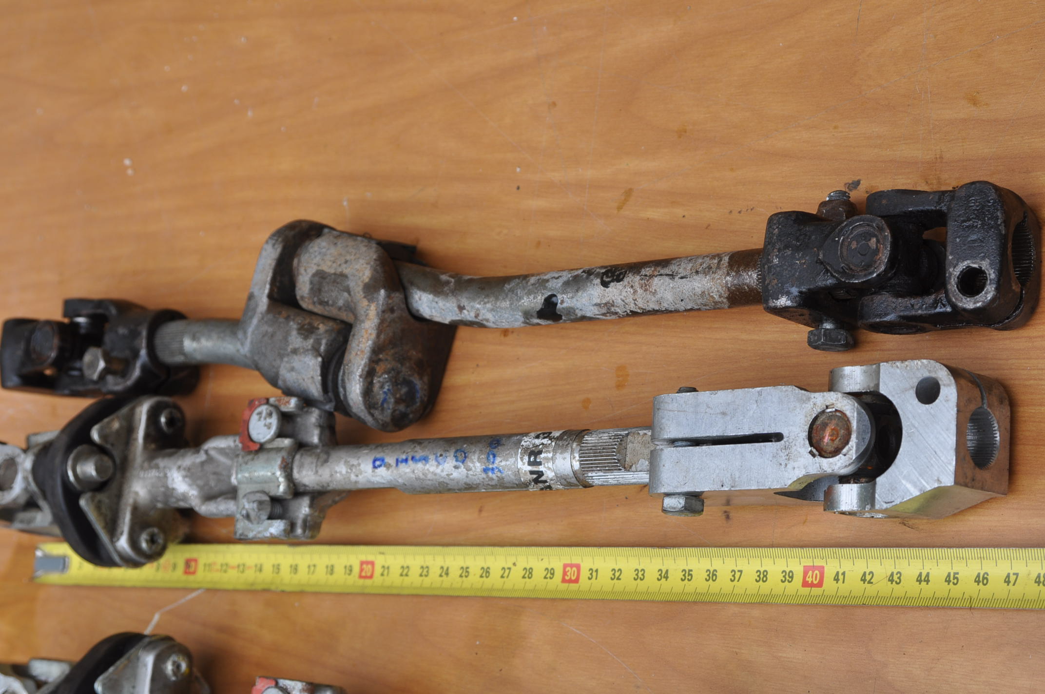

Oui, sur les derniers def 300.
Avec la différence du système anti éventration. L'un est dans l'axe et l'autre, l'ancien est excentré.
Mais cela me reviens au vue des photos, on en avait déjà parlé

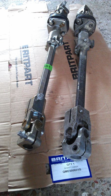

Voila, j'ai fait le changement et je dois reconnaitre qu'il me semble qu'il y a une amélioration même si je n'ai pas encore eu l'occasion de rouler sur des grandes courbes.
J'ai donc commandé cette référence (67 £ ex VAT) :
La pièce semble de qualité et je n'ai pas voulu courir le risque d'une adaptation hasardeuse du cardan inférieur seul...
Les cardans de cette pièce de remplacement ne sont pas en aluminium...

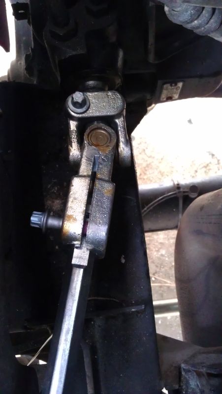

Le démontage est assez facile si :
- on prend bien soin d'enlever les boulons des deux cardans et de la came centrale
- on écarte les empreintes avec un gros tournevis et/ou un démonte pneu pour libérer les contraintes sur les cannelures
- on pulvérise du dégrippant
- on utilise un maillet dynamométrique pour faire sortir le cardan inférieur de l'entrée du boîtier de direction

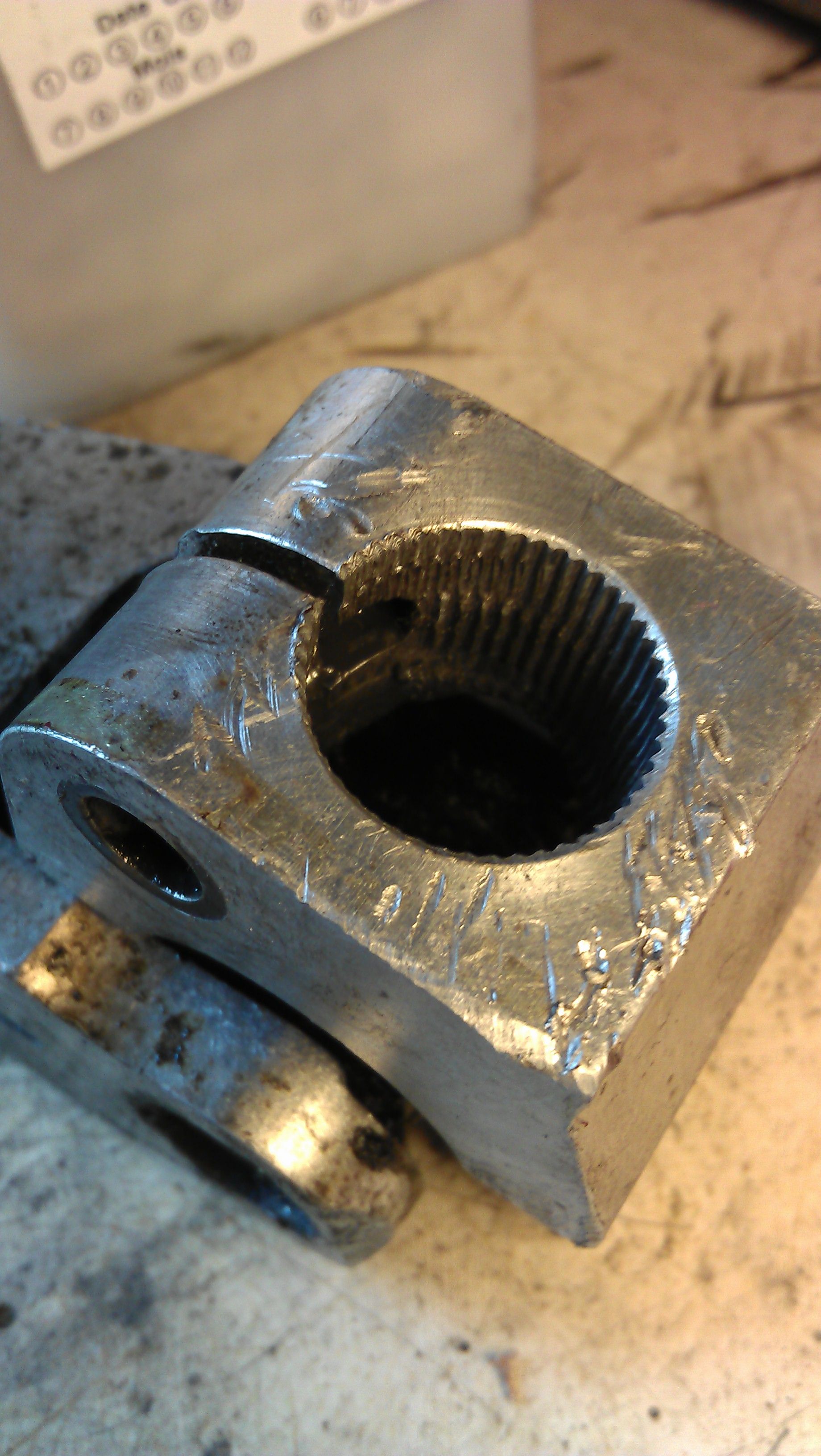

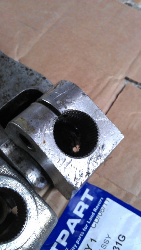

En comparant les cannelures.... ben il y avait une relative urgence à faire ce changement... On voit nettement l'usure de la pièce et les zones de ripages :sm1:
