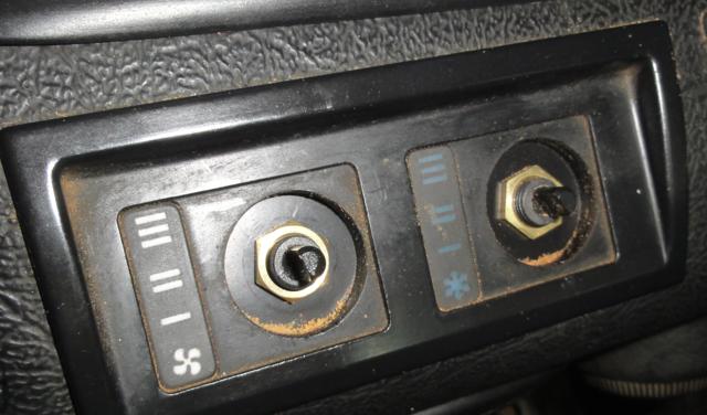

Bonjour ; puis-je me permettre tant que nous sommes dans la clim ...de part et d'autre des 2 boutons rotatifs de commande, les petites graduations sont-elles éclairées ? Si c'est le cas, mes ampoules sont HS ; comment démonter ? il suffit de tirer sur le cache ?
Re: Climatisation defender td5 90 2002
Non je ne ne pense pas, mais tu peux toujours vérifier en démontant simplement le cache
et il suffit de tirer dessus pour l'enlever
et pour casser les ergots de retenue...rdk a écrit :et il suffit de tirer dessus pour l'enlever
En tirant dessus, l'ampoule vient avec les fils d'alimentation, auxquels elle m'a paru soudée.
L'ensemble est assez fragile. L'intérêt n'étant pas majeur, je suis parti sur la pointe des pieds sans démonter l'autre.
