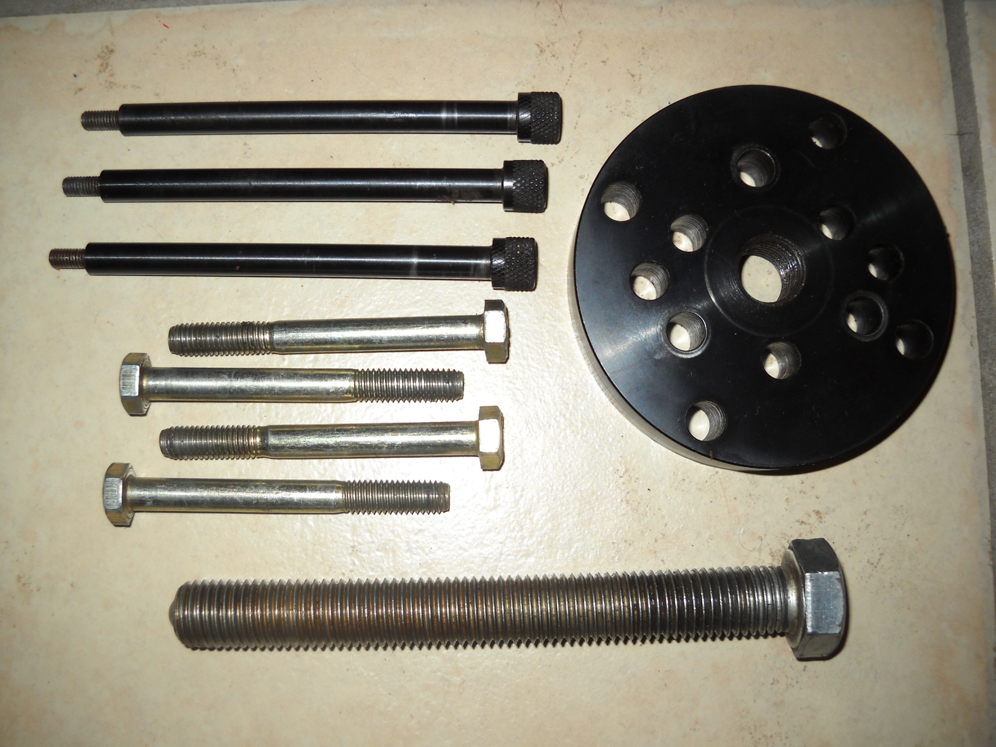

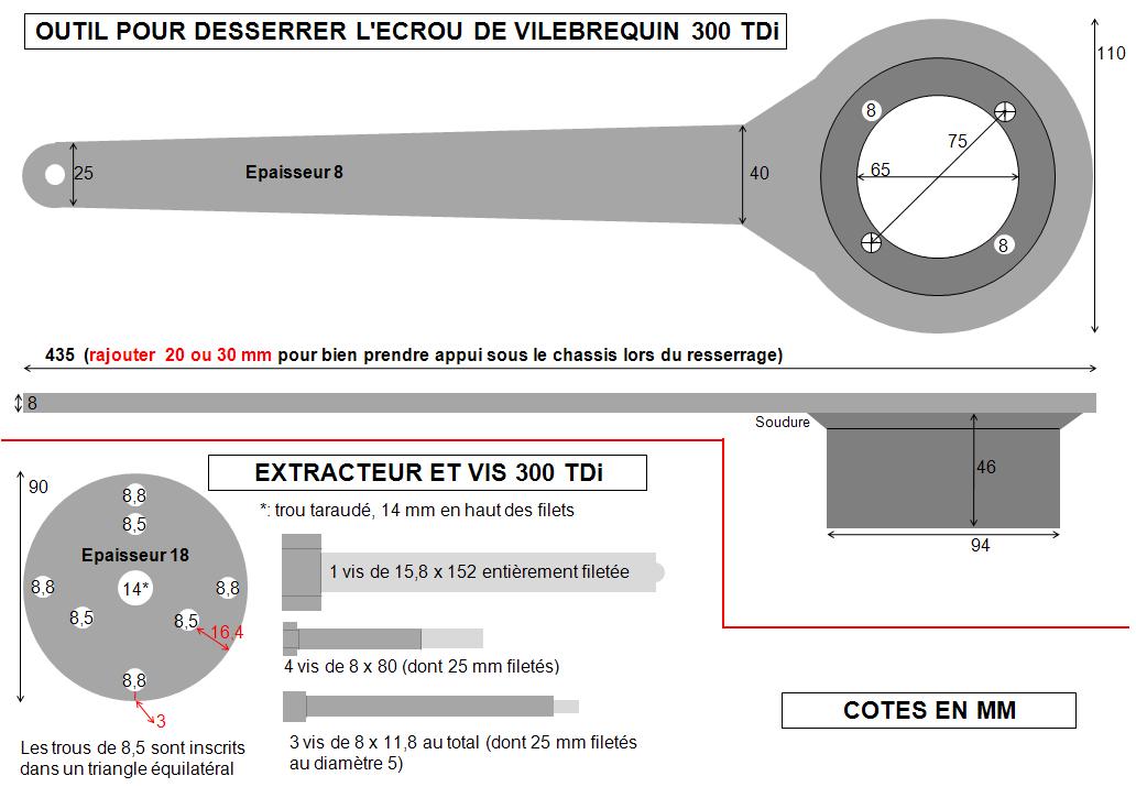

Bonsoir à tous,
Ci-dessous comme promis le schéma des outils pour débloquer et déposer la poulie et le pignon de vilebrequin.
C'est sans doute pas normalisé comme dessin, mais je pense que tout y est. Si il manque une cote ou autre, dites-le moi, j'ai encore les outils pour qq jours.
Yes, l'épaisseur du disque n'est pas spécifiéeDahu a écrit :Si il manque une cote ou autre, dites-le moi, j'ai encore les outils pour qq jours.
Et si j'abusais, je te demanderai quelques photos sur différents angles
Si, "épaisseur 18", ou alors tu parles d'autre chose, mais je vois pas quoi!
Dahu a écrit :Bonsoir à tous,
Sympa!!
Merci pour ca.
Tu devrais le mettre aussi dans la partie Outillage.
a plus
Tönö

MerciFeub a écrit :Si, "épaisseur 18", ou alors tu parles d'autre chose, mais je vois pas quoi!
Je devais avoir un truc dans l oeil hier soir
C'est fait !tönö a écrit :Tu devrais le mettre aussi dans la partie Outillage
Et voilà !ludo59 a écrit :Et si j'abusais, je te demanderai quelques photos sur différents angles
Si tu as besoin d'autres photos tu me dis.
PS : 18 mm d'épaisseur pour l'extracteur ne servent à rien , 5 à 8 suffiraient je pense car ça force pas trop à l'extraction.

Super, merci avec ce photos ca complète tres bien tes croquisDahu a écrit :Et voilà !ludo59 a écrit :Et si j'abusais, je te demanderai quelques photos sur différents angles
Ne serait ce pas à cause du filetage central (les 18 mm) ?Dahu a écrit : PS : 18 mm d'épaisseur pour l'extracteur ne servent à rien , 5 à 8 suffiraient je pense car ça force pas trop à l'extraction.
Je ne sait pas trop comment ça se positionne exactement sur le moulin (jamais fais de distri, mais j'en aurai une à faire prochainement et tes questions sur le post m'éclairent bien)
Ne pourrait on pas souder un écrou au centre sur un disque de 8 mm ? ou alors on a besoin d'utiliser cet outil une fois dans un sens et une autre fois dans un autre sens (quoi que vue la symétrie de l'outil je n y crois pas trop))
Je penses que les 18 ne sont pas forcément exagérés: desfois il n'y a pas de rouille, ça vient très facilement, et desfois c'est totalement collé et ça ne veut pas sortir!!
Sinon, on peut bricoler ça comme on veut, suivant ce qu'on a sous la main, il y a pas mal de place pour cela!

Je suis arrivé à enlever la poulie et le pignon avec un petit extracteur 2 branches.
Maintenant que dahu a fait les plans de l outil, vais me le réaliser. (Merci dahu ).
