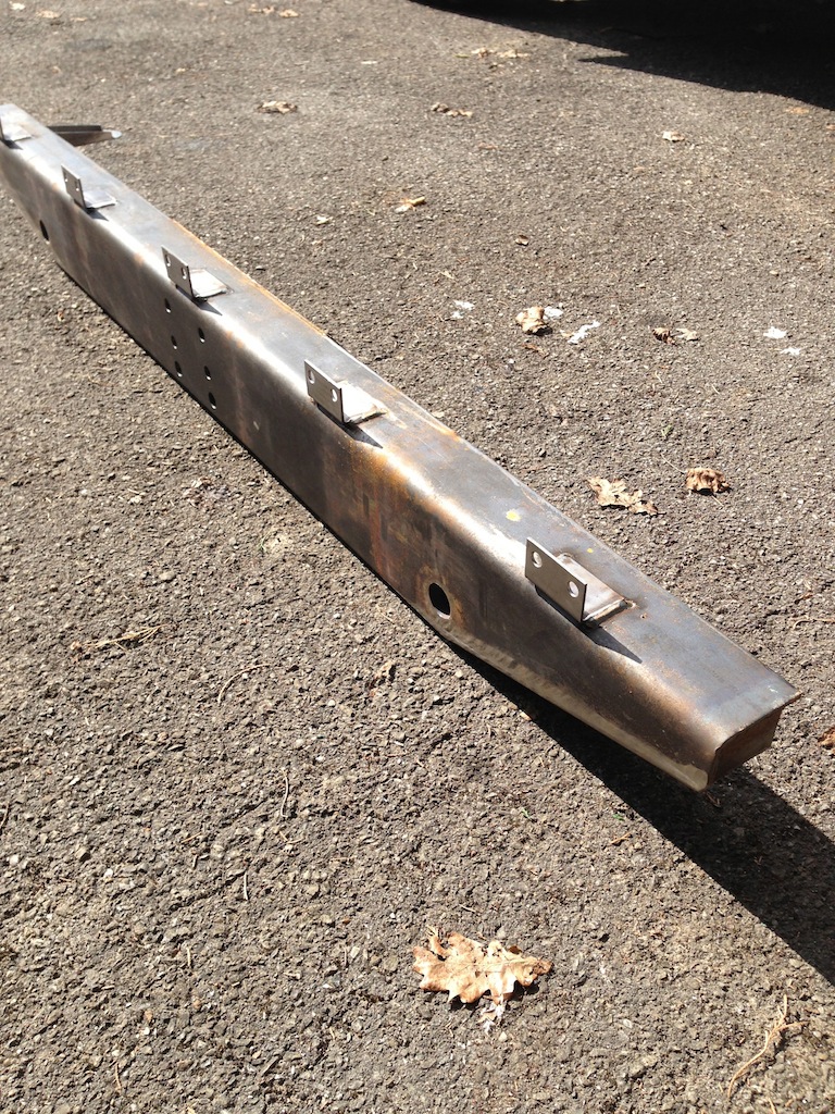

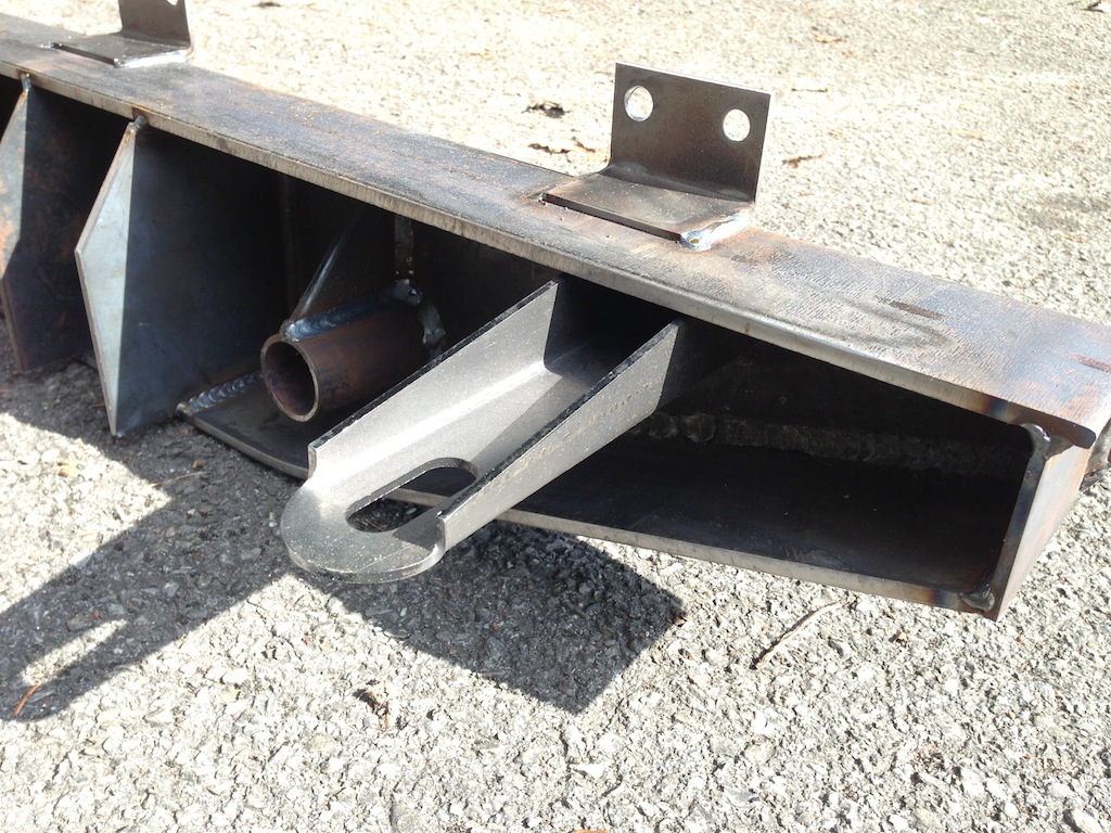

J'ai trouvé sur le forum UK, LandyZone une boite en Angleterre qui fait des Traverses arrière d'apparemment très bonne qualité. Ce sont des HD en 6mm, £75 + VAT soit un petit 95€ fonction du taux de change, sans le port. A savoir qu'il ne s'agit que de la traverse, j'ai fait une demande pour les extentions, j'attend la réponse. D'apres un utilisateur du forum, il n'a été chargé que £15 pour les extensions, dès que j'ai des news je vous tiens au courant.
Voici le lien pour ceux que ça intéresse, ils proposent d'autre parts, de très bonne qualité:
http://www.blacksheepoffroad.co.uk
Voici les retour des clients (pour les anglophones):
http://www.landyzone.co.uk/lz/f7/hd-rea ... 89518.html
Bonne soirée

j'espere ne pas outre passer la fonction du Forum en écrivant ce post, pour plus d'infos vous pouvez me contactez en MP
J'ai discuté avec le fabriquant les prix sont les suivants:
- traverse arrière HD pour tout modèle (faite sur commande) avec toutes les variantes voulue: £75
- traverse + courte extentions: £135
- traverse + longue extensions: £150
- frais de port: £36
je vous ferai un retour sur le produit à réception, si l'Anglais n'est pas votre langue favorite ==> MP, je me ferai un plaisir de vous aider.
Timothée

voici quelques photos:
la qualité est definitivement au rendez-vous, je ne suis pas expert en soudure, mais sa c'est de la bonne.
je recoit le reste bientot
Tim
