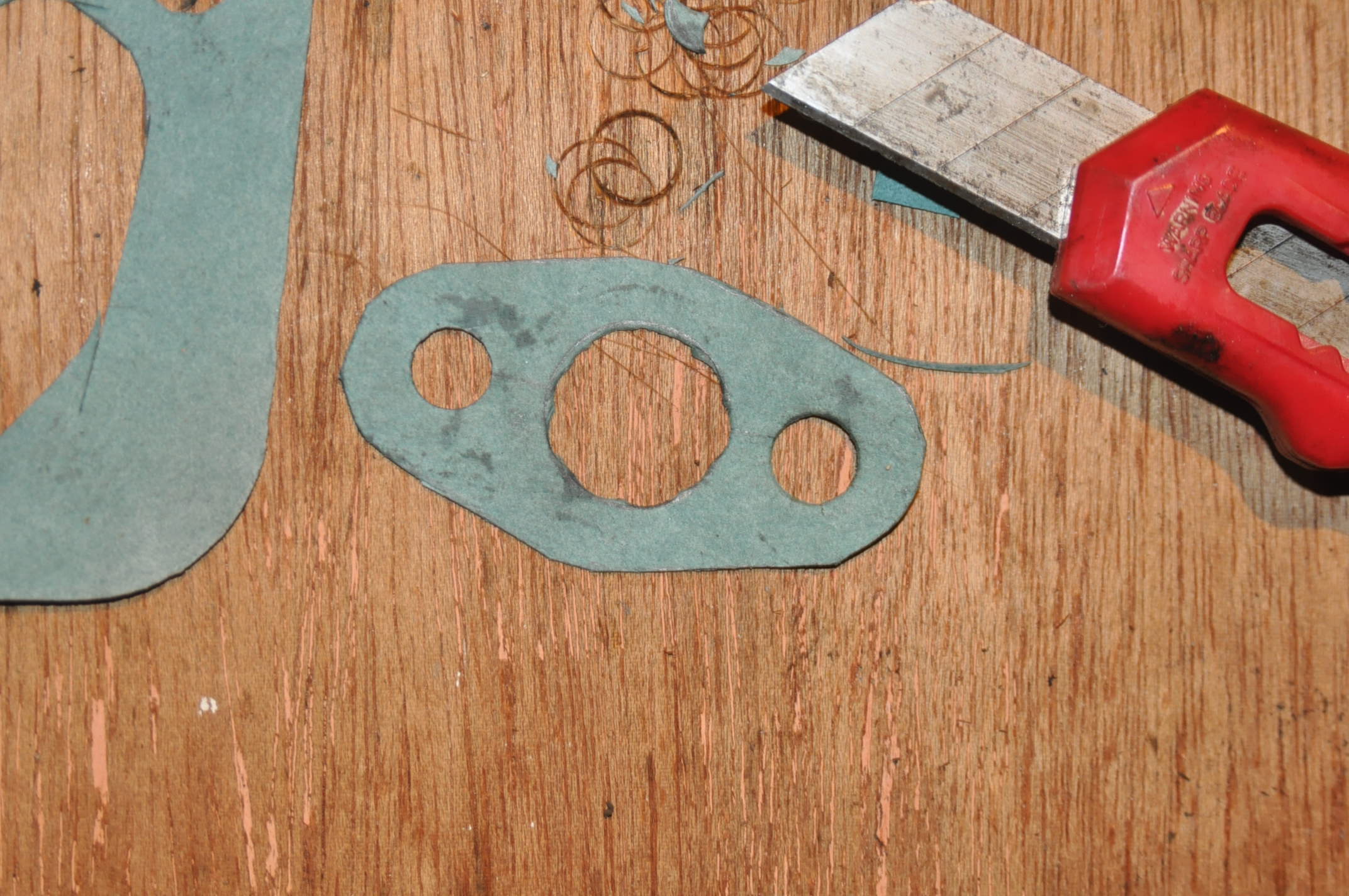

Pour ma part, j'ai fabriqué le joint de pompe à vide du 300 Tdi mais il faudrait que je le mette sur une feuille quadrillée ou que je le cote.

Salut,Locouarn a écrit :Pour ma part, j'ai fabriqué le joint de pompe à vide du 300 Tdi mais il faudrait que je le mette sur une feuille quadrillée ou que je le cote.
Comme tu peux le voir, il y a un vrai problème d’échelle à régler. J'ai d'abord cliquer sur la miniature du joint que tu as mis sur lrfaq, puis clic droit, enregistrer l'image sous, spécifier l'endroit dans un dossier land. Puis ouvert avec paint.net et imprimé. Voilà, je n'ai rien retouché, je n'ai pas cherché à réadapter l’échelle, simple quoi. Voilà ce que cela donne: J'ai fait un scanne du joint sur un papier quadrillé 5x5, calé avec 2 bouts de scotch pour être aligné au moins sur deux cotés pour la prise de cotes, sans rien toucher en utilisant dans paint.net, la fonction acquérir à partir d'un scanner, et voila ce que l'obtient: Peux tu nous dire, si en effectuant une simple impression, cela correspond à ton gabarie?
