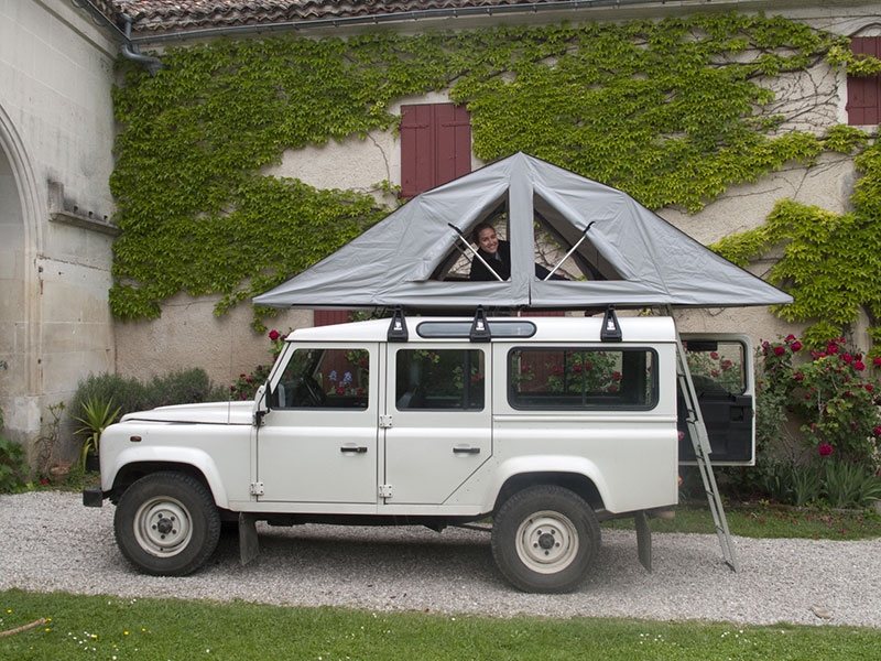

J'ai une tente de toit James Baroud Nomad, fixée pour le moment directement sur des barres de toit Rhino Rack (via les cavaliers fournis avec la tente).
Je voudrais installer une galerie sur le toit de mon Def 110, et suis à la recherche d'avis / conseils, car j'hesite entre un plateau sans rebords Rhino Rack (du coup j'a deja les pieds) et une galerie FrontRunner Expedition, avec ou sans ridelles.
Pour le moment, la tente dépliée couvre tout le toit (cf. photos), mais avec une galerie, je la déplierais moitié sur le toit, moitié à l'arriere du Def en la faisant reposer sur les pieds à rallonge.

Un plateau est largement préférable, cela te laisse le choix de varier le sens d'orientation de la tente, selon l'avantage que ton expérience aura tiré d'une configuration ou d'une autre, et/ou de l'évolution de la famille.
Mais dans tous les cas, le facteur de choix N°1 c'est le poids, cela peut se traduire part l'achat de la FR si c'est la plus légère quitte a couper les ridelles pour en faire un plateau. Sachant que les rebords ne servent à rien, car de toute façon, lorsque l'on met quelque chose sur le toit on l'attache d'une part et d'autre part cela augmente la hauteur hors tout du land lors qu'elle est à vide pour rien.
Un critère de positionnement de la tente de toit, c'est celui qui te laissera l'accès libre a toute les portes du land.
Un autre c'est celui qui te permettra de t' affranchir de l'échelle, avec une échelle fixée au land mais dans ton cas pas évident.

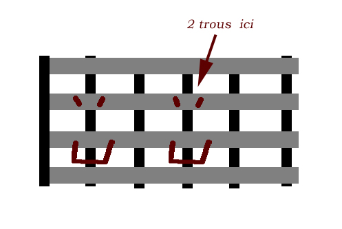

Peux tu me dire comment tu as fixé la tente sur le plateau RR ? As tu été obligé de refaire les cavaliers de fixation de la tente ?

J'ai fais un schémas, qui va différer quelque peu en fonction de l'endroit ou tu voudras placer la tente et
le sens dans lequel tu vas la placer
Dans mon cas il é été nécessaire de faire 2 + 2 trous dans le rail longitudinale du plateau.
Mais le plus galère c'est soulever la tente avec une main et placer le cavalier
dans le rail de l'autre. Le mieux c'est d’être 2 pour le montage !

Merci pour ton schema et desolé pour cette réponse tardive, mais je n'avais pas reçu de notification de réponse !
