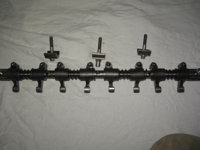

Re: De l'importance du réglage du jeu de soupapes
Un lien vers une inter qui aurait eu une meilleur place dans ce thème: help please!!!...aide sur 300 tdi
L'origine de la variance du jeu au réglage ou de la justesse du réglage est-elle que j'en perd mon latin:
Entre les tolérances de forme: Rectitude; circularité; planéité; cylindricité; surface
Et les tolérances: d'orientation; de position; de battement.
Je ne parle pas des tolérances dimensionnelles, justement compensées par un réglage du jeu au culbuteur.
Et je ne parle pas non plus des tolérances thermique puis ce réglage, dixit le constructeur peut s’effectuer à chaud comme à froid.
L'origine des variations du jeu sur ce système est un vrais cas d'école qui résumerai grosso modo toutes les situations de forme de jeux possible, sans parler du petit grain de calamine qui se balade juste là ou il ne faut pas, rien que pour nous faire perdre notre grec en prime.
Coté tige de culbuteur: J1: palier d'arbre à cames ; jusqu’à J6 rampe de culbuteur. Je n'ai pas fait intervenir l'épaisseur du joint de culasse car on part d'un moteur déjà fonctionnel, mais dont-il faudrait éventuellement tenir compte dans le cas d'une intervention sur le joint qui justifierait un réglage après une période de rodage et de sa mise en place.
Coté soupape, moins de facteur, en partant du principe que la soupape est bien fermée sur son siège et que rondelles,ressort, coupelles, sont parfaitement opérationnel, il ne reste que la pastille qui elle peut bouger: Mais aussi le facteur d'usure du culbuteur lui même qui n'est pas négligeable. Beaucoup moins de problème à ce niveau là depuis l’apparition de ces pastilles, car avant c'était directement la soupape au contact avec le culbuteur qui creusait littéralement son trou dedans plus important que les 0,2 mm qui rendait impossible le réglage sans au préalable un meulage du culbuteur, dommage je ne trouve les photos de ce phénomène.
Donc on peut percevoir sur la photo que selon la manière dont le régleur introduit sa cale de 0,2mm, il peut y avoir une différence, si son geste n'est pas pile poile répétitif. Si on rentre la cale par la gauche ou par la droite, le jeux lu risque de ne pas être le même. Je peux concevoir qu'une mesure au comparateur fasse apparaitre des variations de quelques dixième sur plusieurs tour, au hasard de la lubrification, des usures, des usinages, rien que sur une chaine au total de 7 jeux de surface.

Tu es bien dans le cas où tu mets une cale de plus forte épaisseur, juste un peu, que le jeu.... tu forces entre la queue de soupape et le culbuteur...ou que tu fais passer la lame plus que gras avec de la résistance, je suis d'accord avec toi.nanard833 a écrit : Sans mettre en doute les constatations de chacun, j'ai du mal à comprendre pourquoi on constaterai un jeu variable d'un côté du basculeur et pas de l'autre
j'affirme ici que lorsque l'épaisseur maxi de la ou des cales est atteinte entre pastille et culbuteur, il n'y a pas moyen, même en tirant comme un âne sur le linguet du
culbu, de glisser une épaisseur supplémentaire Ben sinon, on ne pourrait pas faire un réglage correct
Maintenant tu vérifies le jeu avec un comparateur, tout en appuyant bien fort sur le culbuteur entre la vis et l'axe de celui ci, pour enlever les jeux coté tige. Et bien tu changes le jeu coté soupapes... en diminuant celui ci. Donc quand tu appuis sur le culbuteur coté soupape pour suivre la variation avec le comparateur... tu auras un jeu moindre qu'avec un jeu de cale où tu "forces". Cela est dû au jeu du culbuteur sur son axe.
Si le culbuteur a un jeu de 0.05 mm radial sur son axe. Tire vers le haut, coté soupape, le culbuteur, puis appuis fort simultanément sur le culbuteur en son centre et sur la vis de réglage. La variation du jeu au niveau de la soupape est de l'ordre de 0.1 mm !

Ben non, pas bon. Tu pousses le culbuteur vers le bas et donc tu mesureras un jeu plus faible au début. N'oublie pas que le culbuteur est monté avec jeu sur son axe.Normand 1400 a écrit : Mettons que je fasse le réglage à la cale ou au comparateur, peu importe. Afin de vérifier si c'est bon, donc même avant de toucher la vis de réglage, je fais jouer le culbuteur en appuyant un coup côté soupape, un coup côté vis. Là, le comparateur est indispensable, car il permet de bien visualiser les battements...
Tout dépend de la position vertical du culbuteur par rapport à l'axe.La moitié du temps, le jeu ne varie pas. L'autre moitié du temps, après une phase "élastique", le jeu prend entre un et deux dixièmes et dans tous les cas, il augmente. Je suppose que c'est lié à l'huile qui s'accumule dans les cuvettes.
Par exemple, comme tu décris plus haut : au début le jeu est faible, puis en jouant avec le culbuteur ou en passant une lame, tu déplaces vers le haut l'axe du culbuteur par rapport à l'axe de l'arbre sur lequel est le culbuteur. Et ce déplacement n'est pas négligeable.
Il y a plein de moteurs de conception similaires. Et le réglage avec des lames a fait ses preuves.Je n'ai jamais autant ramé pour régler une culbuterie que sur ce p... de moteur!
- Messages : 13698
Ah oui, j'oubliais les ressorts entre les culbuteurs, qui poussent axialement ceux ci. cela permet de maintenir les culbuteurs en position "haute" afin qu'ils ne retombent pas grâce à leur propre poids. Mais avec les doigts on peut vaincre le coincement axial.
La variation de jeu "élastique" constatée peut surement venir de là.
Et dernier point : le manuel d'atelier indique que le jeu entre culbuteur et l'axe peut atteindre 0.12 mm.

Les ressorts sont de simples lames et non des ressorts à boudins qui exercent une très faible poussée ; leur rôle est juste de maintenir les culbuteurs en butée afin qu'ils restent dans le plan des tiges et des soupapes. L'effort à vaincre est par conséquent infime.The Pater a écrit :Ah oui, j'oubliais les ressorts entre les culbuteurs, qui poussent axialement ceux ci. cela permet de maintenir les culbuteurs en position "haute" afin qu'ils ne retombent pas grâce à leur propre poids. Mais avec les doigts on peut vaincre le coincement axial.
Une fois la butée "élastique" vaincue, le culbuteur continue à pivoter sans effort (en d'autres termes, il est inutile d'appuyer où que ce soit car cela n'a plus aucune influence sur le jeu) et, dans ce cas, le jeu peut quand même rester supérieur à ce qu'il devrait être.
Quant à la conception traditionnelle, oui et non ; je me souviens qu'il y a des nuances de construction sur certains moteurs que j'ai réglés, notamment au niveau des cuvettes. Je vais fouiller dans mes docs, je suis sûr d'avoir encore quelque chose.
Et généralement, les jeux sont différents à l'échappement et à l'admission, ce qui n'est curieusement pas le cas sur le Land. Enfin, quand les jeux sont donnés à froid ou à chaud - c'est rare mais ça arrive - ils sont également différents, ce qui n'est, une fois encore, pas le cas sur nos moteurs.
Ce qui me dérange dans cette affaire, c'est que, vu le montage et son comportement, le jeu aux culbuteurs n'a manifestement pas grande importance car sa valeur exacte est purement et simplement impossible à déterminer.
Dit autrement, ce n'est sans doute pas une erreur de réglage de 5/100 ème qui cause les perturbations évoquées en début de thème.
Salut,Normand 1400 a écrit :Les ressorts sont de simples lames et non des ressorts à boudins qui exercent une très faible poussée ; leur rôle est juste de maintenir les culbuteurs en butée afin qu'ils restent dans le plan des tiges et des soupapes. L'effort à vaincre est par conséquent infime.The Pater a écrit :Ah oui, j'oubliais les ressorts entre les culbuteurs, qui poussent axialement ceux ci. cela permet de maintenir les culbuteurs en position "haute" afin qu'ils ne retombent pas grâce à leur propre poids. Mais avec les doigts on peut vaincre le coincement axial.
Avant que notre éminent collègue nous dise un "té té té..." de circonstance ou alors je n'ai rien compris! Il ne tourne pas tout seul non plus. Sur chaque culbuteur, il y a, coté ressort une rondelle fine et de l'autre une rondelle épaisse. On peut voir sur la première photo sur le culbuteur à droite que les rondelles auraient put être inversée eu égard l'usure de la tête, afin que la tête soit bien centrée sur la queue de la soupape. A+
