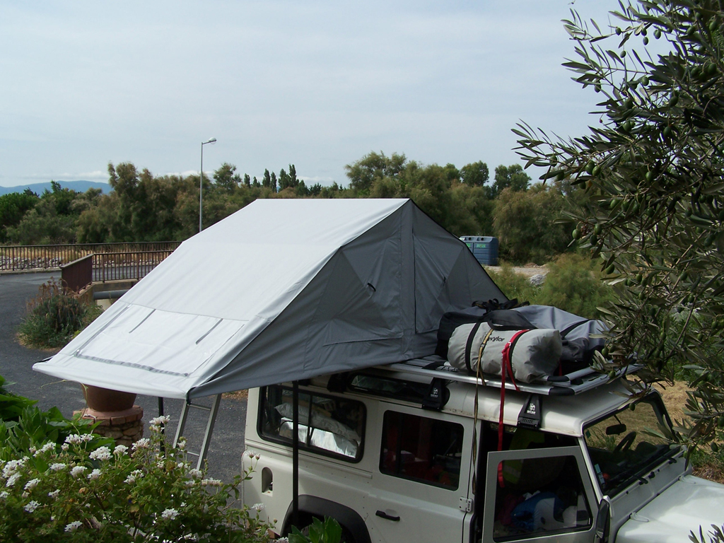

J'ai une tente de toit James Baroud Nomad, fixée pour le moment directement sur des barres de toit Rhino Rack (via les cavaliers fournis avec la tente).
Je voudrais installer une galerie sur le toit de mon Def 110, et suis à la recherche d'avis / conseils, car j'hesite entre un plateau sans rebords Rhino Rack (du coup j'a deja les pieds) et une galerie FrontRunner Expedition, avec ou sans ridelles.
Pour le moment, la tente dépliée couvre tout le toit (cf. photos), mais avec une galerie, je la déplierais moitié sur le toit, moitié à l'arriere du Def en la faisant reposer sur les pieds à rallonge.
J'aimerais savoir si certains d'entre vous ont ce type de tente installé sur galerie FR ou plateau RR, et si la fixation est possible facilement ou pas ? Interet / inconvenient de l'une ou l'autre solution ?

Merci Lolo et Bougnat, il semblerait en effet que la bonne solution pour moi soit une FR Slimline (sans aucune ridelle donc, ni devant ni derrière) ou alors avec juste la ridelle a l'avant. Je dois ensuite juste changer le sens de montage de ma tente par rapport à ce que je faisais jusqu'à maintenant, c'est à dire la placer avec les ouvertures sur le coté du def. Pour les rehausses je n'etais pas au courant, je vais me renseigner pour voir si elles sont indispensables ! A+ !

Alors pour ce qui est de la charge supportée, je n'en ai aucune idée !
En revanche, avec 3 barres comme sur la photo cela suffit largement. J'ai essayé avec 4 mais c'est trop, cela enpeche l'arriere de la tente de bien se poser à plat, et cela force et abime.
"Si j'ai tout compris, tu l'a fait s'ouvrir vers l'arrière et elle repose ainsi sur d'autres barres de toit ce qui répartit le poids ?"
Oui, exactement !
Defender 110 TD5 (2004) - Bordeaux, France.
