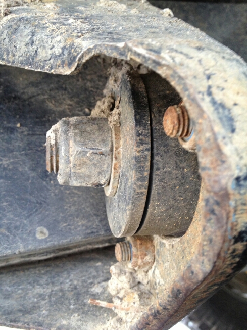

Bonjour à tous
Apres verification du def j'en ai profité pour regarder les silents bloc de tirant de pont arriere.
J'ai un écart de de 2mm environ entre le sb et le support defender sur du plat.
Aucune réhausse
C'est écart est normal ou bien le sb est à changer?
Idem de l'autre coté du defender 90
Aucune réhausse

Il serait intéressant de voir l'autre face pour juger. L'écart n'est pas trop dramatique (pas certain que les 2 mm soient présents partout, notamment en haut), mais en même temps ce silent-bloc coûte mois de 9 € pièce ... Toutefois, il serait judicieux de regarder également l'état des silent-blocs et de leurs axes côté pont. Pour avoir une idée du jeu (ou pas), frein à main serré et sur sol horizontal, tu fais bouger le véhicule d'avant en arrière en agissant sur la roue. Tu verras immédiatement si un jeu est sensible dans les liaisons tirant/pont et tirant/châssis.extremsud a écrit :Bonjour à tous
Aucune réhausse

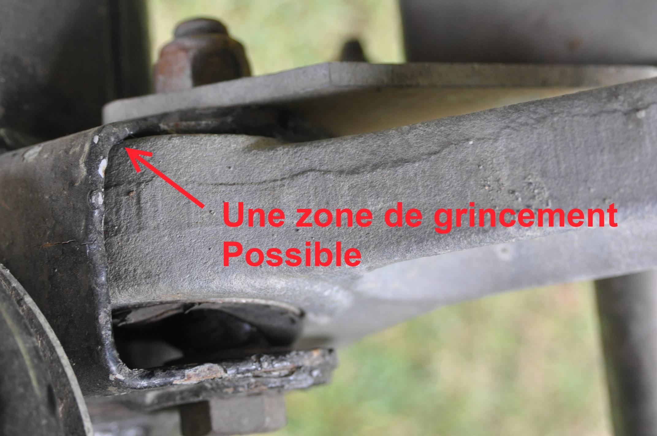

J'ai à peu près la même chose...
Ça grince juste en franchissement (à cause des frottements) quand le pont arrière pousse fort et ça commence à m'énerver!
A part ça, ce n'est pas vraiment gênant. Mais à terme, les faces d'appui du silent bloc sur la tôle vont s'user avec la boue ou le sable, donc je vais remplacer tout ça dans pas longtemps.

C'est bon la
- Messages : 6084
Re: Silent bloc tirant de pont
Salut, non carrément pas... Les silenblocs sont à changer.extremsud a écrit :C'est bon la
Merci pour la photo.

J'ai la meme usure sur les deux faces et pareil sur l'autre sb.
