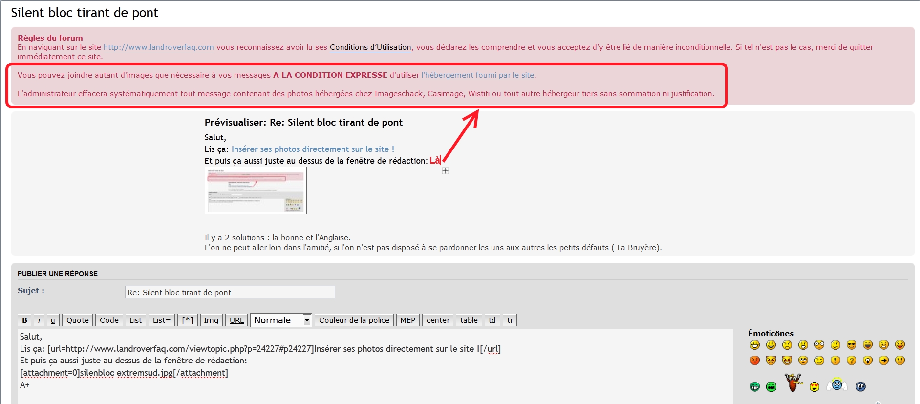

Re: Silent bloc tirant de pont
Lis ça: Insérer ses photos directement sur le site !
Et puis ça aussi juste au dessus de la fenêtre de rédaction: Là sur la photo, bien encadré en rouge.
NB: Nous sommes têtu, mais dans l’intérêt de tous, nous tenons à la préservation de la qualité du forum et donc à la durabilité dans le temps des photos, on voit trop souvent des liens morts chez nos voisins.
