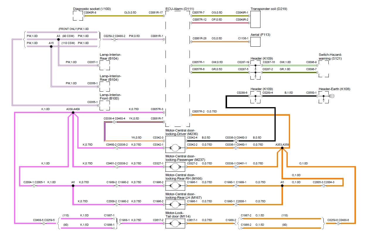

J'ai un problème avec la serrure de la porte ARD de mon def : elle ne se verrouille plus, ni ne s'ouvre lorsque j'actionne la télécommande. J'utilise pour l'instant le verrouillage mécanique pour cette porte, mais ce n'est pas très confortable avec les gamins, au quotidien.
J'ai fouillé le livret conducteur qui ne fait état d'aucun fusible pour ce moteur (hormis un fusible ou deux qui protège l'ECU de l'alarme).
J'ai également regardé dans le manuel atelier du TD4 (merci titof26) où je ne trouve qu'un schéma énigmatique pour m oi (P40, section 414-01 batterie/montage/cables).
Ma question : existe-t-il un fusible protégeant individuellement chaque moteur de serrure, ou dois-je considérer que le moteur de cette serrure est HS (possible vu les condition de gel passée et actuelles).

   . Je dis simplement qu'un fil soumis en permanence à des contraintes de pliure-dépliure (et qui sait aussi : pincements), est nécessairement voué à se sectionner tôt ou tard.
